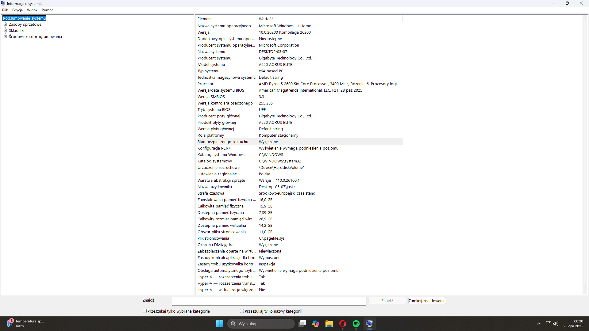

    Witam! Powracam z problemem związanym z CSM support i Secure Boot. Problem jest taki, że nie mogę wyłączyć CSM, bo za każdym razem, jak wyłączę go w BIOS-ie, po zapisaniu i restarcie jest on z powrotem włączony. W momencie, kiedy chciałem wyłączyć CSM support i od razu włączyć Secure Boot, BIOS się nie uruchamiał. Czarny ekran i trzeba flashować BIOS, żeby komputer cokolwiek wyświetlił. Walczę z tym sam chyba od 2 miesięcy i bardzo prosiłbym o pomoc.
    Specyfikacja kompa:
    Ryzen 5 2600
    Radeon RX 570
    Płyta: Aorus A520 Elite
    Win 11
    Zaznaczam, że i BIOS, i wszystkie sterowniki są aktualne. Secure Boot jest obsługiwany, bo w zarządzaniu komputerem jest napisane, że "Wyłączony", a nie że jest nieobsługiwany.
    A BIOS jest ustawiony na UEFI.

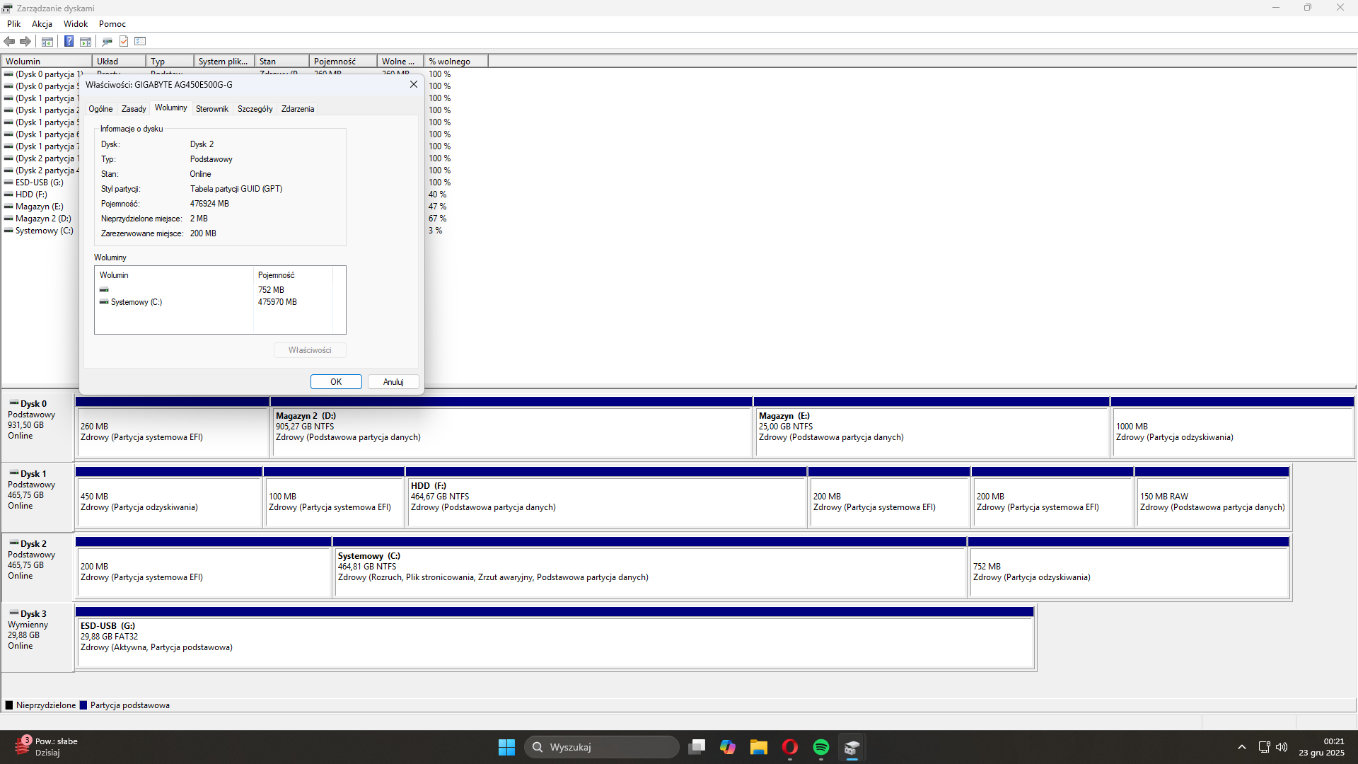

    Dla dokładniejszej diagnozy podrzucam zrzuty ekranu
    Zarządzanie dyskami w Windows z widocznymi partycjami EFI i systemowymi
    Zrzut ekranu okna „Informacje o systemie” z Windows 11 z wyłączonym Secure Boot

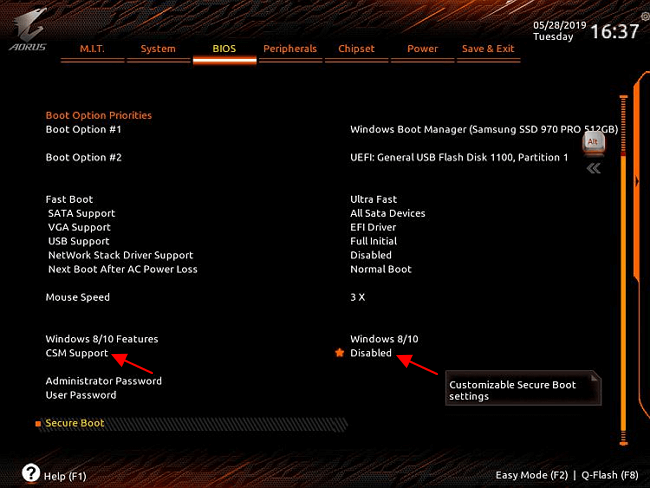

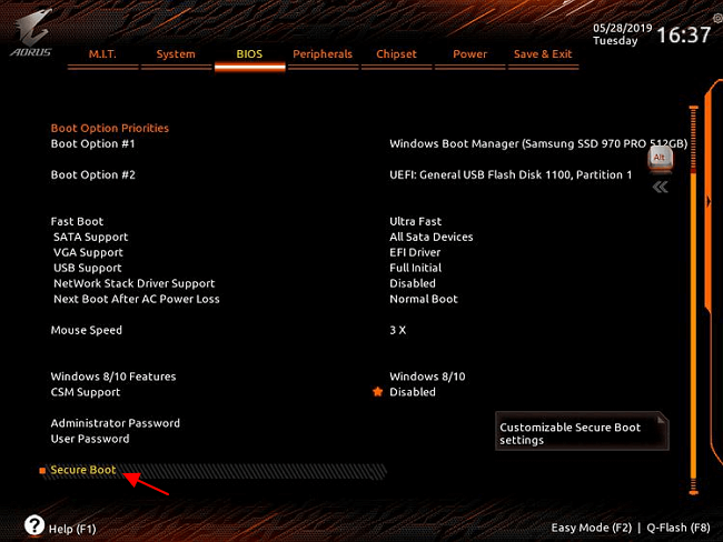

    1. Aby włączyć Secure Boot w BIOS na płytach głównych Gigabyte i Gigabyte AORUS.
    Aby Secure Boot mógł działać, dysk musi być w formacie GPT. (for UEFI)
    Ekran BIOS z zaznaczoną opcją Windows 8/10 Features ustawioną na Disabled
    Ekran BIOS z zaznaczoną opcją Secure Boot na płycie głównej AORUS
    Ekran BIOS z włączoną opcją Secure Boot na płycie głównej AORUS

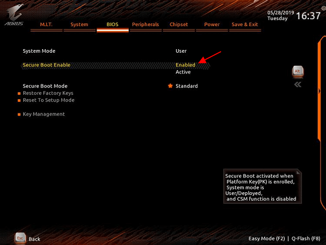

    Ustaw parametr Secure Boot na "Enabled", a następnie zwróć uwagę na dodatkowe ustawienie" Secure Boot Mode", które określa rygor weryfikacji podpisów cyfrowych.
    - Zaleca się ustawienie trybu "Standard" dla normalnego korzystania z systemu Windows, ponieważ tryb "niestandardowy/ Custom " lub "użytkownik/ User " jest przeznaczony dla zaawansowanych użytkowników, którzy chcą używać własnych kluczy bezpieczeństwa.
    W niektórych przypadkach po pierwszym włączeniu bezpiecznego rozruchu może pojawić się komunikat o konieczności przywrócenia kluczy fabrycznych klucza Platformy (PK) — Jeśli pojawi się takie okno, Zaakceptuj przywrócenie kluczy, wybierając opcję "Reset to Setup Mode" lub "Przywróć Klucze fabryczne".
