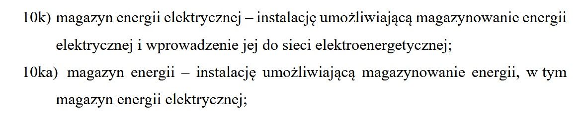

    >>21788182
    Definicja magazynu energii
    Wycinek ustawy z definicją magazynu energii w punktach 10k i 10ka
    Art.3 pkt. 10k) i 10ka)
    https://isap.sejm.gov.pl/isap.nsf/download.xsp/WDU19970540348/U/D19970348Lj.pdf
    w tym przypadku 10ka)
    Ten magazyn energii nie jest częścią instalacji fotowoltaicznej w rozumieniu przepisów.
    https://www.elektroda.pl/rtvforum/topic3896501.html#gallery-1
    Naklej na obudowie naklejkę UPS.
    Masz fakturę z datą, i ta data się liczy. Podstawowa zasada prawa Rzymskiego - "lex retro non agit" - prawo nie działa wstecznie.

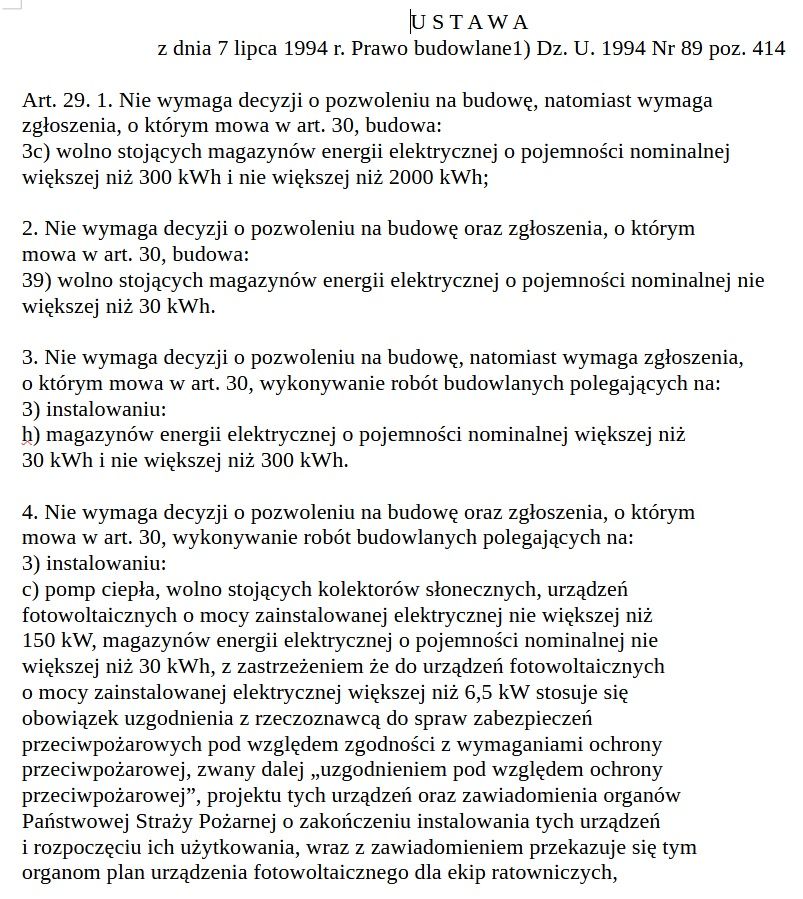

  • #14 21830046
    techlock
    Poziom 33  
    Posty: 1817
    Pomógł: 198
    Ocena: 486
    Aktualne przepisy.
    Zrzut ekranu z tekstem ustawy Prawo budowlane, art. 29 o magazynach energii i PV
    oraz prawo energetyczne
    dzidek1968 napisał:
    Ale to jest tylko opcja dla Ciebie. Z punktu widzenia OSD jest to, jak napisałem wcześniej, urządzenie wytwórcze. Poza tym nie licz na to, że licznik działa z dokładnością do 1 W .
    Powiem Ci jeszcze że dzięki temu licznikowi nie robisz żadnej "wyspy". Masz tylko "zero export". W ogóle połowa piszących na forum w tematach PV nie odróżnia tych trybów, uważając je za tożsame...
    Gdyby kolega powołał się na podstawy prawne swoich wywodów wszyscy wzięliby to za pewnik. Przepisy nie określają trybów of on czy innych temu podobnych sformowań.

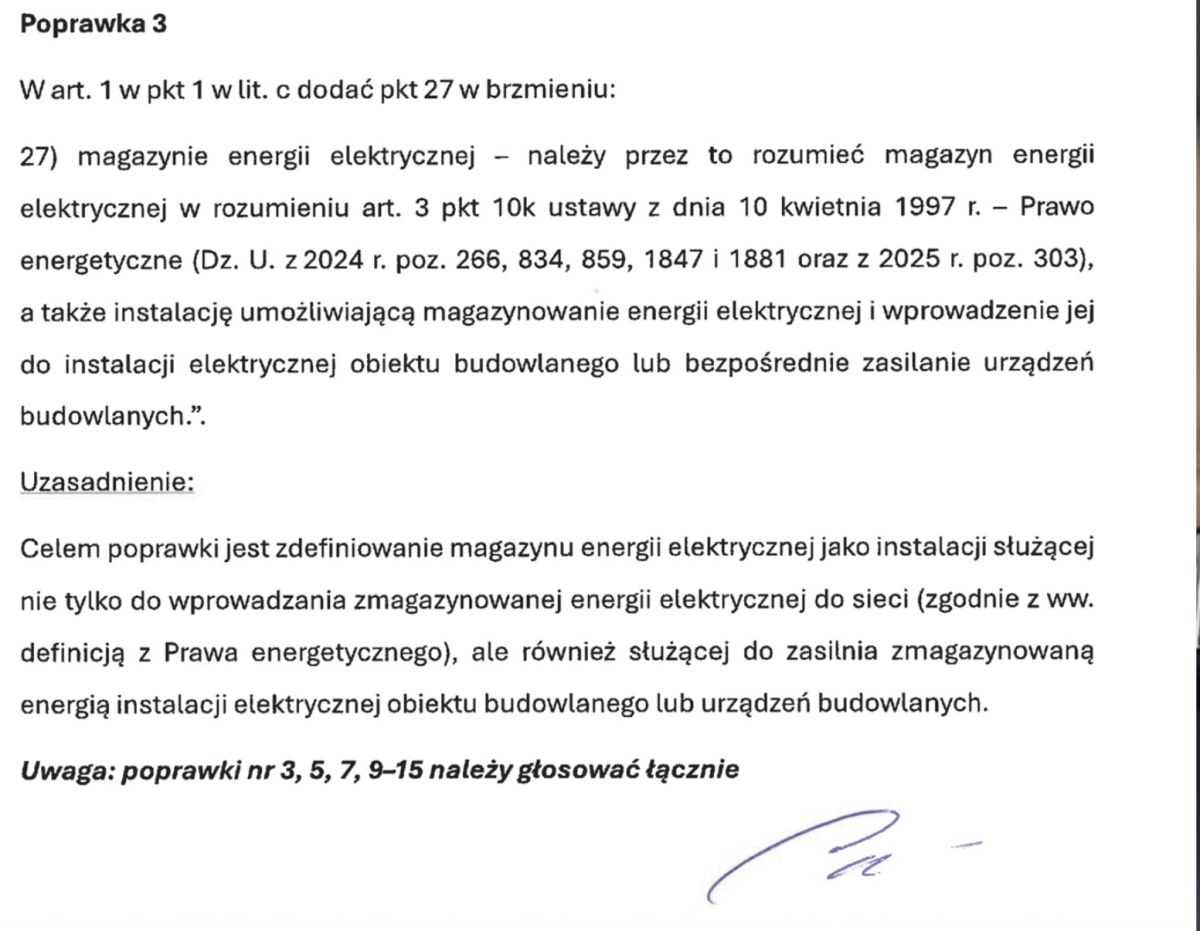

    #17 21830472
    techlock
    Poziom 33  
    Posty: 1817
    Pomógł: 198
    Ocena: 486
    Przepisy mają zastosowanie pod warunkiem, że prosument chce zawrzeć umowę z OSD i wprowadzać energię do sieci.
    Proszę zauważyć, że budowa jak i instalowanie magazynu musi dotyczyć wykonania robót budowlanych.
    Dla przykładu samochody EV mają magazyny po 80kWh i więcej oraz zdolność do dwukierunkowego przesyłu energii, teoretycznie można by wprowadzać energię do sieci.
    W myśl przepisów prawa budowlanego nie jest jednak magazynem energii. Przy podłączeniu do gniazdka nie wykonujemy robót budowlanych polegających na instalowaniu magazynu energii.
