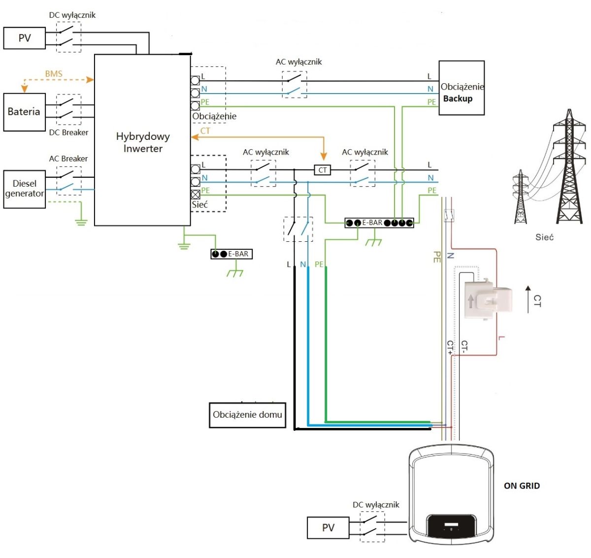

    Witam, chcę zmodernizować instalację pod aktualne warunki net billing.
    Od dwóch lat mam inwerter Growatt 3,68 kW i tyle samo paneli fotowoltaicznych. Przyłącze OSD to jedna faza 5,5 kW.
    Chcę dokupić inwerter off-grid 4 kW + 4 kWp paneli i magazyn energii 14,33 kWh.
    Czy w ten sposób ta instalacja będzie legalna bez dodatkowego zgłoszenia, bo wiadomo, że taka moc nie przejdzie na jednofazowej instalacji.

    Nie, bo jak go/jak to podłączysz sensownie?
    W off-grid może sobie działać bez pozwoleń i bez problemu na jednej fazie za Growattem.

    A co usiłujesz zrobić, wysłać dodatkowo z off-grid do sieci, czy zasilić dom z off-grid?
    Jak do zasilania domu, to za mała moc by była, zwykle podłącza się inwertery powyżej 6 kW.

  • #7 21585342
    techlock
    Poziom 33  
    Posty: 1866
    Pomógł: 203
    Ocena: 494
    Można też tak.
    Modernizacja PV: Growatt 3,68 kW + off-grid 4 kW, 14,33 kWh – legalność bez zgłoszenia?
    Obecny falownik nadal działa i wysyła nadwyżki do sieci.
    Całe obciążenie podłączasz pod off-grid, jak hybryda rozładuje baterię falownik przełączy na bypass i pociągnie energię z falownika on-grid (za dnia), po zmierzchu z sieci.
    Poustawiać parametry wg potrzeb i będzie OK.

    To właśnie bym chciał uzyskać.
    Growatt MIN 3600 tl-x do tego Growatt SPF 5000 es lub 6000 es.
    Przykładowo miał bym do dyspozycji 8 kWp PV, to jak to teraz podzielić najlepiej na te inwertery.
