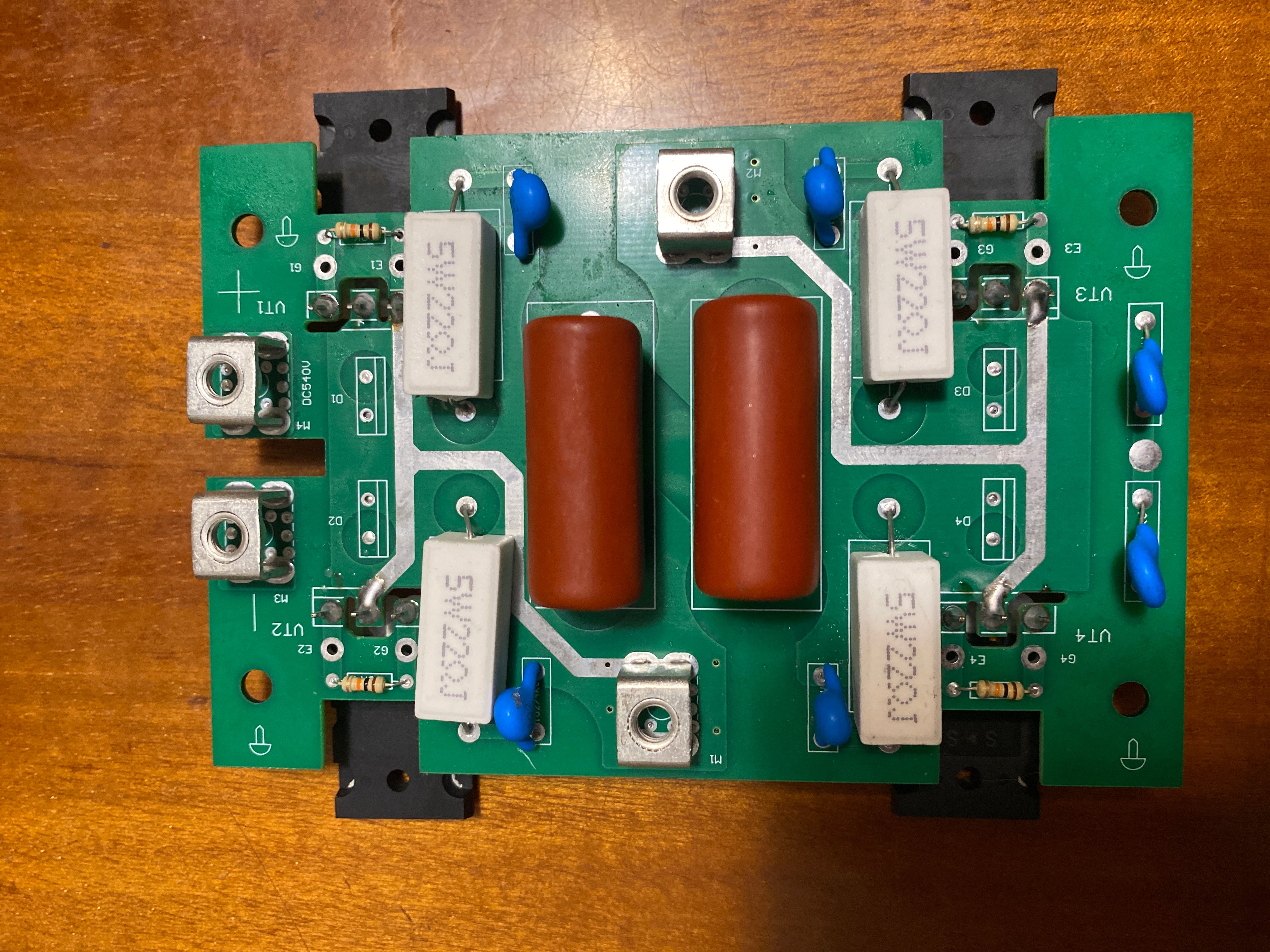

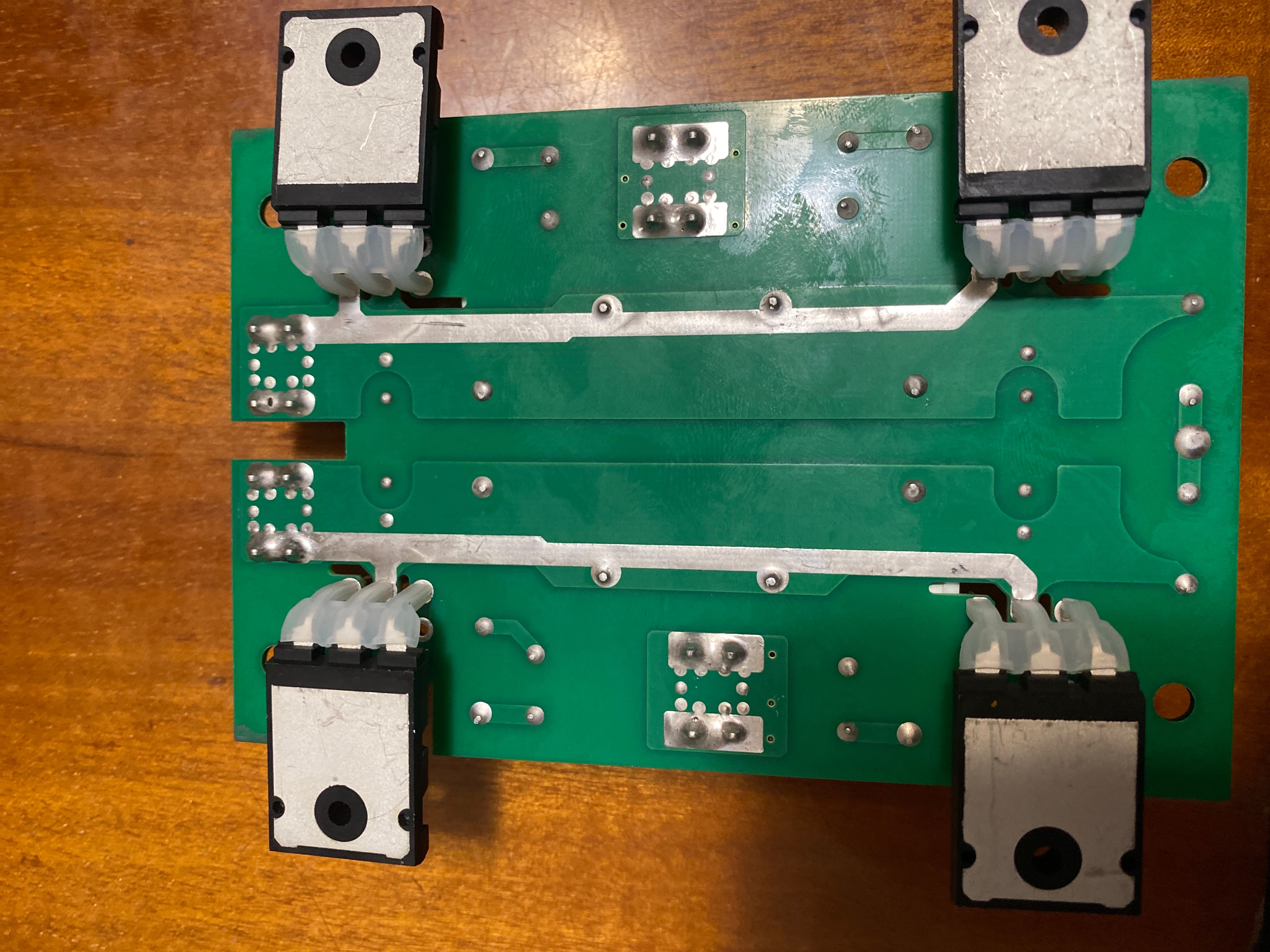

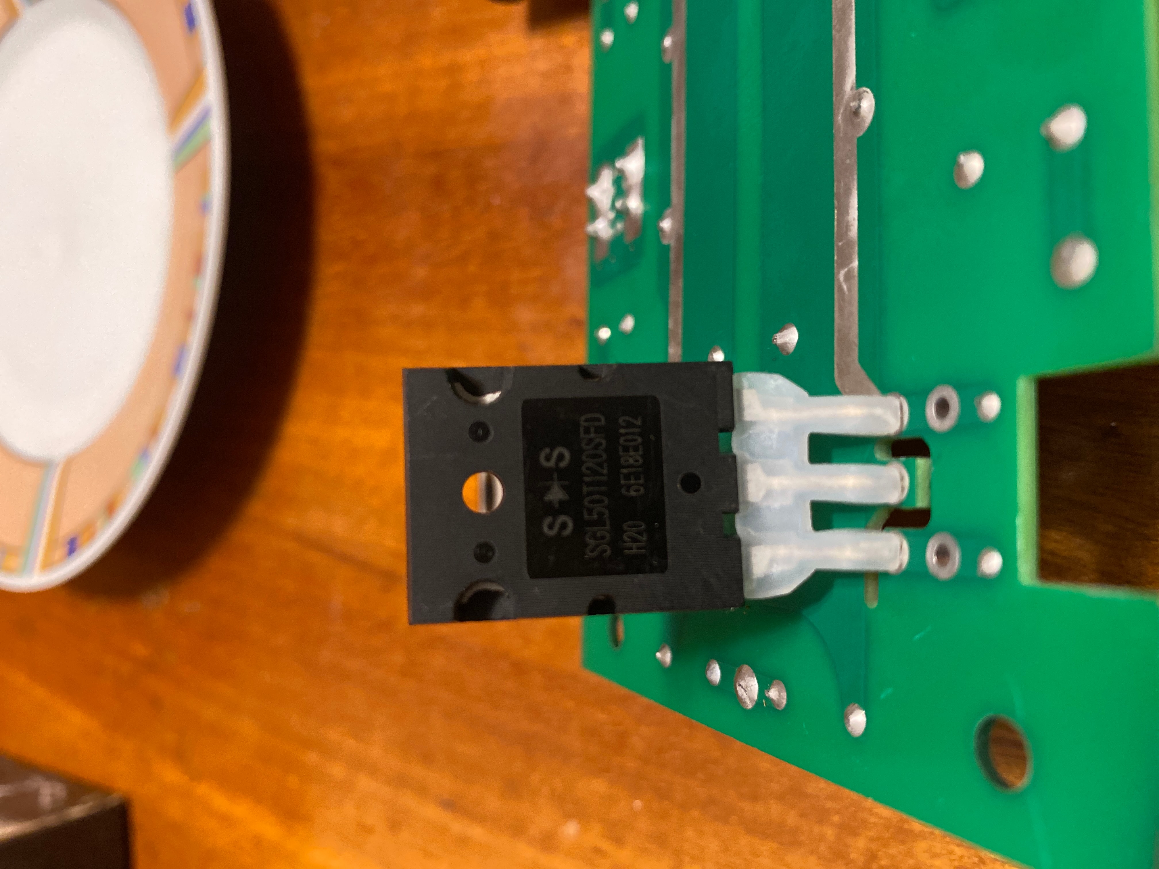

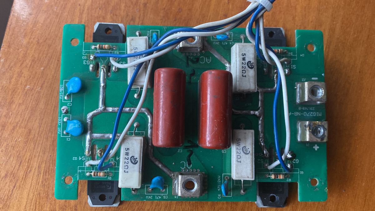

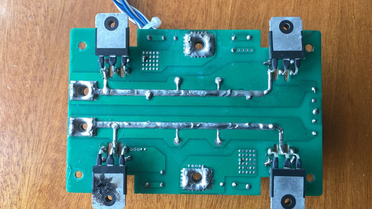

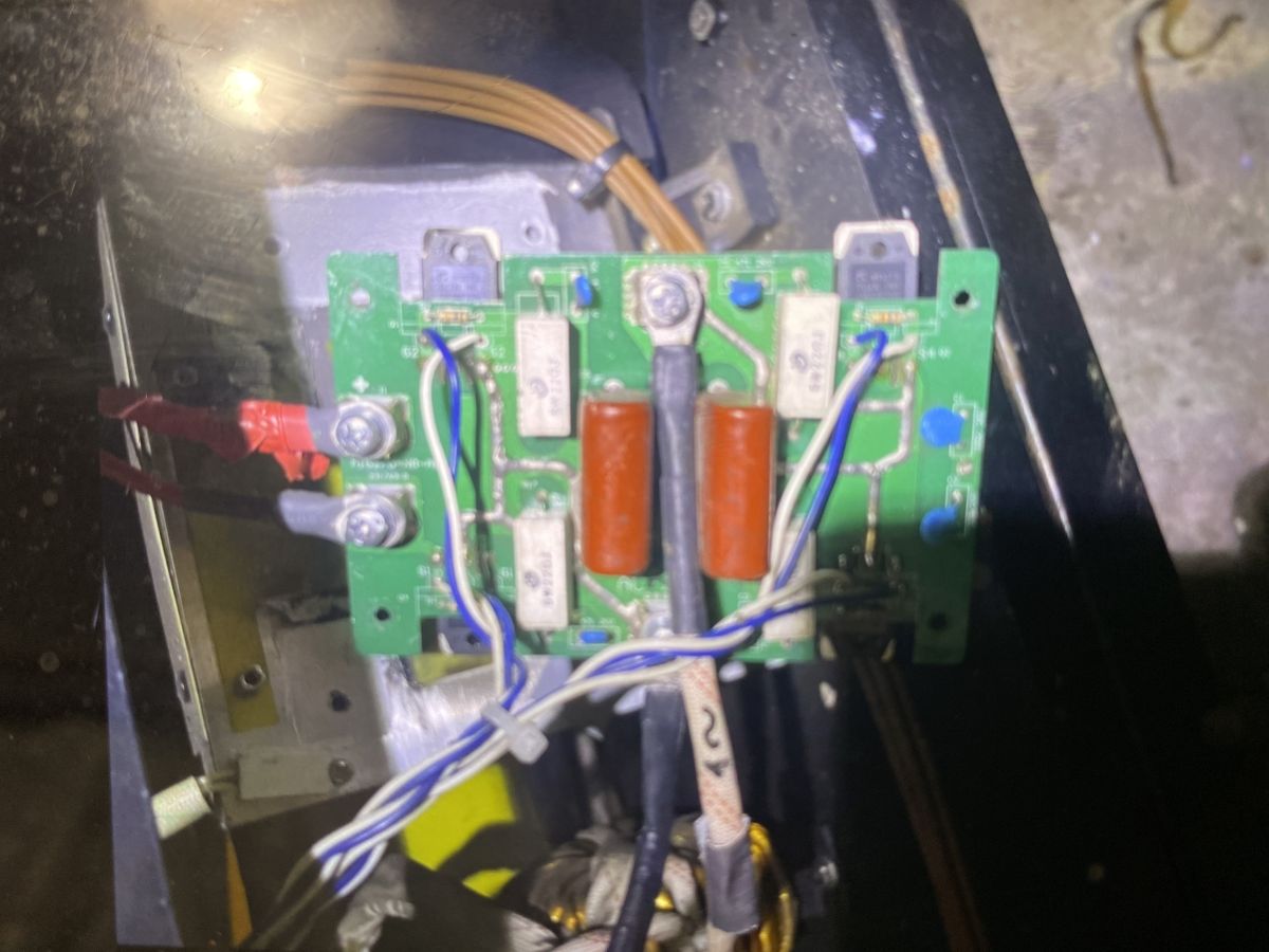

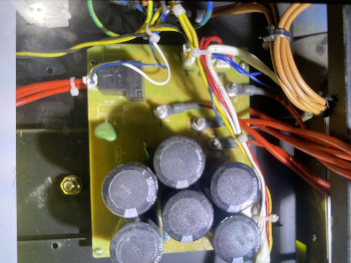

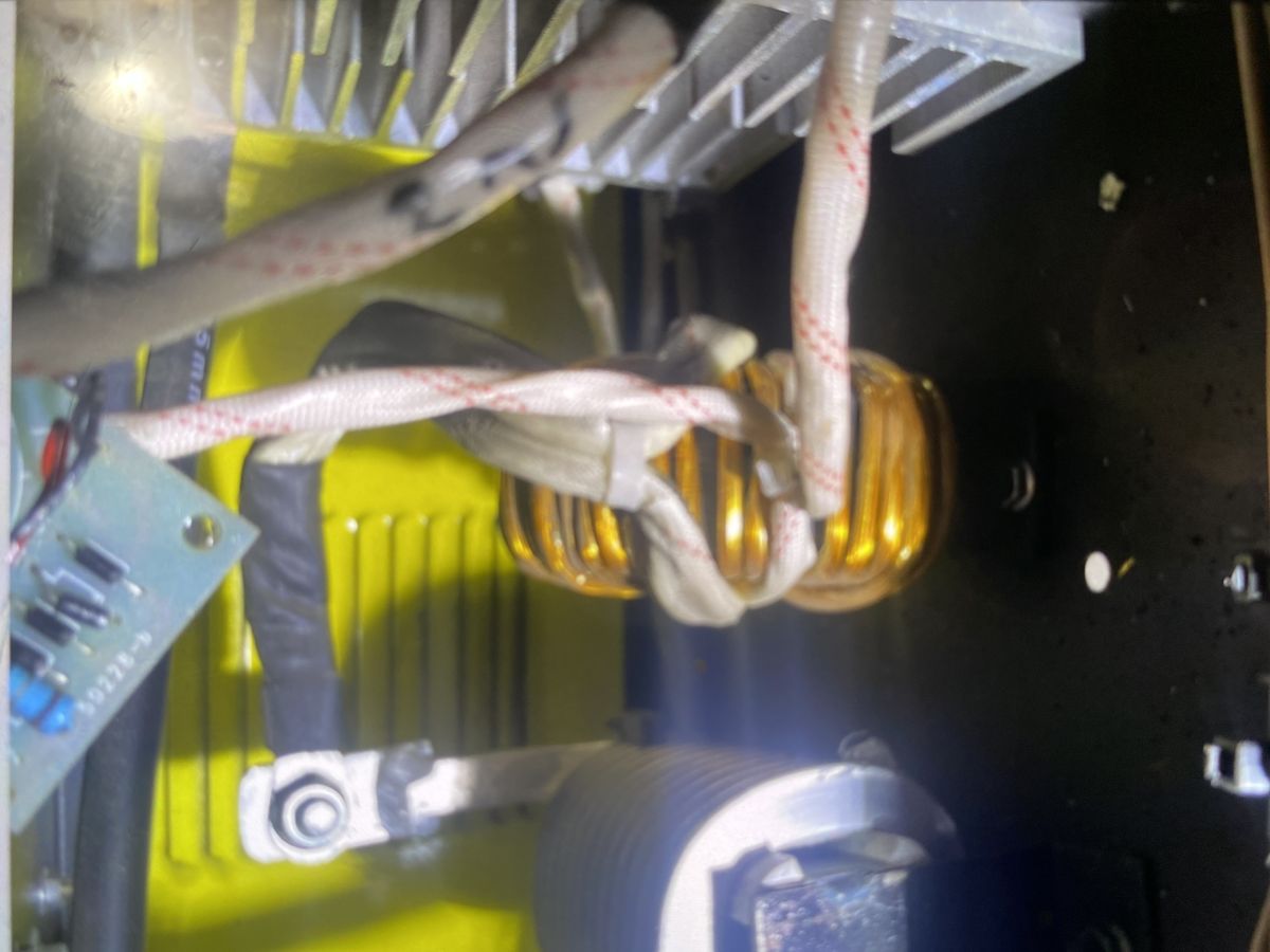

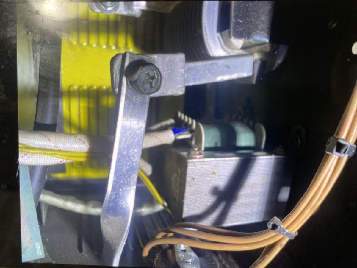

    Witam, mam takie pytanie: czy znalazłaby się osoba, która zrobiłaby paręnaście zdjęć środka migomatu Magnum 270C? Ponieważ mam taki problem, mój, który odkupiłem od znajomego, ma zwarcie, a przedtem dał komuś do naprawy i teraz chciałbym sprawdzić, czy zostało coś innego wymienione oprócz oryginalnych części. Czy jest ktoś? Dziękuję.

    Edytuj sobie te zdjęcia.
    Patrząc po uszkodzeniu tranzystorów to widzę kolejne uszkodzenie przez byle jakie jakościowo podkładki pod tranzystory. Tu raczej nie ma po co wylutowywać kondensatorów tylko wywalić tranzystory, sprawdzić elementy w bramka tych tranzystorów. Uruchomić bez nich, sprawdzić przebiegi na trafku sterującym, pomierzyć diody na wyjściu i próbować uruchomić.

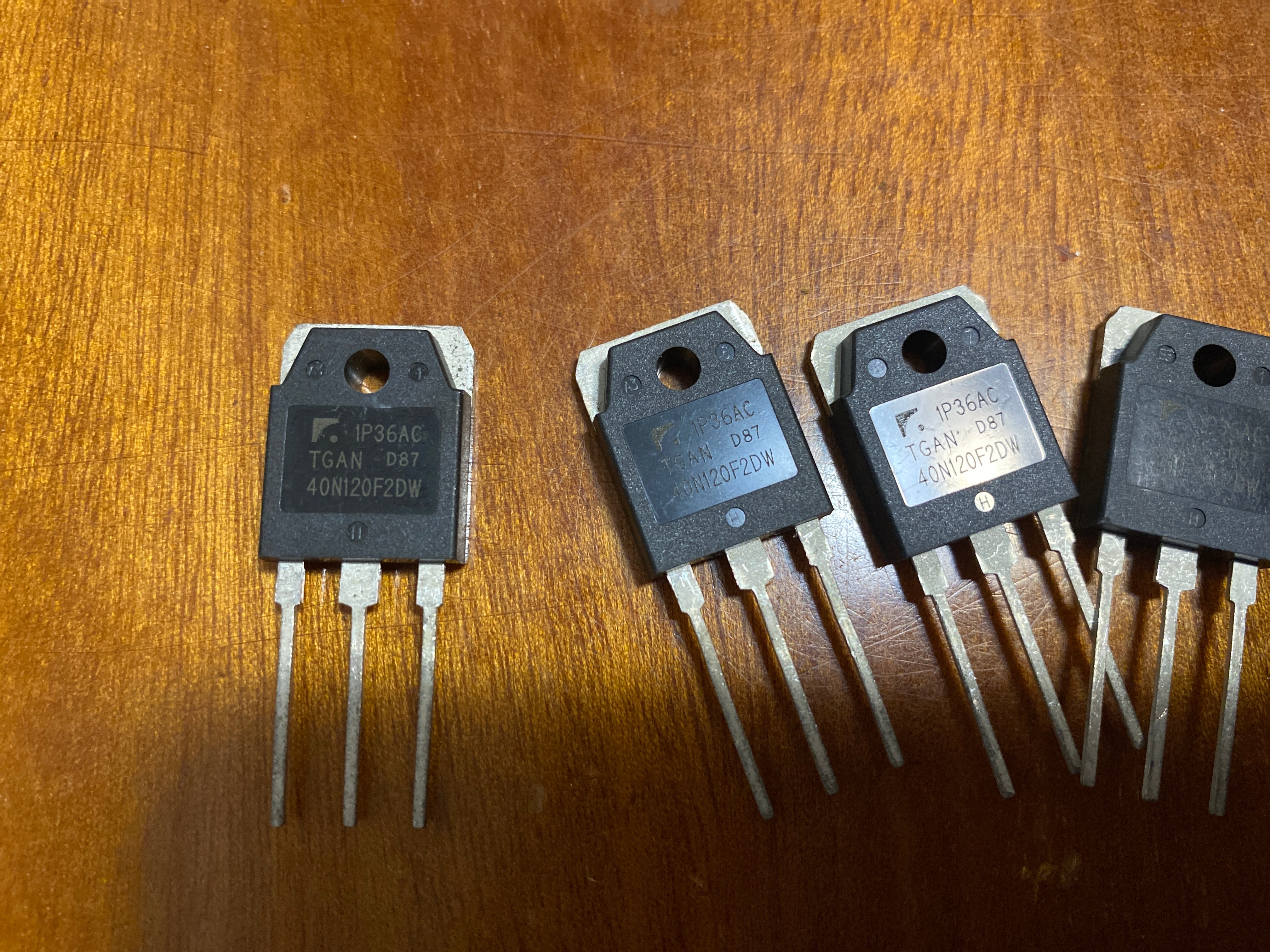

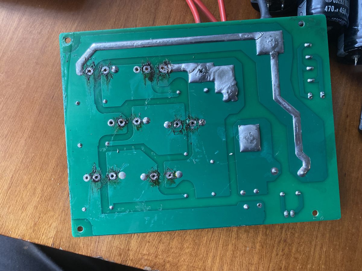

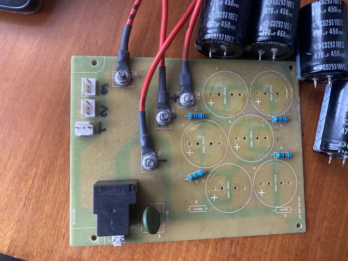

    Witam, kupiłem nową płytkę, ale się trochę różni. Zrobię zdjęcie i panu pokażę. Dobrze, lecz ma inne, ale kupiłem nowe, takie same jak były, i czy wymienić, czy zostawić?
