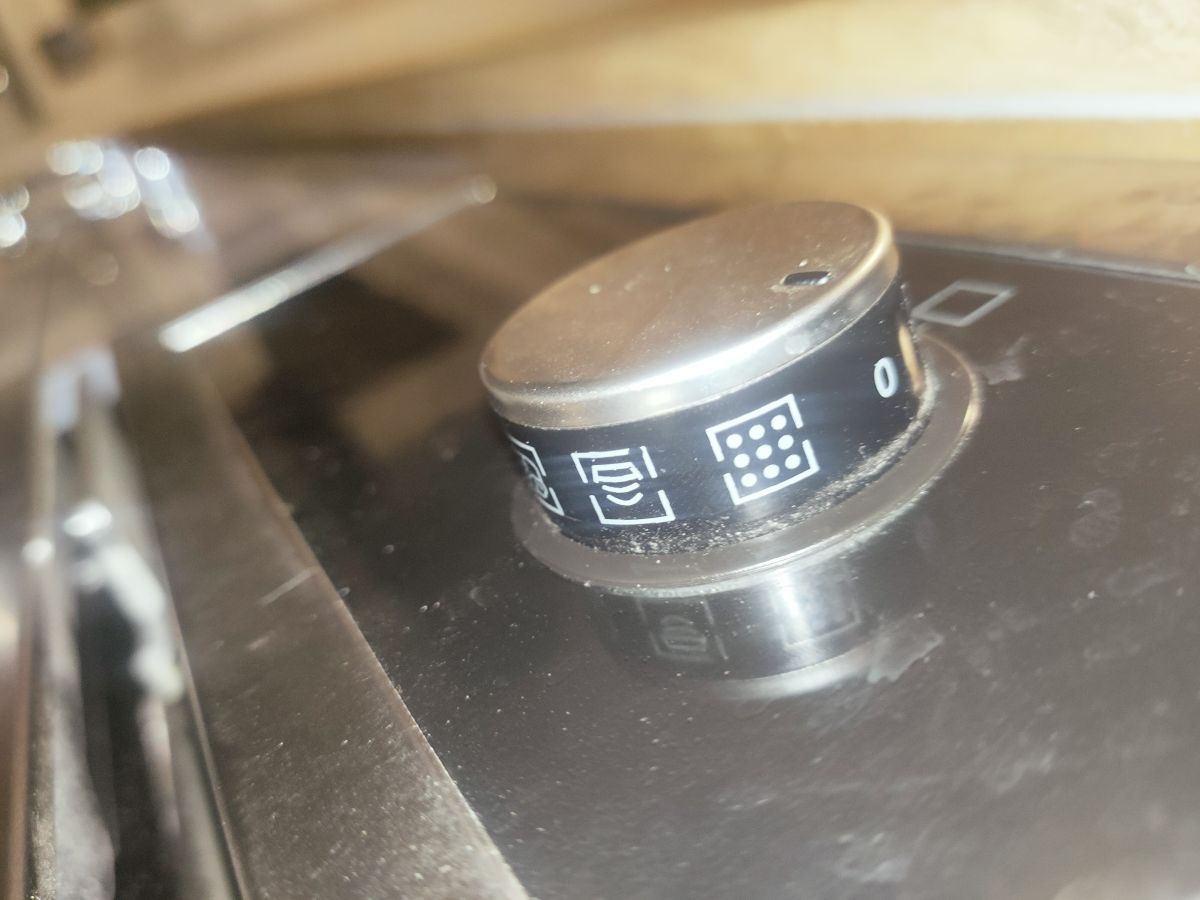

    Witam posiadam Piekarnik Ariston Thermo F 87 V.1 IX nigdzie nie mogę znaleźć pełnej instrukcji to tego urządzenia a ma unikatowy program nie podpisany w instrukcji
    Gałka programatora piekarnika z symbolem kwadratu wypełnionego trzema rzędami kropek
    Przygotowałem nawet opisy reszty trybów brakuje mi tego jednego tz. 3 rzędów kropek.

    Spróbowałem włączyć na ekranie pojawiło 1:30 nie mogłem ustawić temperatury więc wychodzi na to że to pyroliza nie sądziłem że ten piekarnik to ma
    Dokładnie kolego, pyroliza. Większość piekarników HotPoint Arostion i Ariston miało w tym czasie taką opcję :)

    Dziękuje za potwierdzenie włączyłem program i sprawdziłem. Ciekawe że w żadnej znalezionej przeze mnie instrukcji nie ma słowa o tym trybie piekarnika opis funkcji zostawiam może komuś się przyda.
