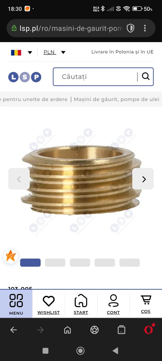

    Witam, posiadam pilarkę Husqvarna 36. Ostatnio podczas cięcia padło smarowanie łańcucha - wytarty ślimak pompki oleju. Kupiłem nową pompkę razem ze ślimakiem napędowym pompki. Lecz po zdjęciu starego ten nowy nachodzi luźno na wał, przez co nie ma smarowania. Przykleić na klej ten napęd, czy szukać nowego?Mosiężny ślimak o drobnym gwincie, sfotografowany na białym tle
    AI: Czy ten nowy ślimak jest oryginalny (Husqvarna), czy to zamiennik?
    Zamiennik, z firmy LSP z alle.
    AI: Jak wygląda stan wału - czy jest widocznie wytarty lub uszkodzony w miejscu, gdzie osadza się ślimak?
    Stan wału ok, stary ślimak nachodzi ciasno.

    Kup oryginalny.
