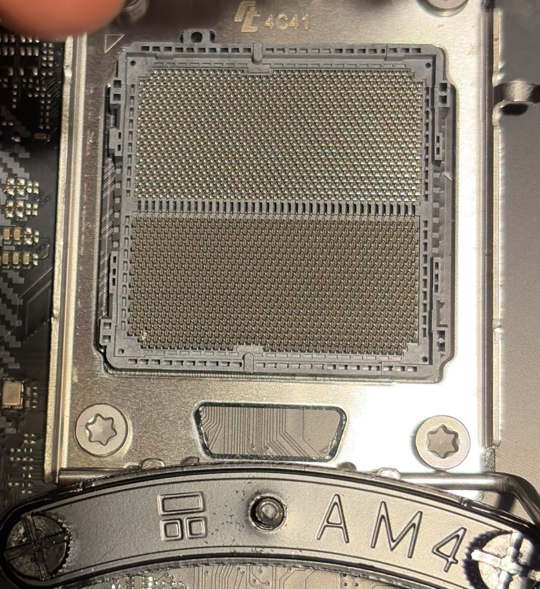

    Mam problem, który męczę już dwa dni. Zmieniłem platformę z AM4 na AM5. Kupiłem:
    - ASUS ROG STRIX B650E-F
    - Ryzen 7600X
    - CORSAIR VENGEANCE DDR5 32 GB (2x16 GB) DDR5 6000 MHz CL36
    - chłodzenie Thermalright Phantom Spirit 120 EVO (miałem Fortis 3 i nie pasowało)
    Zmontowałem, nałożyłem pastę i... czerwona dioda na płycie, czyli teoretycznie procesor. Po różnych kombinacjach doszedłem do tego, że delikatnie ruszając chłodzeniem PC czasami odpali. Stwierdziłem, że pewnie za mocno dokręciłem. Zrobiłem jeszcze raz, dokręciłem ledwo co i... raz startuje, a raz nie. Jak już wystartuje system, to chwilę pochodzi i się wiesza. Co może być problemem? Już chyba wypróbowałem wszelkie kombinacje z dociskiem tego chłodzenia i dalej loteria...
    Wrzucam zdjęcie socketu na płycie. W lewym dolnym rogu jest jakby coś... sami spójrzcie...
    Zbliżenie na socket AM5 z widocznymi delikatnymi zabrudzeniami lub uszkodzeniami w lewym dolnym rogu

    Przecież widać, że jest uszkodzony socket CPU.
    Oddaj do jakiegoś serwisu może uda się wyprostować bo gwarancji już nie masz xD
    Nic z nim nie robiłem. Taki był "od nowości".
    Nie musiałeś robić, przypadkowo samo się zrobiło podczas montażu. Tak jak poprzednik już po gwarancji wiec serwis na prostowanie pozostanie.

    Trochę mnie zmartwiliście. Nie miałem takiej sytuacji i nie wiedziałem, jak wygląda uszkodzony socket. Myślałem, że to jest może dopuszczalne... No nic... będę próbował. Dziękuję za odpowiedzi

    Nie jest to dopuszczalne. Piny w sockecie są bardzo delikatne i bardzo łatwo je wygiąć przez nieuwagę. Niektóre z tych pinów są wielokrotnie zdublowane (zasilania, masy), więc utrata pojedynczego pinu czasem nie wpływa na funkcjonowanie. Gorzej, jeśli pin jest niezbędny do pracy, albo jak zewrze się z innym pinem. Wtedy robi się spory problem.
    Gwarancja oczywiście już jest skreślona, z precyzją zegarmistrza można próbować wyprostować, idealnie nie musi wyglądać, ale jest to możliwe. Wymiana socketu najczęściej może być nieopłacalna, bo serwisy sobie sporo za tę przyjemność potrafią policzyć (może nie wszystkie).

    Samemu to raczej nie ma co prostować jak nigdy nie robił, bo jak pogorszy to skreśli naprawę. Płyta kosztuje a prostowanie nie będzie aż takie drogie u kogoś kto ma wprawę.

    Tak się przyglądam temu zdjęciu i ze zwykłej ciekawości patrzę na pinmapę. Wygląda na to, że albo któryś zegar jest zwarty do masy albo nie łączy.
    Aby prostowanie takiego pinu wyszło dobrze, to jest to robota na mikroskop i potrzebna precyzyjna ręka :)
    Tylko tyle i aż tyle.
    https://en.wikichip.org/w/images/2/2d/Socket_AM5_pinmap.svg
