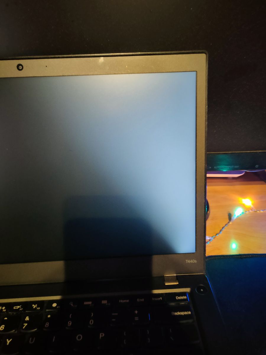

    Witam, kupiłem laptopa ThinkPad T440s i po wyłączeniu go cały czas podświetla się róg ekranu. Co to może być?
    Podświetlenie w prawym dolnym rogu ekranu laptopa ThinkPad T440s po jego wyłączeniu
    AI: Czy podświetlenie rogu ekranu pojawia się tylko po wyłączeniu laptopa, czy także podczas normalnej pracy?
    Podczas normalnej pracy wszystko jest OK.
    AI: Czy laptop był wcześniej rozbierany, naprawiany lub czy miał kontakt z cieczą?
    Nie wiem, kupiłem jako używany, ale otwierałem go i nie widać śladów zalania.

    Model oparty o płytę NM-A052 , Link
    Problem opisywano w 2022
    dziwny problem dotyczący podświetlenia ekranu jego T440s:
    1.Gdy komputer się wyłącza, zaraz po wyłączeniu wyświetlacza podświetlenie zaczyna migotać niemal tak samo jak stara dioda aktywności dysku.
    2.Gdy komputer jest WYŁĄCZONY, niektóre diody LED z podświetlenia pozostają włączone (a przez wyłączone rozumiem stan, w którym komputery UEFI wchodzą obecnie po kliknięciu wyłączenia w menu Start Windows) i te diody są zawsze takie same.
    Dzieje się tak, gdy komputer jest podłączony do adaptera sieciowego i po prostu leży na baterii (jeśli dobrze pamiętam, w tym przypadku nie ma wewnętrznej baterii). Po wyjęciu zewnętrznej baterii diody LED gasną.
    Gdy komputer jest włączony, wszystko wygląda dobrze, nie ma żadnych migotania, jasność ekranu nie zmienia się od momentu pojawienia się problemu, a regulacja jasności nadal działa jak należy.
    Obawiam się, że może to uszkodzić baterię, jeśli będzie zbyt długo w pełnym rozładowaniu...
    Preawdopodobnie problem w ACPI
    - jest kilka tematów z tym problemem (naprowadzanie) , ale bez finalnego rozwiazania ?!
    Ciekawy opis z poswietleniem w tym modelu / co prawda dotyczy Linuxa Link
    matryce bywały 30-pin/1600x900
    N140HCE-en1
    N140HCA-EAB (1920x1080)
    B140HAN01.2 (1920x1080)
    N140FGE-EA2 (1600x900)
    LP140WF1 (SP) (B1)
    org. stawiano AUO 14.0HD AG, FRU: 04X0390/ 04X0394

    misiu1990 napisał:
    Co to może być?
    To może być najlepsza sugestia, żeby go zwrócić i poszukać innego egzemplarza. Ofert na te laptopy jest mnóstwo, nie są one dużo warte, łatwo znaleźć kolejną sztukę, a diagnostyka i naprawa dowolnego problemu sprzętowego może łatwo podwoić wydane na tego laptopa pieniądze.

    Tak jak napisano wyzej
    - sam niewiele zdziałasz , oddaj
    - rozejrzyj się za czymś ciut lepszym lub ten sam model jak masz sentyment lenovo
    p.s
    Na UK ebay ten model z 2014 w bdb. stanie za £73
    -i5-4300u/ 16GB/ 1366 x 768
