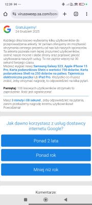

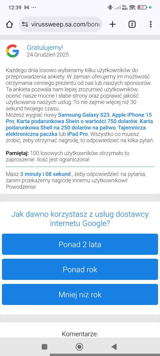

    Od kilku dni pojawiw mi się taka strona gdy korzystam z telefonu. Czy to wirus? Strona z fałszywą ankietą z logo Google i ofertą nagród za udział
  • #2 21789241
    blahfff
    Posty: 4957
    Pomógł: 1036
    Ocena: 1294
    Ani jedno, ani drugie. Jakas aplikacja zapewne generuje reklamy, ew strona ustawila ci sie jako domowa w przegladarce. Sugerowalbym sprawdzenie ustawien przegladarki, jak i aplikacji ktorych uzywasz - przede wszystkim wszelkich "cleanerow" ktore bardziej szkoda niz pomagaja.
