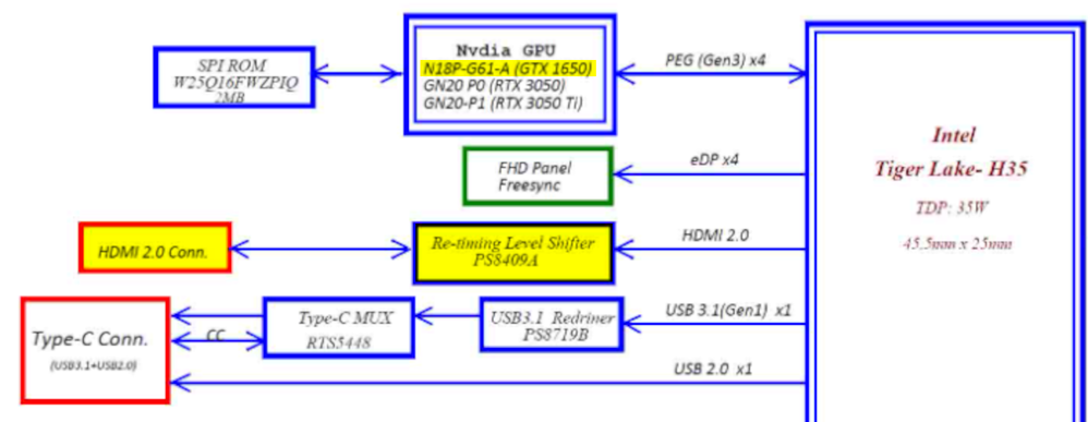

    Dostałem na święta monitor Samsung Odyssey G5 27. Mam laptop IdeaPad Gaming 3 15IHU6. Mam z nim problem taki, że maksymalne Hz to 165, a ja mam max 60 Hz. Kartę graficzną mam dobrą, kabel HDMI 2.0, ustawienia ekranu próbowałem. Jakby ktoś, kto się zna, mógłby pomóc, byłbym bardzo wdzięczny. Wiem, że na HDMI tylko mogę mieć 120 Hz, ale nawet te 120 byłyby dobre.
    AI: Jaka dokładnie masz kartę graficzną w tym laptopie (model, czy korzystasz z dedykowanej czy zintegrowanej)?
    Korzystam z karty graficznej NVIDIA GeForce GTX 1650.
    AI: Czy Twój laptop ma inne wyjścia wideo (np. DisplayPort, USB-C z obsługą obrazu) i próbowałeś przez nie podłączyć monitora?
    Mój laptop nie ma innych wejść poza HDMI.

    Schemat połączeń GPU, HDMI, USB-C i procesora Intel Tiger Lake-H35
    HDMI 2.0: 3840 x 2160 @ 60Hz RGB 8-bitowy TMDS = 18 Gbps
    monitor: 1920 x 1080 @ 165 Hz 8-bitowy CVT-RB = 12 Gbps
    * HDMI 2.0 should be capable of 1080p @ 165 Hz. > This requires a bandwidth of 9.26 Gbps, while HDMI 2.0 has 14.4 Gbps.
    Intel graphics drivers limit 1080p monitors to 120 Hz over HDMI

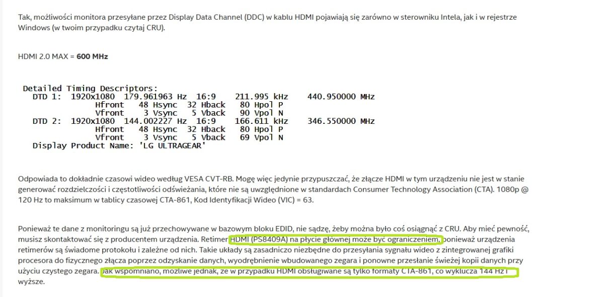

    - stwórz raport dla sterowników graficznych Intel Link, pokaż
    Zrzut ekranu z CRU pokazujący szczegóły DTD monitora LG ULTRAGEAR dla HDMI 2.0
    Jeśli obecnie używasz "High Speed HDMI Cable", który odpowiada wersji 1.4, to oczywiście możesz spróbować kabla HDMI 2.0 ("Premium High Speed HDMI Cable").
    Podobno ? driver ( 32.0.101.6647) pozwala na uzyskanie 144Hz w Win11 23H2
