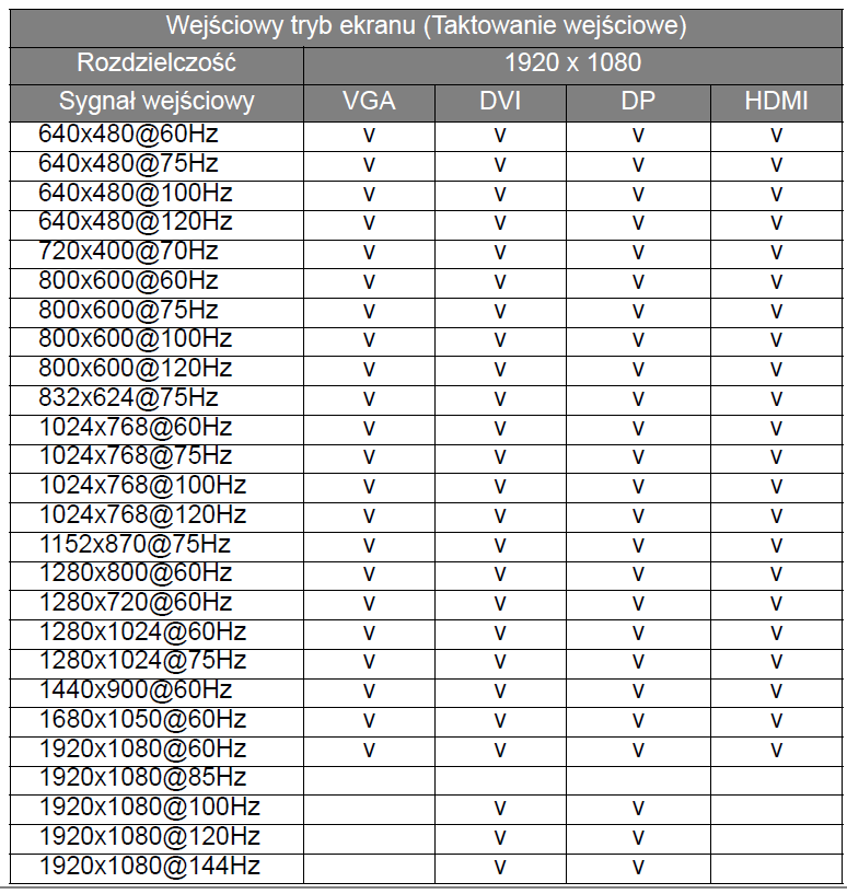

    Jesteś w błędzie. Kabel może i obsługuje, ale monitor już nie.
    Ustawienie 144Hz na monitorze BenQ Zowie XL2411 z laptopem HP Pavilion 15-cx0514na i GTX1050Ti
    Jako że ta wersja nie ma DP, to jedyne gniazdo obsługujące FHD/144Hz w tym monitorze to DVI-D.
    Ciężko jest znaleźć dobry konwerter obsługujący DVI-D 1920x1080/144Hz, ale jeśli chcesz na tym monitorze takie odświeżanie to dokładnie to musisz zrobić. Tylko sprawdź dobrze, co obsługują wyjścia graficzne laptopa.

    Wszelkie przewody i pasywne adaptery z HDMI na DVI-D będą raczej działać w trybie Single Link.
    Aktywne konwertery, jeśli takie znajdziesz, powinny umożliwić konwersję z DP lub HDMI 1.3 w górę na DVI-D Dual Link.
