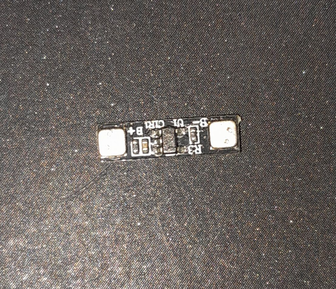

  • #11 21790108
    modziul
    Poziom 33  
    Posty: 1729
    Pomógł: 244
    Ocena: 449
    Dawid3418 napisał:
    Jest to rezystor w ładowaniu akumulatora i jest on pusty, kurcze obawiam się, że mogło dojść do uszkodzenia akumulatora, ponieważ nie było kontroli ładowania, skoro padł rezystor
    To wygląda na układ zabezpieczający od akumulatora litowo-polimerowego. Służy do ochrony przed przeładowaniem, nadmiernym rozładowaniem, zwarciem, przeciążeniem. Przypuszczam, że gdyby ten opornik był martwy, to akumulator nie dał by się ładować ani rozładować. Na takim akumulatorze powinno pisać też np 502035. Trzeba znaleźć taki lub o zbliżonych wymiarach, bo ten jest wyeksploatowany np. https://pl.aliexpress.com/item/10050104143610...ect_id%3A1005010414361090%7C_p_origin_prod%3A
    https://pl.aliexpress.com/item/10050034955040...ect_id%3A1005003495504020%7C_p_origin_prod%3A
    https://pl.aliexpress.com/item/10050045111118...ect_id%3A1005004511111839%7C_p_origin_prod%3A
    Tu podobny.
    Mała płytka ochronna akumulatora z oznaczeniami B+, B−, i elementami SMD

    Napięcia są ograniczane, ale trzeba też ograniczyć prąd ładowania do 0,15 A. Tyle zazwyczaj wytrzymują akumulatory o pojemności 0,3 Ah. Zdjęcie modziula wyraźnie przedstawia układ PCM, który jest na siłę nazywany BMS 1S. W tym wypadku nie jest to battery, nie jest management i nie jest to system. To pojedynczy obwód zabezpieczający akumulator przed głębokim rozładowaniem lub przeładowaniem i przeciążeniem prądem (zwarcie). Jest do kupienia za kilka zł, tylko nie wiadomo czy się zmieści w miejscu przeznaczonym na oryginalny układ zabezpieczający.

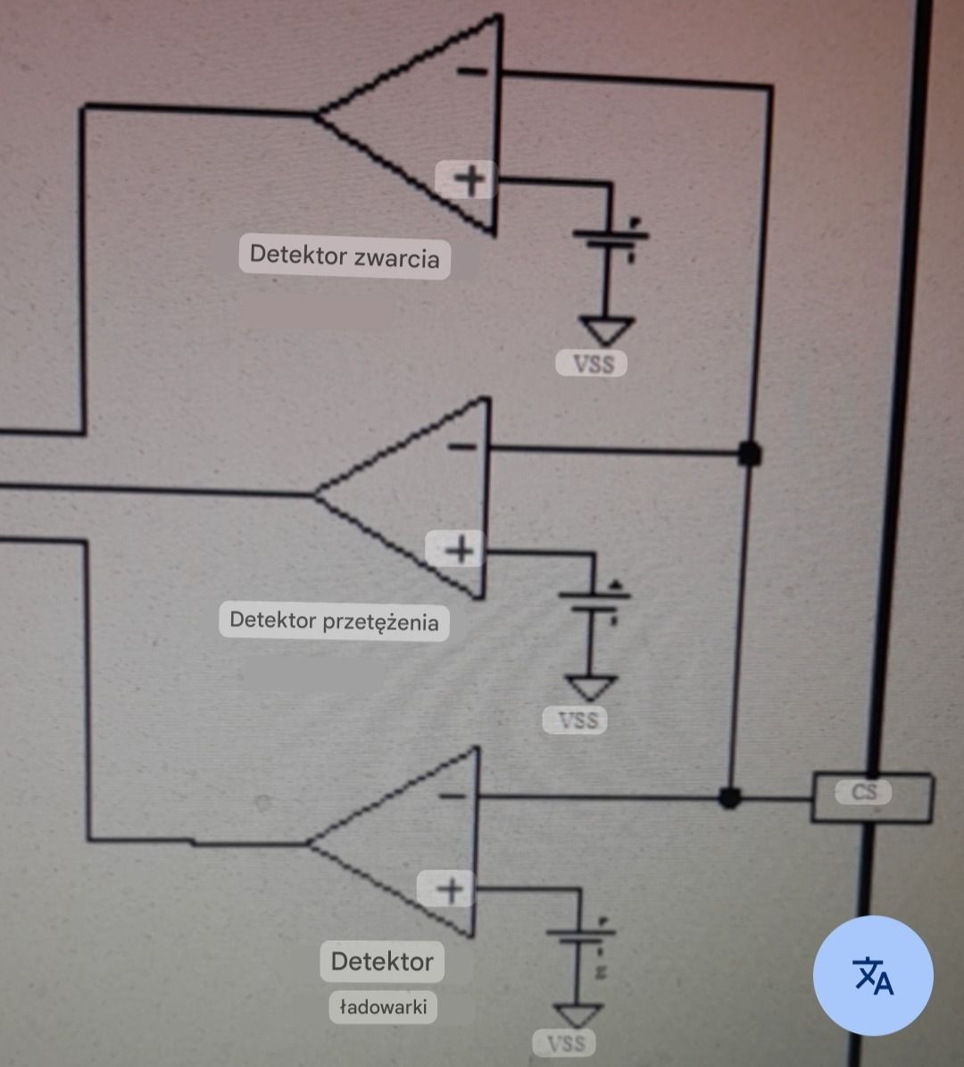

    Układ na tej płytce to prawdopodobnie precyzyjny detektor napięcia 3,3 V (5333). Szukaj aplikacji tego układu, a dowiesz się do czego jest rezystor.
  • #18 21791241
    modziul
    Poziom 33  
    Posty: 1729
    Pomógł: 244
    Ocena: 449
    >>21790805 Może to zasilanie układu scalonego a może to pin łączący detektory w układzie scalonym z akumulatorem.
    np.
    Schemat blokowy z trzema detektorami: zwarcia, przeciążenia i ładowarki
