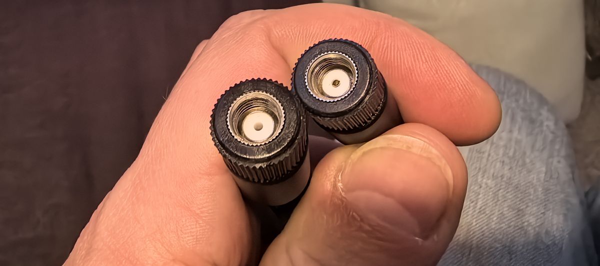

    Mam taki problem że mam mały zasięg bluetooth w komputerze. Komputer nie miał bluetooth (płyta bez wifi/BT) i dokupiłem na amazonie kartę na PCI. Założyłem, zainstalowałem sterowniki, znalazł parę sieci, sparowałem pada (Dualsense) przez BT i pograłem w parę gier.
    Postanowiłem pograć na dużym ekranie (tv oddalony może o 3-4m od komputera w linii prostej) - obraz przesyłam steam linkiem, usiadłem na kanapie (może jakieś 2m od komputera) ale pad zaczął reagować z opóźnieniem albo w ogóle, albo postać zaczęła iść do przodu i nie reagowała na nic innego...
    Metodą prób i błędów stwierdziłem że zasięg BT mam tylko jakieś 50cm. Jak usiądę przed komputerem to grać mogę, ale tylko jak wstanę i się kawałek oddalę to już się zaczynają problemy.
    Model mojej płyty to ASUS TUF GAMING X670E-PLUS
    a kartę kupiłem taką: https://www.amazon.pl/dp/B0CHFBHY94 (chip niby intel ax210 więc dobry)
    Antenki w karcie wkręcone na maxkaa i nic...
    W menadżerze urządzeń zaznaczyłem przy karcie wifi (zezwalaj temu komputerowi...)
    Sterowniki zaktualizowane.
    System Windows 11. Może zapomniałem o czymś oczywistym?

    Gadanie, bardzo pomocne. dobrze wiedziałem co kupuję. Prawdopodobnie narzekający nie podłaczyli dodatkowego przewodu od funkcji BT.
    W każdym razie problem rozwiązany okazało się że jedna z anten wifi była gorzej wykonana i nie miała w środku tej tyli metalowej która powinna przekazywać sygnał. Zamieniłem miejscami i śmiga
    Zbliżenie na dwa złącza antenowe, jedno nie ma metalowego styku wewnątrz.
