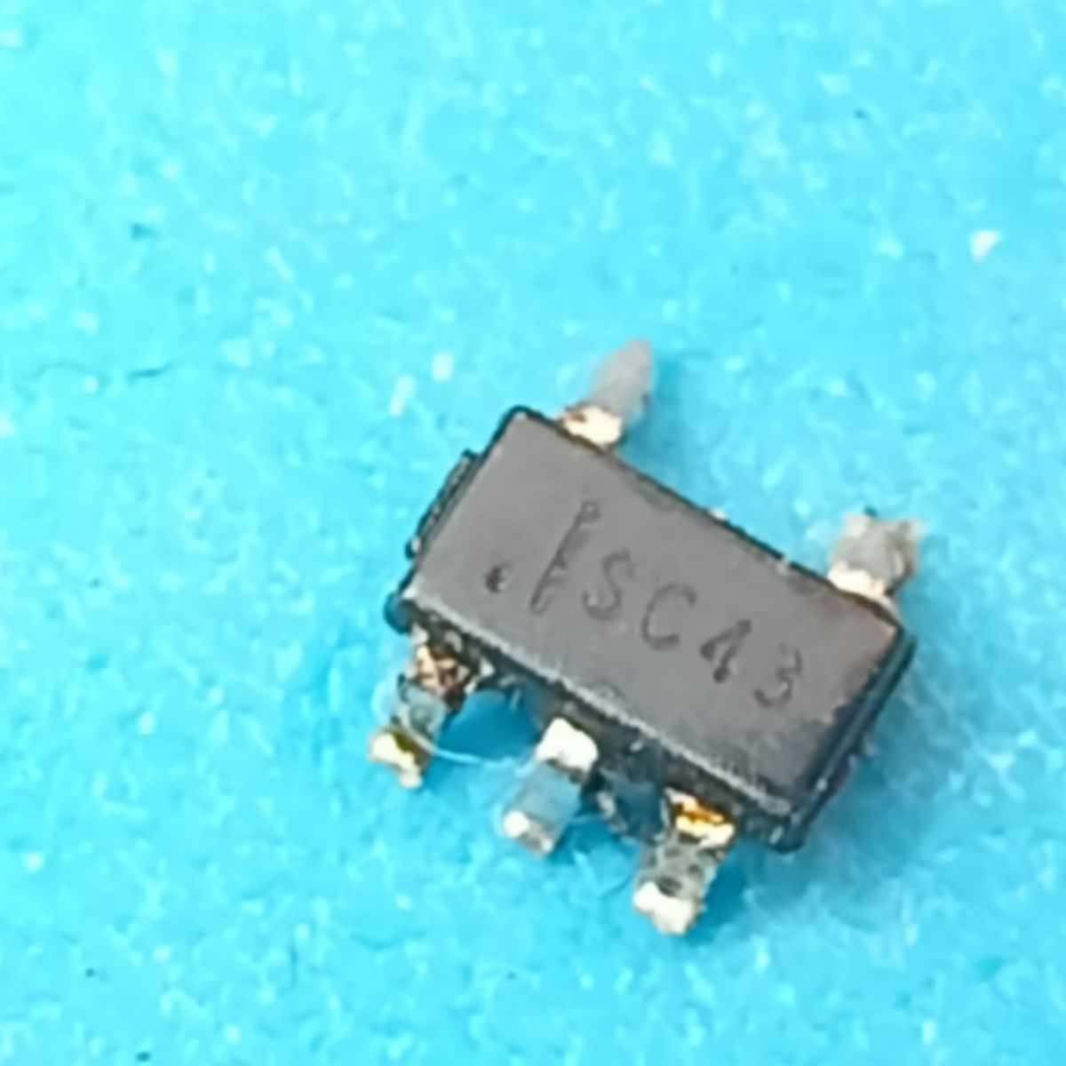

    Prośba o identyfikację układu sc43 ze zdjęcia. Pochodzi ze sterownika do solarów tech st-401. Z tego, co widzę, zasilanie portu USB. Na wejściu ma 16 V. Z góry dzięki za pomoc. Mały czarny układ SMD z oznaczeniem SC43 na niebieskim tle

    MaxLinear SPX5205M5-L-5-0/TR Link

    Bardzo dziękuję. Udanego Sylwestra życzę. Zamawiam.
