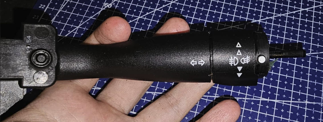

    Witam, panie i panowie, mam problem. W moim Citroënie Xsara Picasso 2004 1.6 HDi popsuły się manetki od kierunków, świateł, wycieraczek itd.
    Próbowałem je naprawiać, ale styki w środku były tak wytarte, że nic nie dało się zrobić. Chciałem zamówić nowe, ale nie znalazłem oryginalnych, więc postanowiłem próbować je naprawić. Znalazłem takie coś: https://tiny.pl/9m3814m4. Zastanawiam się, jak to wymienić bez uszkadzania manetek. Może ktoś już to robił? Podrzućcie jakieś patenty na wymianę tych taśm.

    AI: Masz już manetkę rozebraną, czy dopiero planujesz się za to zabrać? Jeśli rozbierałeś, to na którym etapie pojawiły się trudności?
    Manetkę mam rozebraną, szukam pomysłu na wymianę tasiemek w środku.

    >>21790532 Chodzi mi o to, jak zdjąć to, bo resztę udało mi się jakoś rozebrać

    Dobra, rozwiązałem problem.
    Tę część trzeba bardzo mocnym, zdecydowanym ruchem pociągnąć.
    Jak ktoś chce, to tutaj filmik, który mi pomógł: https://youtu.be/hk54L9ObmoY
