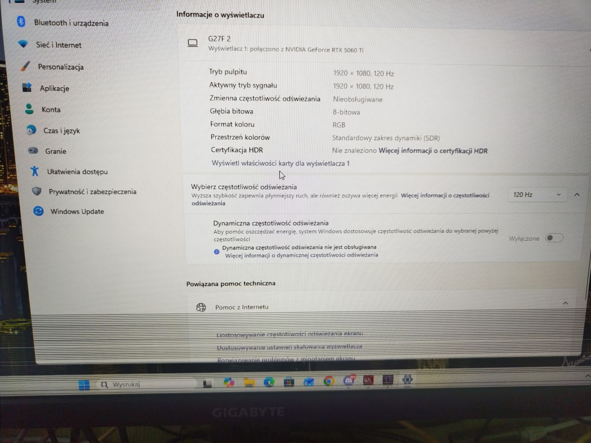

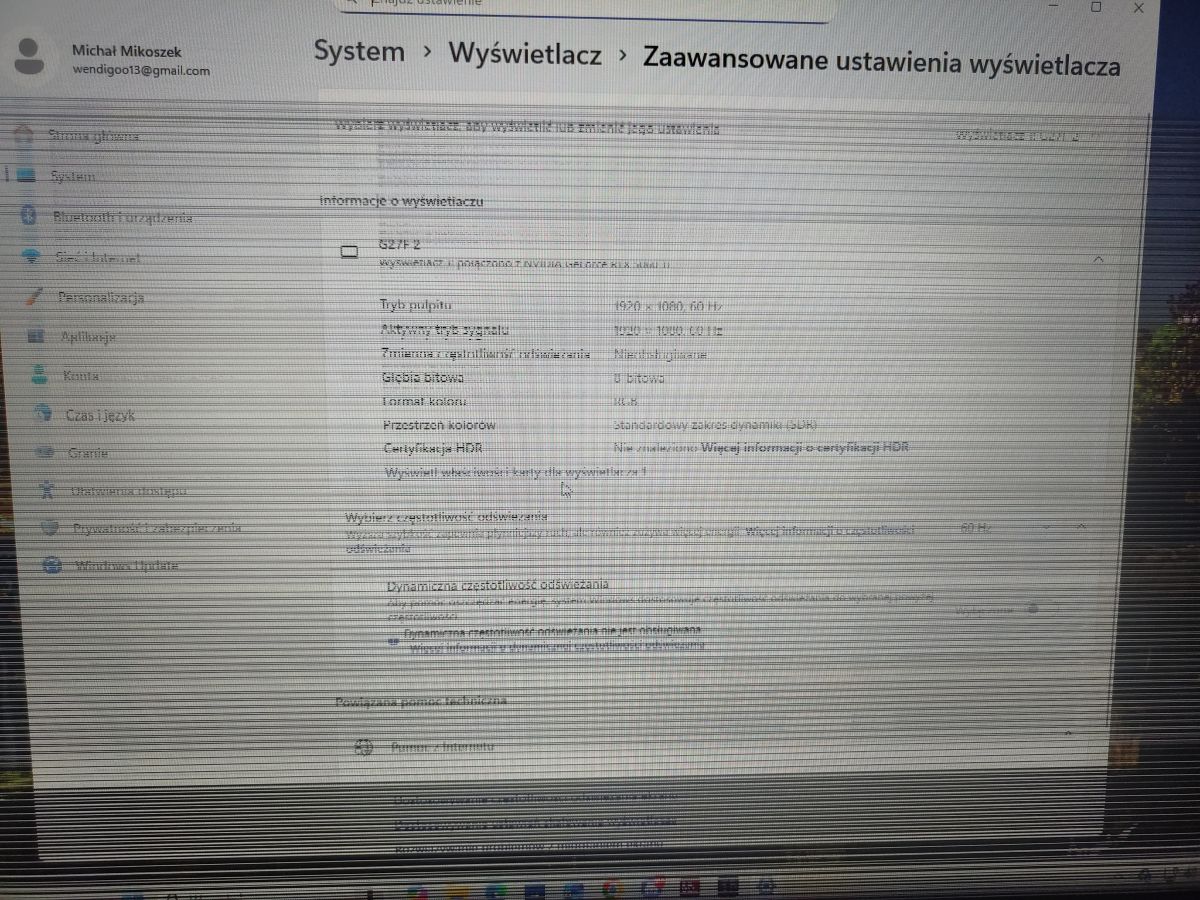

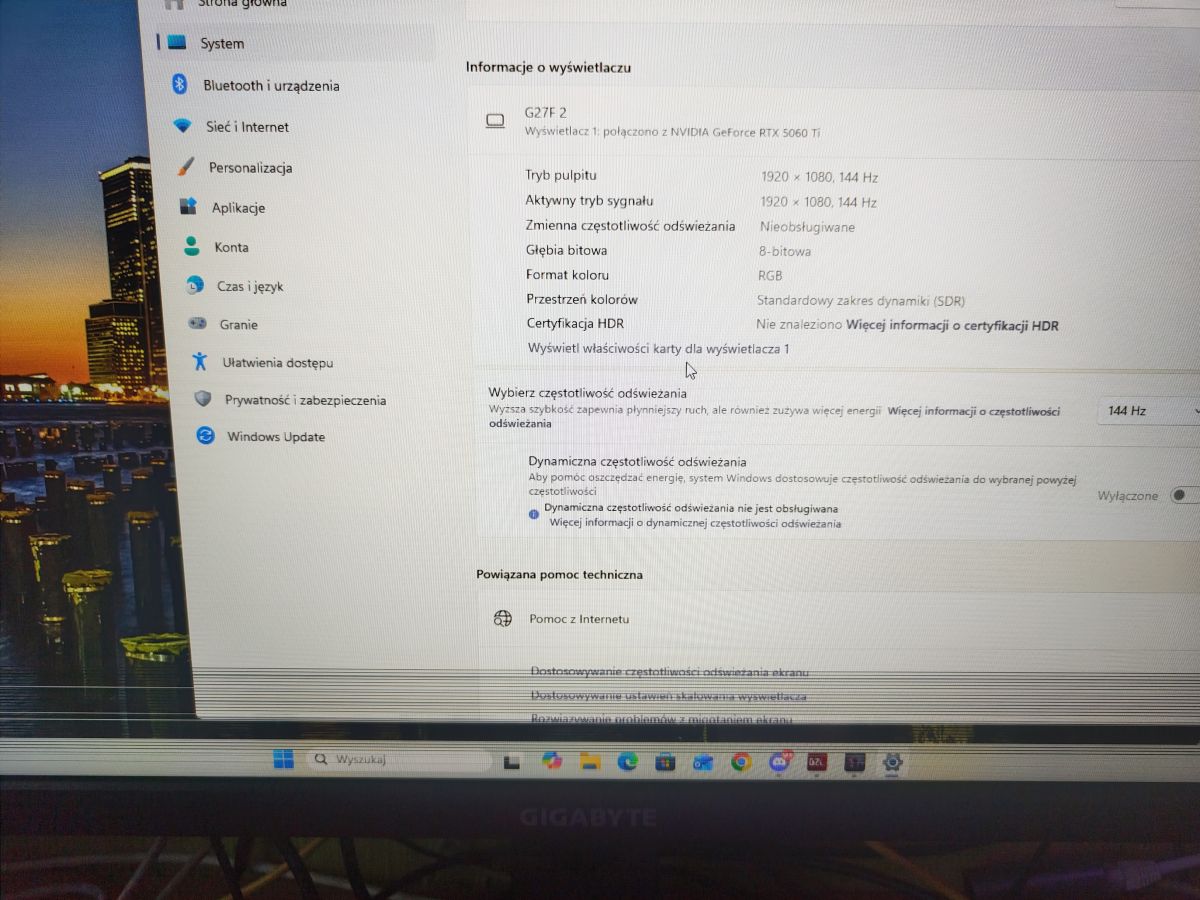

    Witam, ostatnio pojawiły mi się migające białe paski na monitorze firmy Gigabyte. Gdy próbuję zmienić odświeżanie monitora, im niższe, tym więcej pojawia się tych pasków. Jak ustawię na 170 Hz, to paski po chwili znikają, ale po jakimś czasie znowu się pojawiają, tylko jest ich najmniej z wszystkich częstotliwości. Monitor ma zaledwie pół roku, czy jest to wina monitora, czy może problem z kartą graficzną.
    Monitor z migającymi białymi paskami przy ustawieniach ekranu w systemie WindowsMigające białe paski na dole ekranu monitora Gigabyte w ustawieniach WindowsEkran komputera z poziomymi migającymi paskami przy dolnej krawędzi monitora Gigabyte

    Raczej Oddaj , wkrótce padnie.
    - poziome paski na matrycy BOE B18-TS270-020A ( ME270HB-NF0)
    - albo matryca , albo tzw. "herzówka".ukł. elektroniki odpowiada za odświeżanie
    - oparty o Novatec NT71270FG-001(t-con) i scaler Novatec NT68257UMBG
    Sprawdz po innych wejściach sygnału tego monitora (HDMI, DPort)
    - podaj nazwę monitora, czy G27F 2 > ( ma DisplayPort x 1, HDMI x 1)
    p.s
    Podaj opis zestawu z którym pracuje ten monitor
    - cpu, płyta, grafika lub pełną nazwe laptopa \> jesli to on pracuje w zestawie
    Można jeszcze sprawdzić monitor
    - podając na njego wej. (hdmi/DPort) sygnał z wyj. posiadanej karty grafiki

    Monitor to Gigabyte G27F 2 27" FHD.
    Ma dwa wejścia HDMI i jedno DP.
    Sprawdziłem na dwóch wejściach i dwóch różnych kablach HDMI bez różnicy. Również podłączyłem go do zintegrowanej karty i nadal to samo.

    Jak po wszystkich wyj. sygnału z karty grafiki RTX 5060 masz podobnie
    - grafika ma : 1×HDMI 2.1b, 3×DisplayPort 2.1b
    to monitor kończy żywot
    -albo "herzówka" albo matryca .
