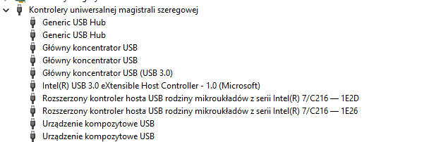

    >>21791183 Z tego co mają w opisie to kabel 1m więc może i to styknie ale jakieś przedłużki chyba mam w domu w razie czego. Widzę że one mają USB 3.0 a laptop chyba 2.0 ale to chyba nie jakiś wielki problem? Ale raczej ma 3.0 z tego co widać na obrazku. Windows 10 na nim śmiga.
    Lista kontrolerów USB w Menedżerze urządzeń systemu Windows 10
