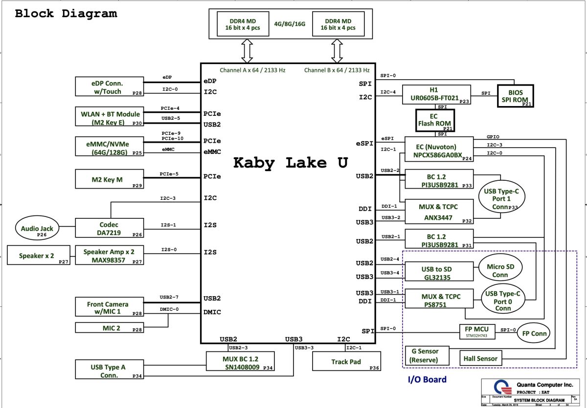

    Jest SM i *.brdview , można popatrzeć i pomierzyć !
    - platforma Quanta ZAT
    * napiecia za chargerem 3/5V, masz zasilanie kbc i Bios
    * oporności na cewkach
    -podeprzyj się Power Seq. dla cpu z serii Kaby lake
    Schemat blokowy płyty głównej z procesorem Intel Kaby Lake U i komponentami peryferyjnymi

    Podstawową diagnostykę warto zrobić - jeśli masz widzę i sprzęt. To może być np. wsad bios, ale też i procek. Jak nie sprawdzisz to się nie dowiesz.

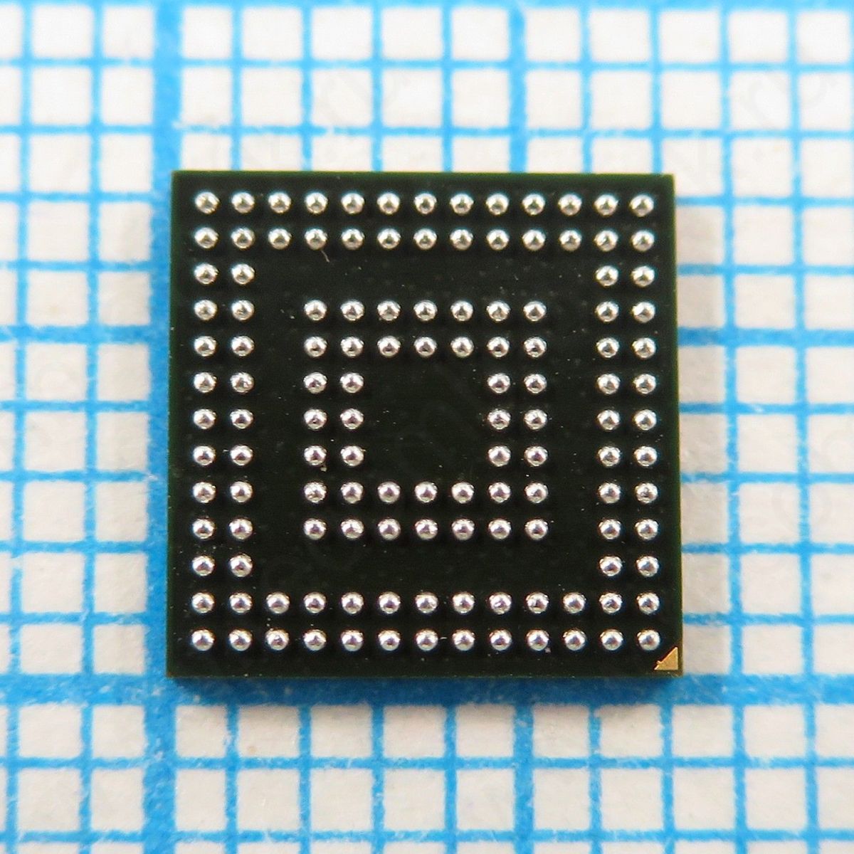

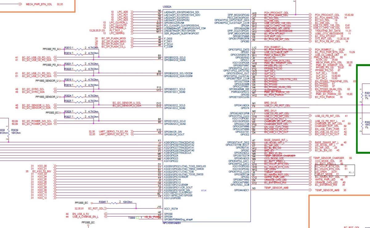

    Jest NIE-programowalny VFBGA128
    - ma ( external EC SPI rom)
    Acer Chromebook CB715-1W nie startuje, wentylator cyklicznie rusza – czy naprawa ma sens?
    Może ta strona pomoże Link_ vertyanov_Nuvoton
