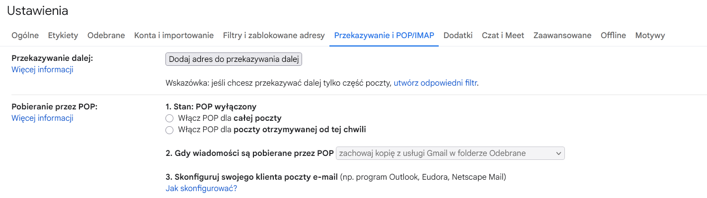

    W C# testuję możliwość wysłania maila z mojego adresu gmail (na razie)
    na moją skrzynkę o takim samym adresie. Po uruchomieniu programu otrzymuję taki komunikat:
    Unhandled exception. System.Net.Mail.SmtpException: The SMTP server requires a secure connection or the client was not authenticated. The server response was: 5.7.0 Authentication Required. For more information, go to
    at System.Net.Mail.MailCommand.CheckResponse(SmtpStatusCode statusCode, String response)
    at System.Net.Mail.SmtpTransport.SendMail(MailAddress sender, MailAddressCollection recipients, String deliveryNotify, Boolean allowUnicode, SmtpFailedRecipientException& exception)
    at System.Net.Mail.SmtpClient.Send(MailMessage message)
    Proszę o pomoc, jak mam zmodyfikować kod poniższego programu:

    Sprawdź czy działa na gotowym programie, typu outlook lub thunderbird.
    Poszukaj opcji włączenia logowania protokołu i sobie porównaj z działającym.
    Może bot coś podpowie? @ElektrodaBot

    W moim przypadku @ElektrodaBot tylko parafrazuje.
    Przetestowałem jego podpowiedzi, a problem pozostał.
    Prosty test SMTP jest OK.
    PS C:UsersDELL> Test-NetConnection smtp.gmail.com -Port 587
    ComputerName : smtp.gmail.com
    RemoteAddress : 142.250.147.109
    RemotePort : 587
    InterfaceAlias : Wi-Fi
    SourceAddress : 192.168.100.12
    TcpTestSucceeded : True
    Nie mam Outlooka, aby zrobić na nim test. Muszę się przespać z tematem.

    A może to trzeba włączyć?
    Zrzut ekranu ustawień Gmaila w zakładce „Przekazywanie i POP/IMAP”
