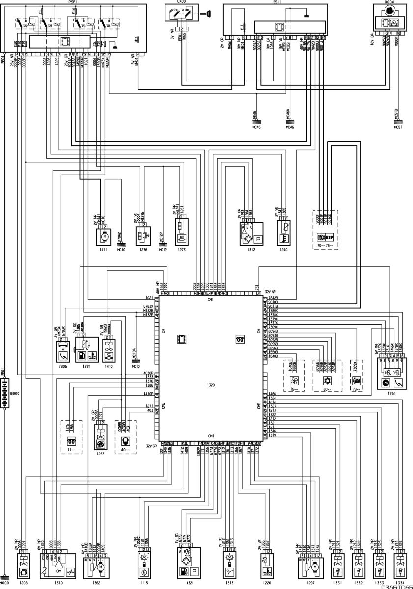

    Potrzebuję schemat elektryczny sterownika silnika 1.6 HDi 9HX Berlingo rok 2010 VIN VF77J9HXCAJ518090. Najbardziej zależy mi na zasilaniu +12 V i masie -.

    Potrzebny jeszcze schemat? A jezeli chcesz samo zasilanie, to wpisz rodzaj sterownika, np edc16c34 i dopisz pinout.

    EDC16C34 czy EDC17C10?

    Schematu sterownika nie mam, schematy podłączenia są. Osiem ostatnich znaków VIN?

    Schemat elektryczny z wieloma modułami, złączami i przewodami
    • BERLINGO (B9) - dziedzina zespół napędowy funkcja wtrysk elektroniczny (2).pdf (145.64 KB) Musisz być zalogowany, aby pobrać ten załącznik.
