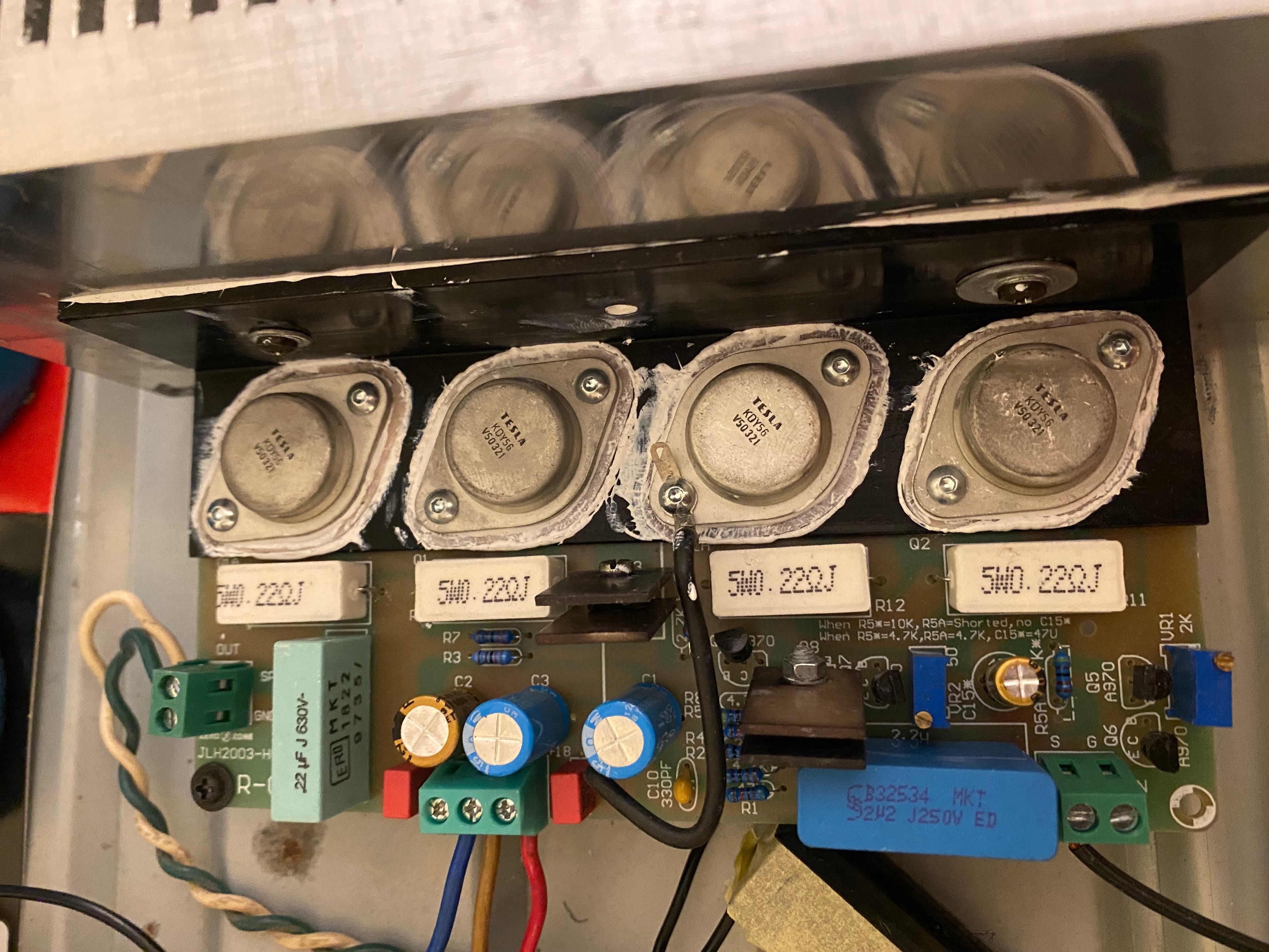

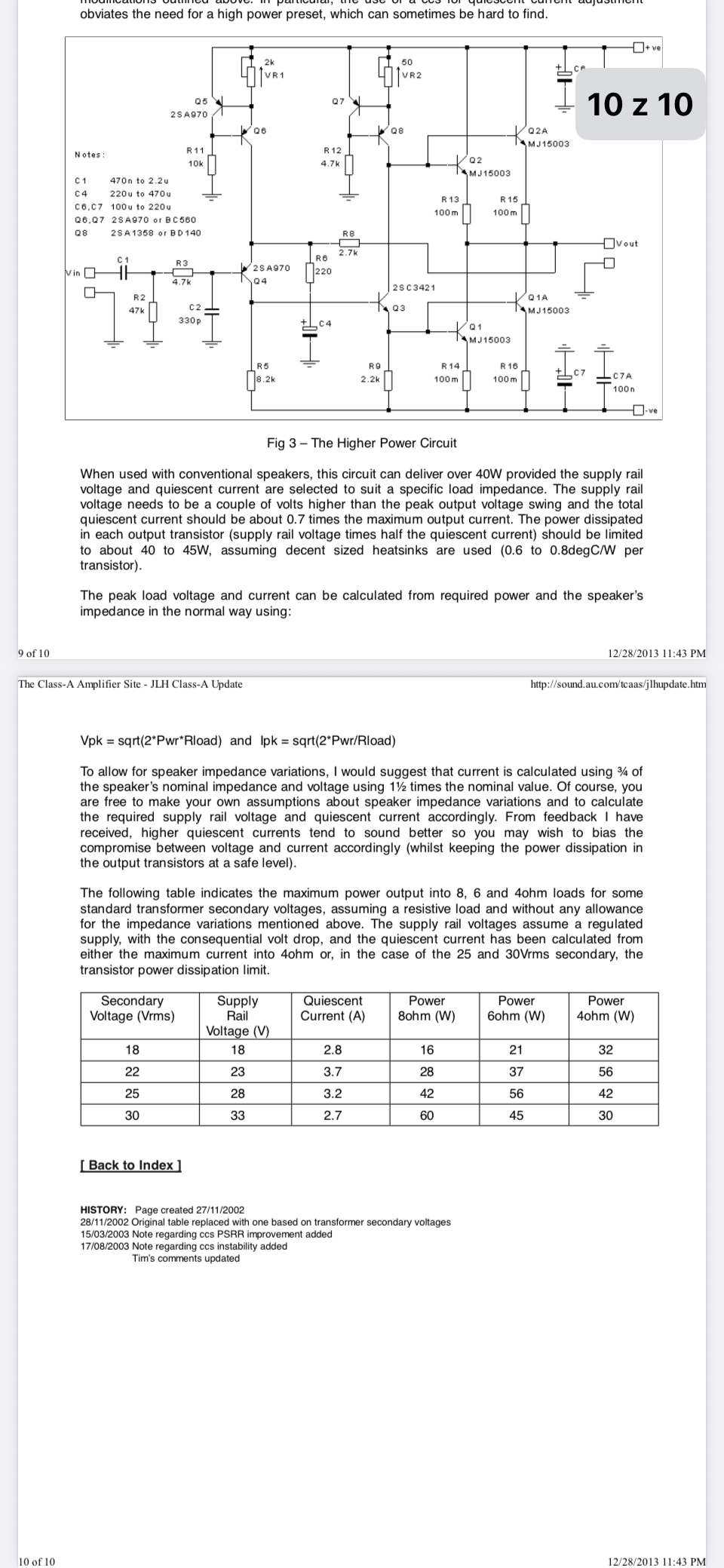

    Witam, noszę się z zamiarem zbudowania projektu JLH2003. Mam pytanie odnośnie użytych tranzystorów końcowych. Oryginalne są MJ15003, a ja mam możliwość zastosowania KD502. Zastanawiam się, czy KD3773 nie byłyby lepsze od KD502? Parametry mają zbliżone, z tym że KD502 mają prąd kolektora 20 A, a KD3773 prąd kolektora 16 A, ale KD3773 mają częstotliwość na poziomie 0,2 MHz, a KD502 2 MHz. Pytanie moje to, czy częstotliwość pracy tranzystora jest kluczowa we wzmacniaczu klasy A i czy im wyższa częstotliwość, czy jakoś wzmacniacza i mikrodetali nie będzie lepsza?

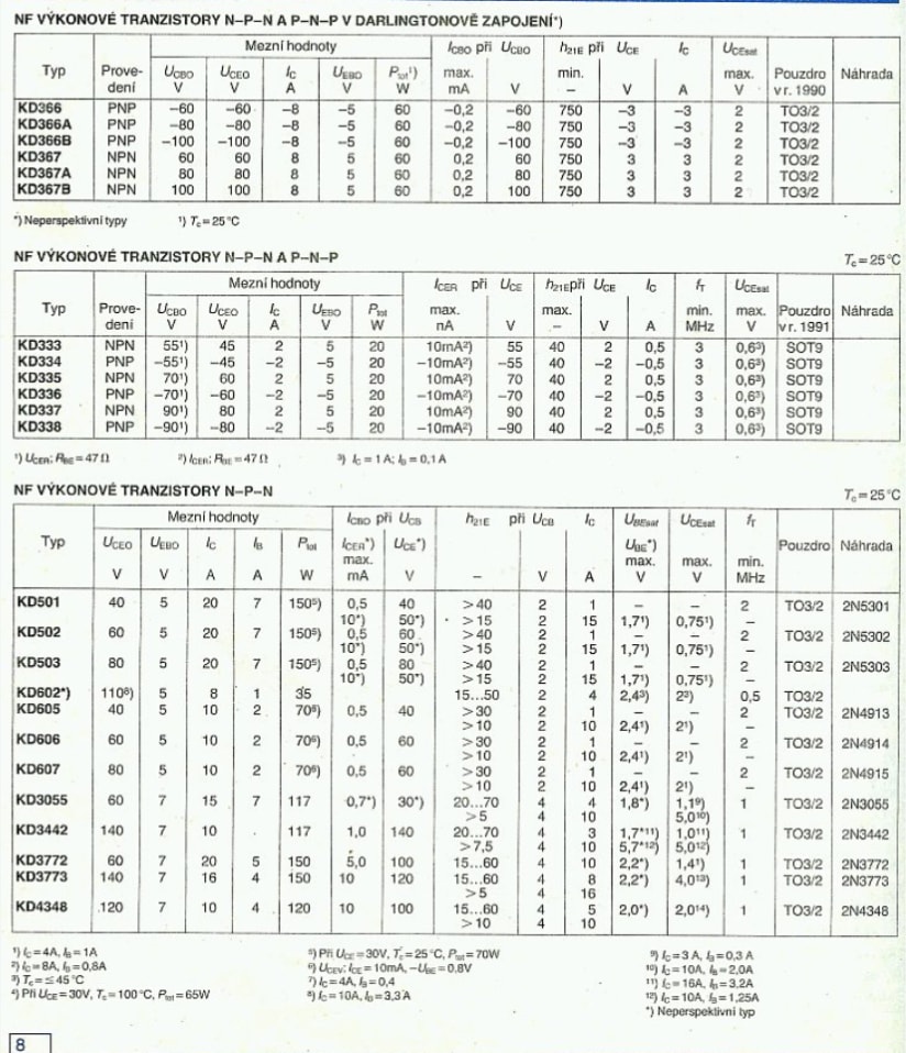

    Adam5502 napisał:
    KD3773 maja częstość na poziomie 0,2Mhz a KD502 2Mhz
    Gdzie znalazłeś że fT dla KD3773 to tylko 0,2MHz ? Karta katalogowa podaje fT=1MHz dla tego tranzystora.
    Kwestia jakim napięciem będzie zasilany ten wzmacniacz. Tranzystory MJ15003 i KD3773 mają maksymalne napięcie kolektor-emiter na poziomie 140V, a KD502 ma tylko 60V. Jeśli napięcia zasilania nie przekroczą +/-30V to możesz użyć tych KD502.

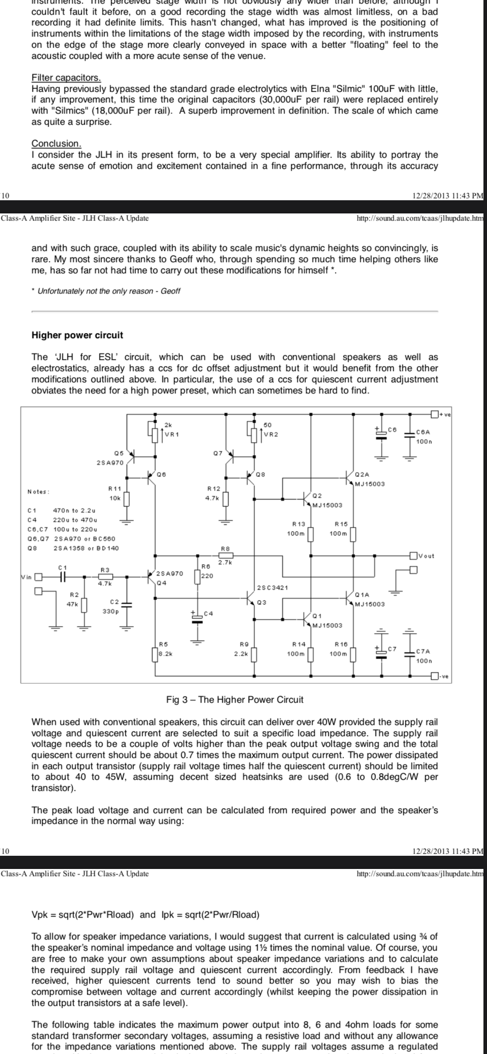

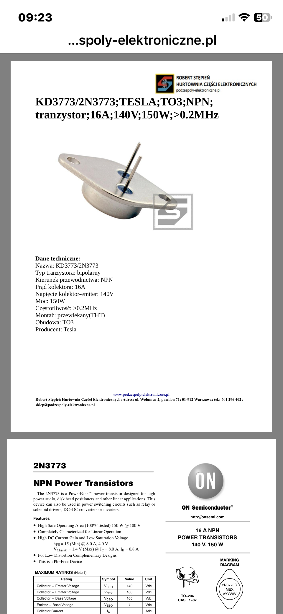

    Zasilacz mam z trafem 400Va o napięciu pod obciążeniem 27,7 V i prądzie 11A wiedz KD502 można spokojnie zamontować , pytam o te KD3773 bo mam takie pod ręką i czy nie były by może lepsze pod względami samego brzmienia wzmacniacza .W Google znalazłem taki wpis z KD3773.Co do 2N3055 raczej bym unikał jest masę podróbek tych tranzystorów.

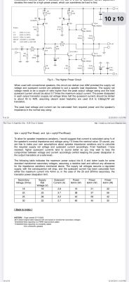

    PDF JLH2003 podaje że ukald może pracować z max napięciem 30v+/-.
    Schemat wzmacniacza klasy A z tranzystorami MJ15003 i tabela mocy wyjściowej
    Oryginalna, czeska karta katalogowa tranzystora KD3773 podaje minimalną fT=1MHz. Możesz go użyć, zresztą zgodnie z opisem z karty, jest on dedykowany m.in. do wzmacniaczy audio.
    Nie usłyszysz różnicy pomiędzy KD502 a KD3773, jeden i drugi ma minimalną fT (-3dB) daleko poza możliwościami percepcji słuchu. Przy f=20kHz spadek wzmocnienia będzie praktycznie niezauważalny.

    Poproszę o sugestie co można by wykorzystać w tym projekcie 🤔jako tranzystory końcowe ,KD502 pomierzone chińskim miernikiem Bety ( wie że to nie do końca miarodajny i mierzy tylko fragment struktury ) .

    Tranzystorów nadajacych się do tego projektu sa setki. Tranzystor taki powinien mieć maksymalną moc strat porównywalną do tych z projektu, maksymalne napięcie równe lub wyższe całkowitemu napięciu zasilania oraz prąd maksymalny porównywalny do tych tranzystorów z projektu. Jeśli będą to tranzystory w obudowach innych niż te oryginalnie zastosowane, należy przeliczyć radiator stosownie do rezystancji termicznej Rthj-c i Rthc-r nowego tranzystora. Problem jedynie w tym aby to były tranzystory oryginalne a nie chińskie podróbki których jest na rynku całe mnóstwo.
    #13 21792864
    kazikszach
    Posty: 4010
    Pomógł: 513
    Ocena: 1100
    Masz 4 ze wzmocnieniem 54, to te zastosuj.

    1 kanal - 2x54 + 2x54 , 2 kanal - 2x48 + 2x51

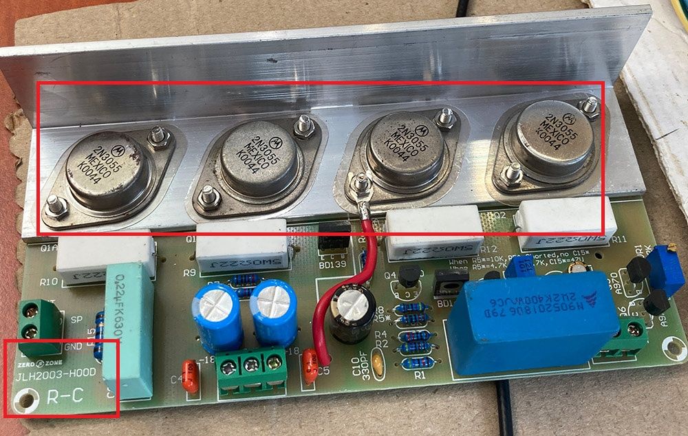

    Odblokowałem temat bo po wymianie tranzystorów końcowych napotkałem podczas słuchania zniekształcenie basu , owe zniekształcenie pojawia się przy tzw impulsie basu słyszalne zacharczenie, dodam że wszystkie inne elementy są nie zmienione jedno co zauważyłem chodź i tak ten SD340 ma radiatorem w postaci dwóch blaszek to że jest bardziej gorący niż gdy pracował na KD502 , sterujące to SD340 i 2sc3421, końcowe które użyłem to KDY56 , co do samego zniekształcenia występuje gdy wzmacniacz pracuje około godziny a temperatura radiatora wynosi 63 stopnie .Czemu zamiana z KD502 na KDY56 teraz słyszalna różnica na Plus dla KDY56 mając odniesienie do zastosowanych KD502 .

    Masz jakies oscylogramy obrazujące co się dzieje podczas tych zacharczeń?

    Nie mam , czekam na zamówione rezystory żeby zbudować sztuczne obciążenie i posilić się oscyloskopem .Zastanawia mnie co tak naprawdę mogło się zadziać skoro zostały podmienione tranzystor końcowe 🤔rozumiem anomalia na nie oryginalnych tranzystorach które mogą mieć miejsce ale tu bardziej niż pewne że KDY56 pochodzą ze starej produkcji Tzw leżaki .

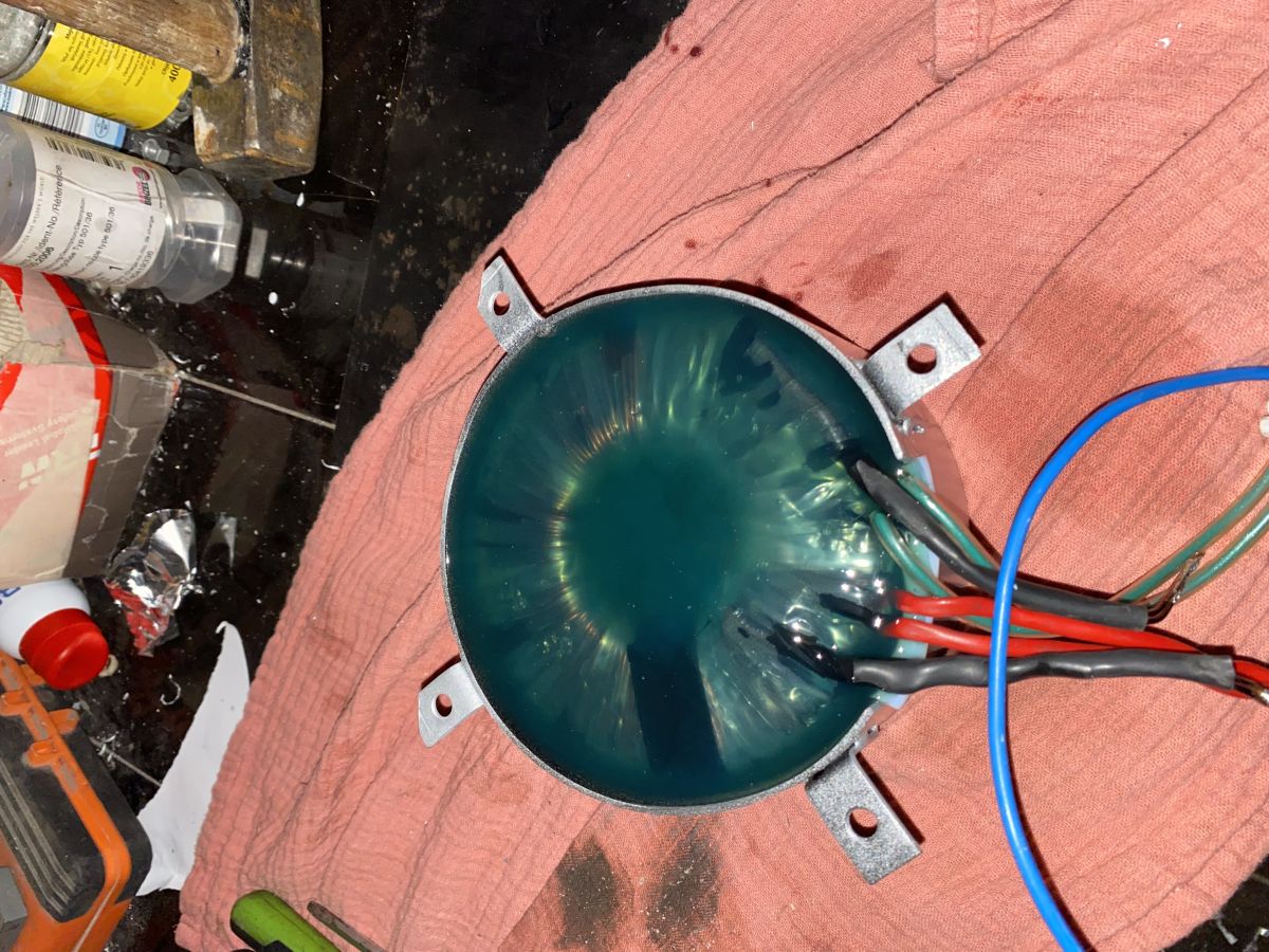

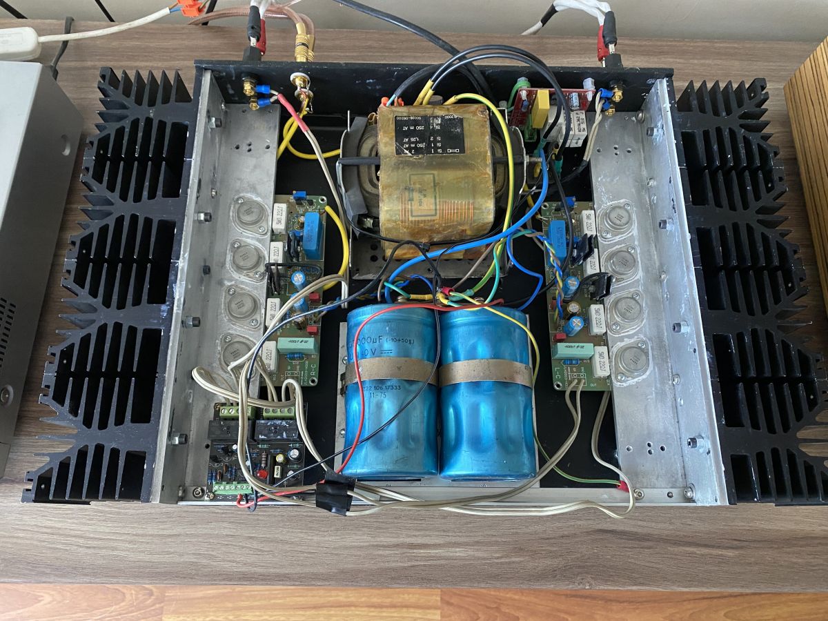

    Temat trochę się odwlekł z racji braku czasu ale nie darowałem i poszedłem za cisem czyli dokończeniem tego projektu JLH2003 . Więc tak problem o który pytałem wynikający z pojawianiem się nieporządanych zniekształceń został rozwiązany (podróbka BD140-16) udało mi się znaleść 2sa1358 i 2sc3421.Trafo docelowe ( drugie zdjęcie )jakie użyłem może lekko przewymiarowane 400VA napięcie jakie uzyskałem poprzez odwinięcie uzwojenia to 2x18v , kondensatory w zasilaczu 2x33000uf .Wzmacniacz uruchomiony brzmi bardzo dobrze pozostało mi tylko dokończyć obudowę i cieszyć się tym projektem , Dziękuję wszystkim którzy odpisali na moje zapytania w poście Pozdrawiam .
