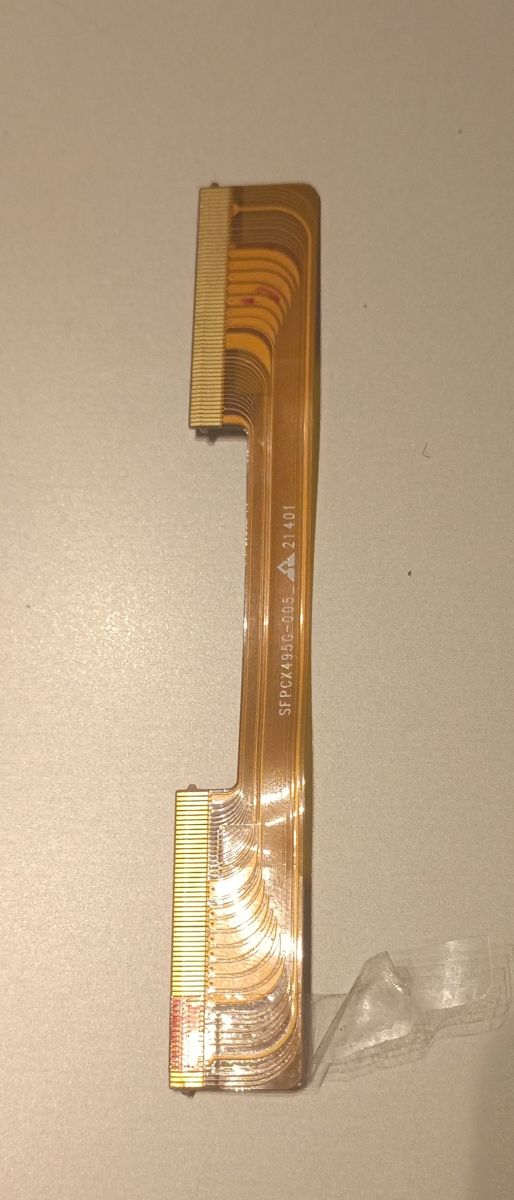

    Jestem przyzwyczajony, że zawsze staram się mieć schemat pod ręką. By nie mieć dziwnych uwag typu - schemat masz?
    Zaklejając piny w taśmie (od pinu 4 do 19) udało mi się uzyskać na razie tylko tyle, bądź aż tyle, że telewizor się nie restartuje i słychać dźwięk.
    Taśma połączeniowa z zaklejonymi pinami, widoczne oznaczenie SFFC4X/395G-005
    Brak logo Samsunga, brak innych widocznych działań na ekranie. Podświetlenie się włącza, po klikaniu słychać, że coś się dzieje, ale prawdopodobnie padła matryca. Zresztą taką informację uzyskałem od serwisu - żadne zaklejanie matrycy, tylko nowy tv.
    Bazowałem na tym temacie
    https://www.elektroda.pl/rtvforum/topic3991604.html
    i w podobny sposób zrobiłem wklejke.
    Czyli potwierdziło się, że to matryca jak już ci sugerowano.
  • #9 21792918
    keseszel
    Posty: 4097
    Pomógł: 54
    Ocena: 557
    Zgadza się, miałem jednak nadzieję, że uda się tego trupa wskrzesić, bo ma dopiero 3 lata. I w sumie byłem też ciekaw ile mądrości hinduskich magików są warte. Tym bardziej, że na elektrodzie też było trochę o zaklejaniu pinów.
    Isolated wrong pin! Change counting direction!
  • #11 21793128
    keseszel
    Posty: 4097
    Pomógł: 54
    Ocena: 557
    Po przeizolowaniu ilus pinów i próbach poddałem się. Jedyne co uzyskałem to dźwięk i brak wyłączenia. Szkoda czasu na niego.
