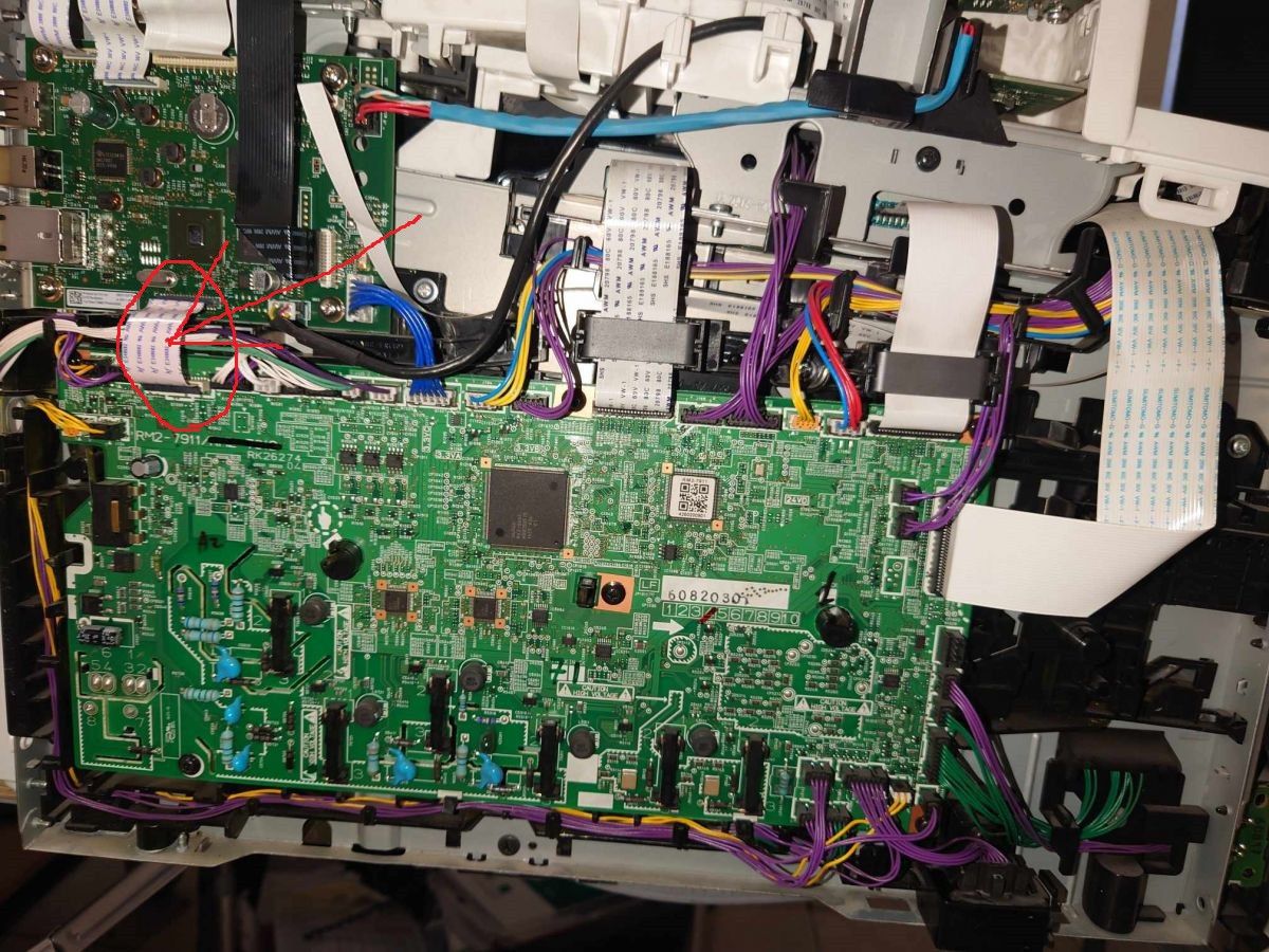

    W drukarce HP M477 wymieniałem fuser na nowy oryginał z EET, po wymianie wydruki są blade, szczególnie czarny, także na oryginalnych tonerach. Podbicie gęstości na WWW pomaga niewiele, czyszczenie LSU także niewiele dało, wyczyściłem też rolkę transferową - wszystko na nic. Poza wymianą fusera i rolki pobierającej z kasety oraz czyszczeniem LSU i rolki transferowej, nic więcej nie było robione. Co jeszcze mogę sprawdzić? Proszę o jakieś sugestie.

    Dołącz skan wydruku, najlepiej testowy wydruk jakości z drukarki. Kalibracja zrobiona? Jeżeli masz komplet OEM tonerów, to puść kalibrację ze dwa razy. Fuser na pewno OEM, czy marki Core Parts (regenerowany OEM)?

    Jeszcze raz posprawdzaj czy masz wszystko dobrze podpięte i prawidłowo złożone.
    Fuser nie może powodować bladych wydruków.

    Wnętrze urządzenia z płytą główną i oznaczonym taśmowym złączem
    sprawdzać
