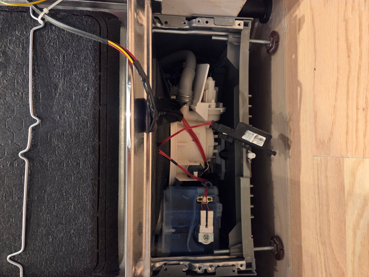

    Dzień dobry,
    Od kilku dni próbuje dojść do tego co jest problemem w zmywarce GHE423DB4 Ikea. Początkowo wybijał błąd i30, po wyłączeniu z prądu i ponownym włączeniu znikał i zmywarka chodziła normalnie. Stało się tak 2 razy, za trzecim już nie chciała. Przy pomocy forum i chata doszedłem co jest błędem i wiem, że napisano już na temat tego błędu wiele postów ale żaden nie dotyczy tego modelu zmywarki.
    Woda owszem dostaje się na płytę plastikową pod zmywarką ale z przelewów. Są to dwa czarne wężyki, którymi woda odprowadzana jest z pod drzwi. Dzięki temu chroni to zmywarkę przed napełnieniem się za mocno wodą. I teraz sedno mojego posta:
    Co powoduje, że zmywarka napełnia tyle wody, że wylatuje ona przez
    Zdemontowałem czujnik zmętnienia wody Electrolux 140000401061, gdyż chat podpowiadał, że to nie jaki presostat ale nie jest to prawda. Czy ta zmywarka ma presostat, a jak tak to gdzie i czy można go sprawdzić czy działa prawidłowo? Chat podpowiada, że to najprawdopodobniej elektrozawór przepuszcza i jest do wymiany. Czy ma ktoś jakieś rady, jak temat ugryźć?

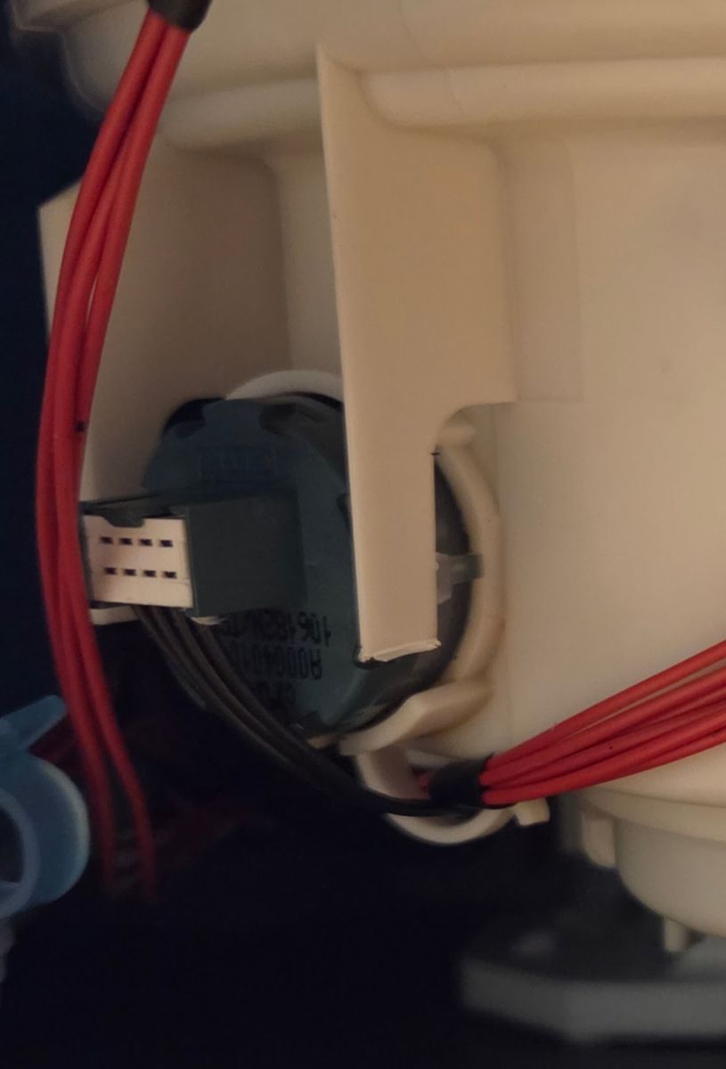

    Ma na spodzie takie maleństwo.

    >>21793496 Tacka jest już wytarta i osuszona, pływak wrócił do pozycji dolnej.
    Wnętrze zmywarki z widocznymi przewodami i wymontowanym czujnikiem zmętnienia wody
    >>21793501 Tutaj widać czujnik zmętnienia wody, który już wymontowałem, myśląc, że to presostat. A o które maleństwo Ci chodzi?

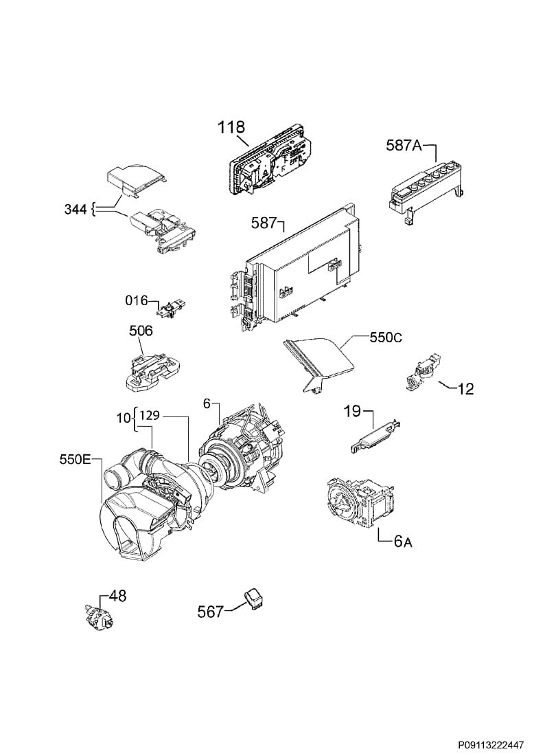

    Widać go będzie OD SPODU to nie na tych fotkach.
    Schemat części podzespołów elektronicznych i mechanicznych pojazduSchemat części układu elektronicznego i klimatyzacji pojazdu z oznaczeniami numerów POZ012
  • #6 21793853
    roadtransport
    Poziom 7  
    Posty: 248
    Ocena: 74
    >>21793743
    A który to numer z tego schematu? I czy opisane objawy wskazują na błędne działanie właśnie presostatu? Czy można go w jakiś sposób usprawnić, czy trzeba wymienić?

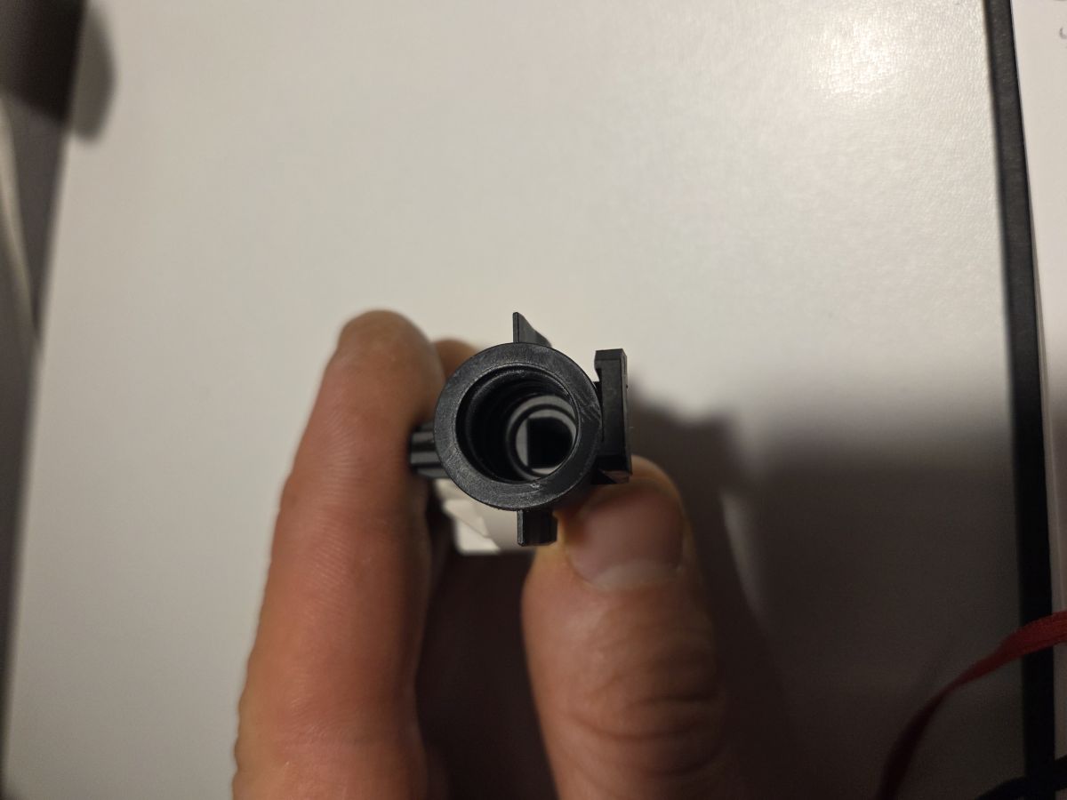

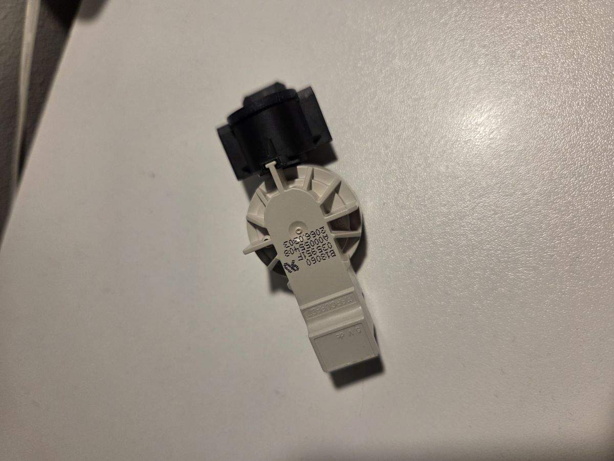

    Wymontowałem ten hydrostat / presostat. Zajrzałem do środka, jest kompletnie suchy i czysty, co mnie zaskakuje, spodziewałem się, że ma kontakt z wodą.
    Co do otworu do misy, to jak go wyczyścić? Nie ma do niego dostępu zarówno z wewnątrz, jak i z zewnątrz.
    Trzeba wymontować misę?

    Woda ciepła do ust i wtłoczyć przez rurę do misy i to nie raz!

    Gumowy lub igielitowy wężyk, chyba masz coś takiego w domu, bo ustami do króćca w zmywarce, od którego odłączyłeś ten hydrostat. To nie dasz rady dosięgnąć z wodą w ustach!

    Ok, teraz zrozumiałem, zrobiłem tak, jak poradziłeś, wężyk i ciepła woda kilka razy i wypłukałem jakiś brud. Po złożeniu puściłem i wydaje się, że działa, nie przelewa się woda przez drzwi. Jeszcze będę testować i dam znać, ale jestem dobrej myśli. Dziękuję i do siego roku!

    Wyczyściłem za pomocą gumowego węża, ciepłej wody i ust miejsce gdzie montuje się presostat, przepychając wodę do misy.
