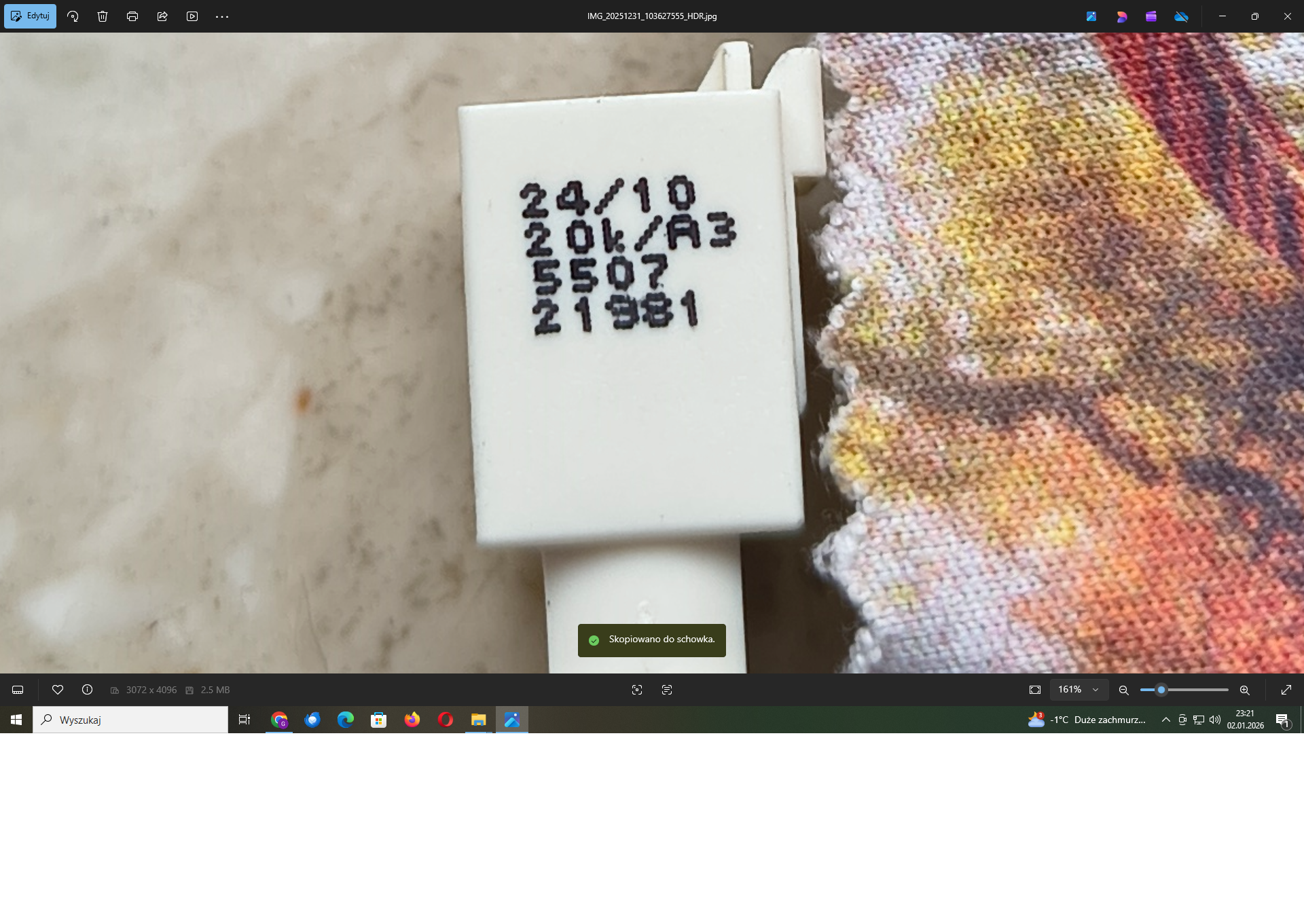

    Witam wszystkich
    Mam problem z pralką Candy RO 1486DWH7/1-S, gdyż często nie grzeje wody i pierze w zimnej wodzie. Sprawdziłem grzałkę, ma około 39 Ω, nie ma przebicia, wygląda dobrze, a czujnik temperatury na obudowie ma opis 20 kΩ, a w temperaturze pokojowej pokazuje 97 kΩ, włożony na lód opór rośnie do 12 kΩ. Myślałem, że czujnik padnięty i zamówiłem nowy, jednak pomiary nowego pokazują to samo i tu moje pytanie: czy te czujniki tak mają, czy trafiłem na wadliwy nowy?

    Skoro czujnik ma "opis" 20kΩ to w pokojowej temperaturze tyle ma mieć - Amen!

    Uszkodzony czujnik, jak koledzy wcześniej musi mieć 20k jak jest napisane na obudowie w temp pokojowej.

    Biały czujnik z czarnym nadrukiem cyfr i liter, leżący na marmurowym blacie.
    Dziękuję za odpowiedzi, dla pewności jeszcze tylko wklejam zdjęcie czujnika.

    No masz kumpel napisane, wtyczka 3 pin 20 kΩ.
