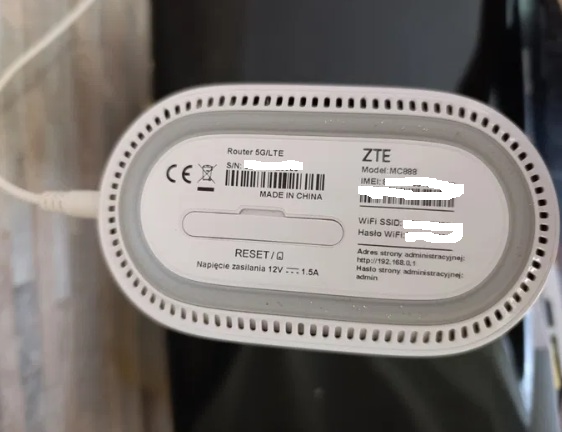

    Może ta wersja bez litery na końcu jest najlepsza?
    Etykieta informacyjna na spodzie routera ZTE model MC888 5G/LTE
