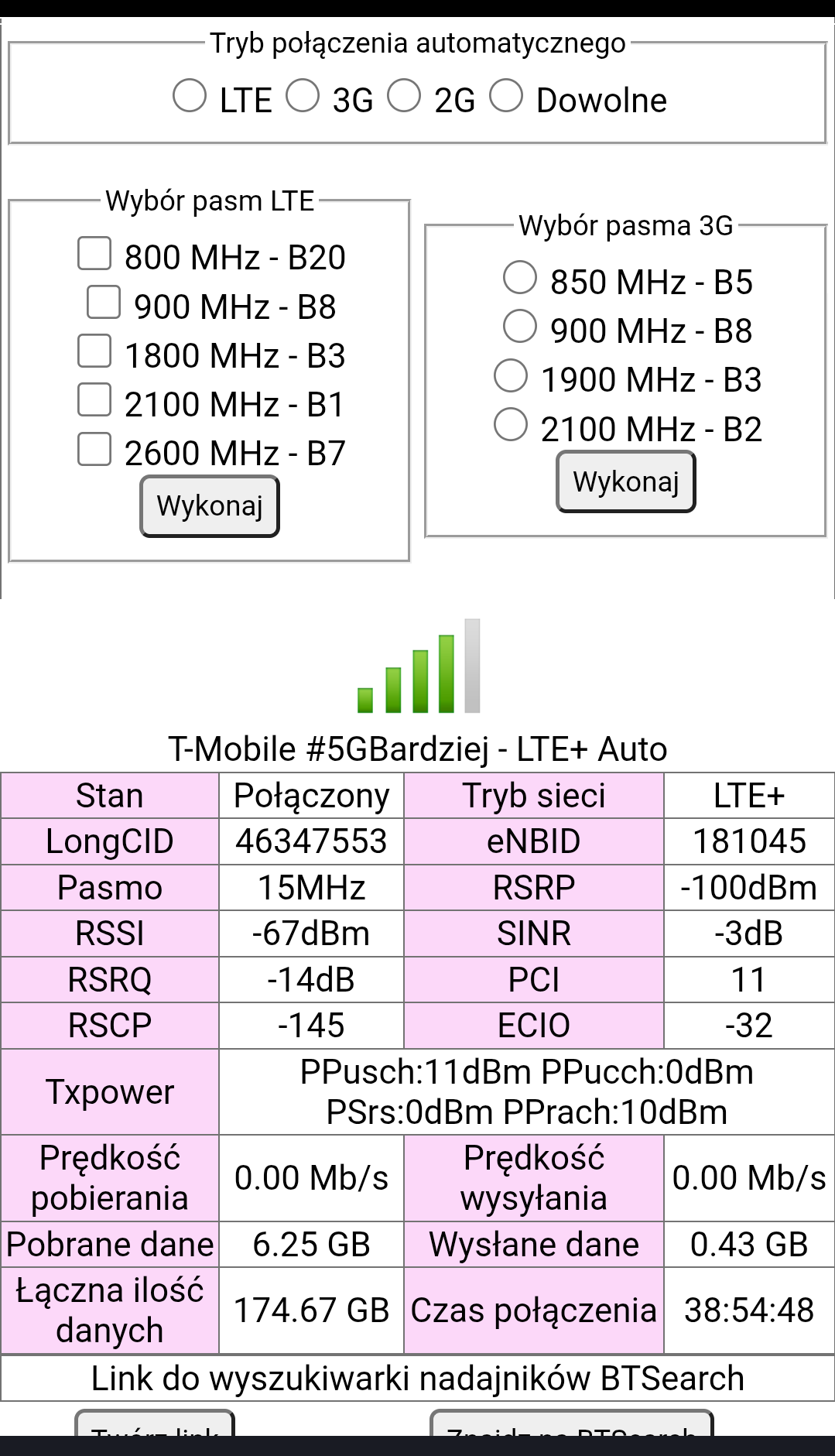

    Obecnie testuję T-Mobile. Szybciej jest niż w Play.
    W ciągu ostatniego miesiąca raz restarowałem router, bo się net zamulił.
    Mogę podrzucić zrzuty z hmmanager. Czy to wystarczy?
    Zrzut ekranu z aplikacji do monitorowania sieci komórkowej LTE+ T-Mobile

    To 3 sektor z Harcerskiej, LTE2600 jako pasmo podstawowe w agregacji z LTE2100+1800, sygnał dostateczny ale fatalny SINR, lokalizacja zapewne pomiędzy sektorami, podobnie jak w przypadku Play.
    Brak screenów z NetMonster z testów wewnatrz na telefonie 5G na kartach T-mobile i Play.
