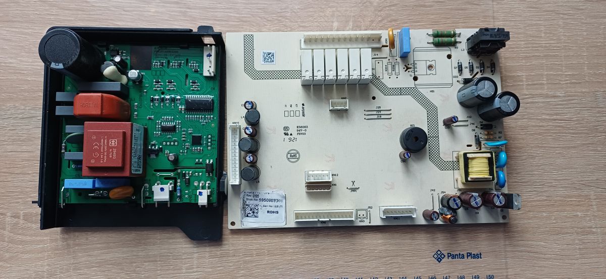

    Lodówka Beko, model K83720NE Code RCNE 720EVZP. Po wymianie płyty głównej nie uruchamia inwertera agregatu. Wszystkie czujniki temperatury zostały sprawdzone, wszystko do płyty głównej dochodzi prawidłowo. Inwerter oraz agregat też zostały sprawdzone i są sprawne. Wychodzi na to, że z płyty głównej brak sygnału sterowania agregatem. Proszę - może ktoś ma jakiś schemat płyty głównej z wyjściami, gdzie jest podłączone sterowanie agregatu i dlaczego nie wysterowuje agregatu? Brak jakichkolwiek błędów na wyświetlaczu lodówki. Proszę o pomoc. W załączniku wysyłam zdjęcie inwertera oraz nowej płyty głównej lodówki.

    Płytę główną wymieniłem dlatego ponieważ. Na tamtej starej nic nie działało było ciemno Nawet światło w lodówce nie świeciło.
    Teraz wszystko działa wyświetlacz pokazuje. Ale agregatu nie uruchamia.
    Płyta stara jest prawie identyczna jak ta nowa.

    Co udało mi się dzisiaj ustalić. Jeśli zmostkowałem przy inwerterze przewód "N" z odłączonym wcześniej w to miejsce przewodem czarnym, to agregat wystartował. Czyli prawdopodobnie problem leży w płycie głównej?
