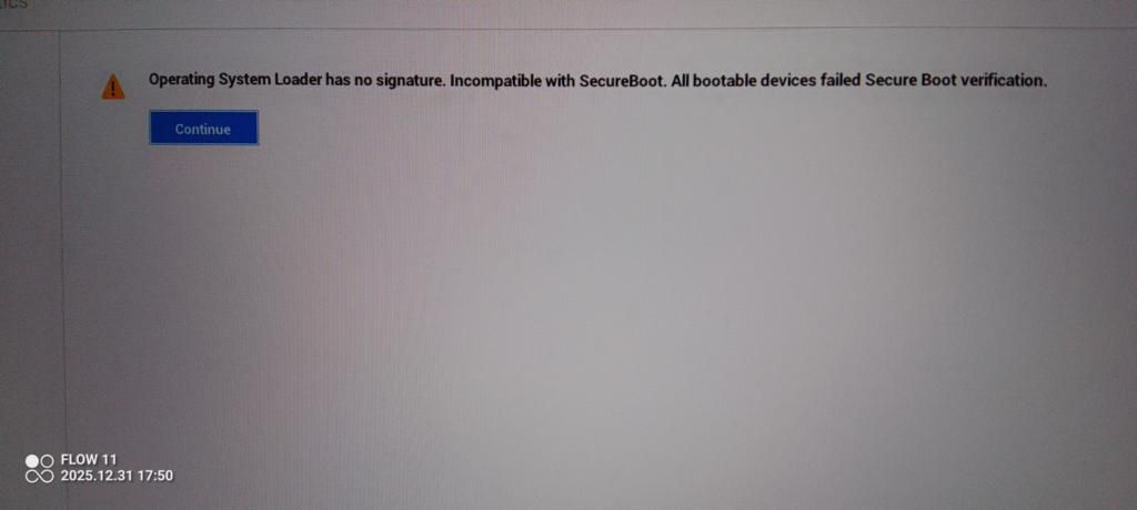

    Komunikat o błędzie Secure Boot: brak podpisu systemu operacyjnego, weryfikacja nieudana
    - tu jest komunikat: Operating System Loader has no signature. Incompatible with SecureBoot. All bootable devices failed Secure Boot verification.

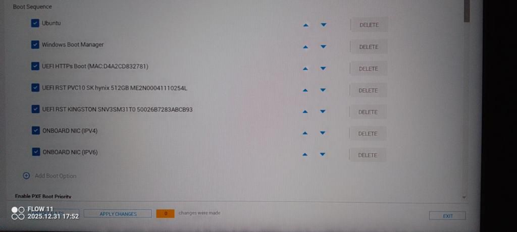

    Lista opcji rozruchu w BIOS-ie z zaznaczonymi systemami Ubuntu i Windows Boot Manager
    - tu jest wybór, co można zbootować - Ubuntu, Windows, dyski i sieć.

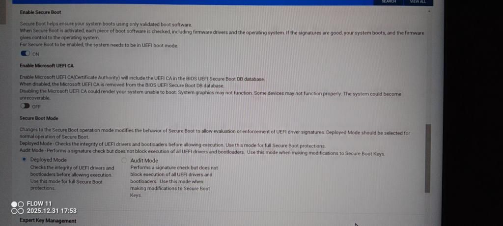

    Ekran ustawień BIOS z opcjami Secure Boot, Microsoft UEFI CA i trybem Secure Boot
    - tu są ustawienia Secure Boot: włączony, wyłączone Microsoft UEFI CA, tryb Deployed.

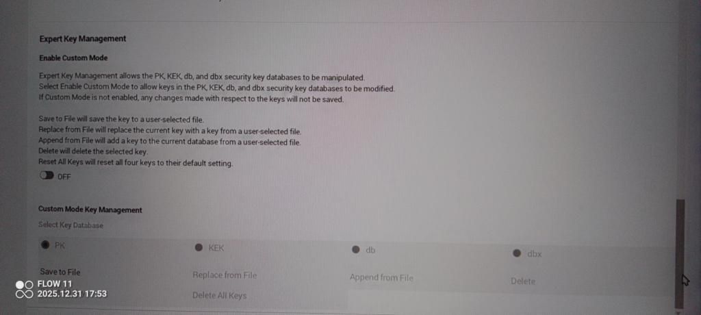

    Ekran ustawień BIOS z wyłączonym trybem Custom Mode w Expert Key Management
    - tu są ustawienia Expert Key Management: Custom Mode jest wyłączony.

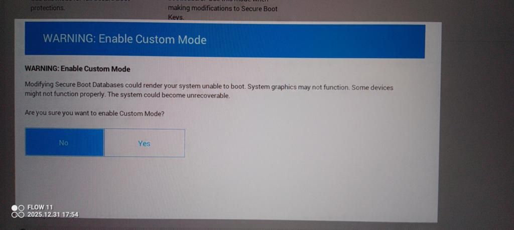

    Ostrzeżenie przy włączaniu trybu Custom Mode w ustawieniach Secure Boot.
    - a tu jest ostrzeżenie przy próbie włączenia Custom Mode: Modifying Secure Boot Databases could render your system unable to boot. System graphics man not function. Some devices might not function properly. The system could become unrecoverable.

    Przyczyna jest prosta: masz wyłączone “Enable Microsoft UEFI CA”. Na platformach Dell (w tym Latitude 5550) ta opcja decyduje, czy w bazie Secure Boot (db) znajduje się certyfikat Microsoft 3rd‑party UEFI CA, którym podpisany jest loader Ubuntu (shim). Gdy jest OFF, tryb Deployed odrzuca Ubuntu dokładnie z komunikatem, który pokazałeś. Włącz “Enable Microsoft UEFI CA”, upewnij się, że wpis „Ubuntu” startuje z pliku shimx64.efi, i uruchamiaj w trybie Deployed. To udokumentowana przez Della przyczyna i rozwiązanie, a Latitude 5550 figuruje na liście dotkniętych platform. (dell.com)
    Kluczowe kroki (BIOS Type 1):
    - Boot Configuration → Enable Secure Boot: ON
    - Boot Configuration → Enable Microsoft UEFI CA: ON (nie „Allow Pre‑boot Modules only”)
    - Secure Boot Mode: Deployed

    - Łańcuch zaufania Ubuntu/Lubuntu: firmware weryfikuje podpis shim (shimx64.efi) certyfikatem Microsoft 3rd‑party UEFI CA; następnie shim weryfikuje podpis GRUB‑a i jądra kluczem Canonical. Jeśli w db nie ma certyfikatu Microsoft, firmware blokuje wykonanie już na etapie shim i widzisz “Operating System Loader has no signature…”. (documentation.ubuntu.com)
    - Dell opisuje dokładnie Twój objaw i zaleca: włączyć „Enable Microsoft UEFI CA” w BIOS. Ten artykuł dotyczy m.in. Latitude 5550 i wymienia identyczny komunikat błędu. (dell.com)

    - Secure Boot/Boot Configuration → Enable Microsoft UEFI CA: Enabled. Nie wybieraj „Allow Pre‑boot Modules only” (na części modeli blokuje to bootloadery stron trzecich, w tym Linux). (dell.com)
    - Expert Key Management: Custom Mode pozostaw OFF (nie musisz ręcznie edytować PK/KEK/db/dbx). Jeśli wcześniej manipulowałeś kluczami, możesz wykonać Reset All Keys według instrukcji Dell Type 1, a potem wyłączyć Custom Mode – ale kluczowe i tak jest ustawienie „Enable Microsoft UEFI CA” na ON. (dell.com)

    - W Boot Sequence zaznacz „Ubuntu” → sprawdź, czy wskazuje na \EFI\ubuntu\shimx64.efi. Jeśli nie, usuń wpis i dodaj go ponownie wskazując na shimx64.efi. Ubuntu domyślnie instaluje wpis na shim; jednak po migracjach/naprawach bywa, że wpis pokazuje bezpośrednio na grubx64.efi. (documentation.ubuntu.com)

    - [ ] Boot Sequence „Ubuntu” → \EFI\ubuntu\shimx64.efi
