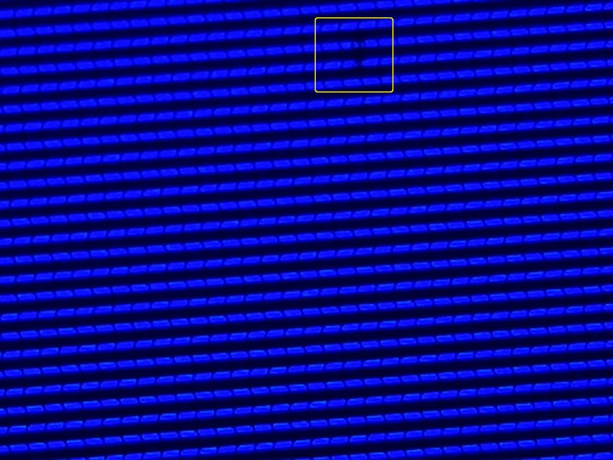

    W Sharp 43FH2EA pojawiło mi sie coś co początkowo wziąłem za martwy piksel. Po zrobieniu zdjęcia w zoomie 8x mam już wątpliwości bo jak widać na zdjęciu tu tylko jakby część piksela jest ciemniejsza od innych i w ogóle defekt wchodzi w zakres dwóch sąsiadujących pikseli. Ktoś z Was widział coś podobnie wyglądającego? Myślę czy to nie jakieś uporczywe zabrudzenie i czy nie spróbować czymś mocniej przetrzeć matryce ale nie chciałbym zrobić większych szkód. Telewizor jeszcze na gwarancji ale nie wiem czy to pod nią w ogóle podpada...
    Zbliżenie ekranu LCD z zaznaczonym ciemniejszym obszarem między pikselami

    Z tego copiszą o tym modelu
    płyta MT9216-FG75, SHARP 43FH2EA
    matrix CX430DLEDM ST4251B05-2v.2
    wygląda na uszkodzenei matrycy.
    Reklamuj może uwzględnią !?
    p,s
    backlight/ podswietlenei to pokazano Link
    lub Link

    janpok65
    Posty: 1
    ahoj, skôr to vyzerá na špinu, zadná časť LCD displeja pred optofóliami... Ak by sa jednalo o vadu pixlov, ohraničenie by bolo ostré... Toto nevyčistíš, musel by sa demontovať panel, ako keď sa mení podsvietenie. ***„Cześć, to raczej wygląda na zabrudzenie, tylna część wyświetlacza LCD przed optofoliami… Gdyby chodziło o wadę pikseli, krawędzie byłyby wyraźne. Tego nie wyczyścisz - trzeba by zdemontować panel, tak jak przy wymianie podświetlenia.”
