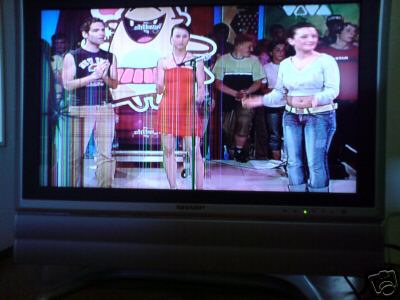

    witam co to za usterka?
    może ktoś się z czyms takim spotkał
    pozdrawiam

    To mi wyglonda na uszkodzenie matrycy, czyli tv na czenszczi...

    Czy jak włączysz menu masz te kreski też na menu ??
    Nie koniecznie musi to być matryca.
    Ps.czy nie masz gwarancji na ten TV ???

    Właśnie, sprawdź czy na na OSD są również te linie np. pasku głośności etc. jeśli ich nie ma to nie matryca ale też raczej stawiam na matrycę choć rózne cuda w LCD widziałem....

    Ja miałem kilka takich przypadków w LCD-kach i w 90%kończyło się to wymianą płyty głównej.Najprawdopodobniej uszkodzony jest scalak który steruje matrycą, najczęściej nie do dostania.

    Matryca uszkodzona przez użytkownika który czyścił ekran na mokro i płyn dostał się pod tasiemki przyklejone do wyprowadzeń ścieżek na szkle.
    Wlaszcziwie jakim cudem, podlonczenia so na gurze, a plym pszeczie sczieka nadul...
