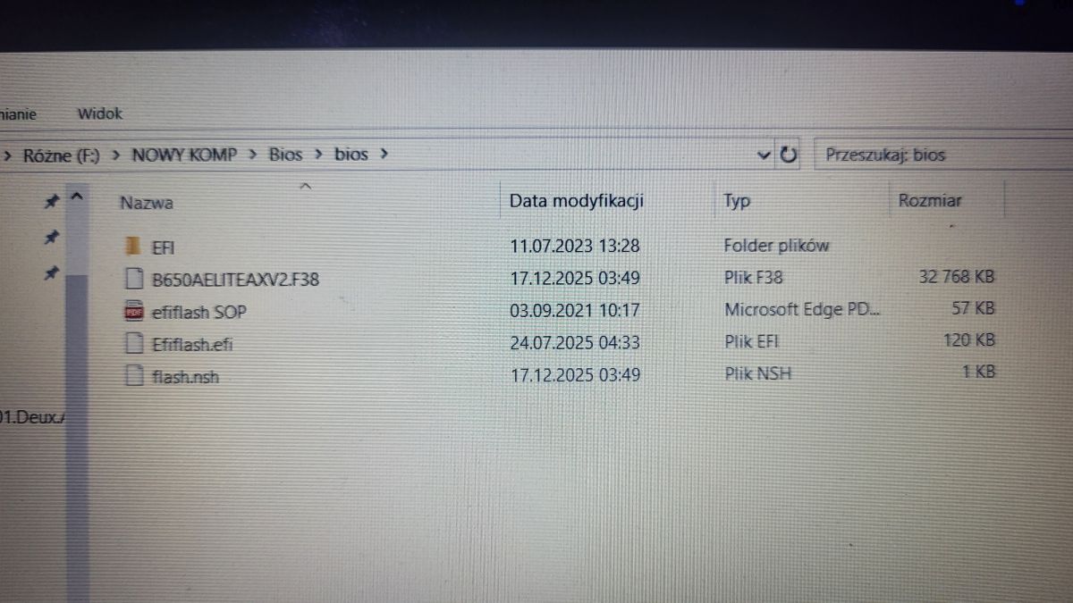

    Witam serdecznie, zakupiłem części do złożenia komputera i zastanawiam się nad aktualizacją BIOS-u jeszcze przed złożeniem wszystkiego - samej płyty z pendrive'a za pomocą Q-Flash Plus lub po wstępnym złożeniu, z poziomu BIOS-u, przed zainstalowaniem Windows 11 Pro. Oczywiście odwiedziłem stronę producenta w celu pozyskania plików BIOS. Może ktoś doradzi, co pobrać i zainstalować - trzy ostatnie wersje to F36, F37, F38. Oczywiście pobierałem już ostatnią i wcześniejszą, rozpakowałem do innego folderu z zamiarem przekopiowania na pendrive'a i tu właśnie mnie zablokowało: co dokładnie przenieść - czy wszystko, czy tylko wybrane pliki, czy tylko plik np. B650AELITEAXV2F38, któremu potem należy zmienić nazwę na GIGABYTE.BIN. Z góry dzięki za pomoc w rozwianiu moich wątpliwości.

    Czyli ok poskładam, odpali się przez BIOS bez win, sprawdzić, jaka wersja i jak co, wtedy z pod BIOSu zrobić upgrade, jeżeli będzie potrzebny.
    A co do tych plików, coś podpowiesz
    Zrzut ekranu folderu z plikami BIOS na dysku zewnętrznym, zawierającego m.in. plik .F38

    Nie.
    Złóż, uruchom, zainstaluj system.
    Jak będzie wszystko ok to programem CPU-Z sprawdzisz Sobie posiadaną wersję biosu i podejmiesz dalsze kroki o ile będą potrzebne.

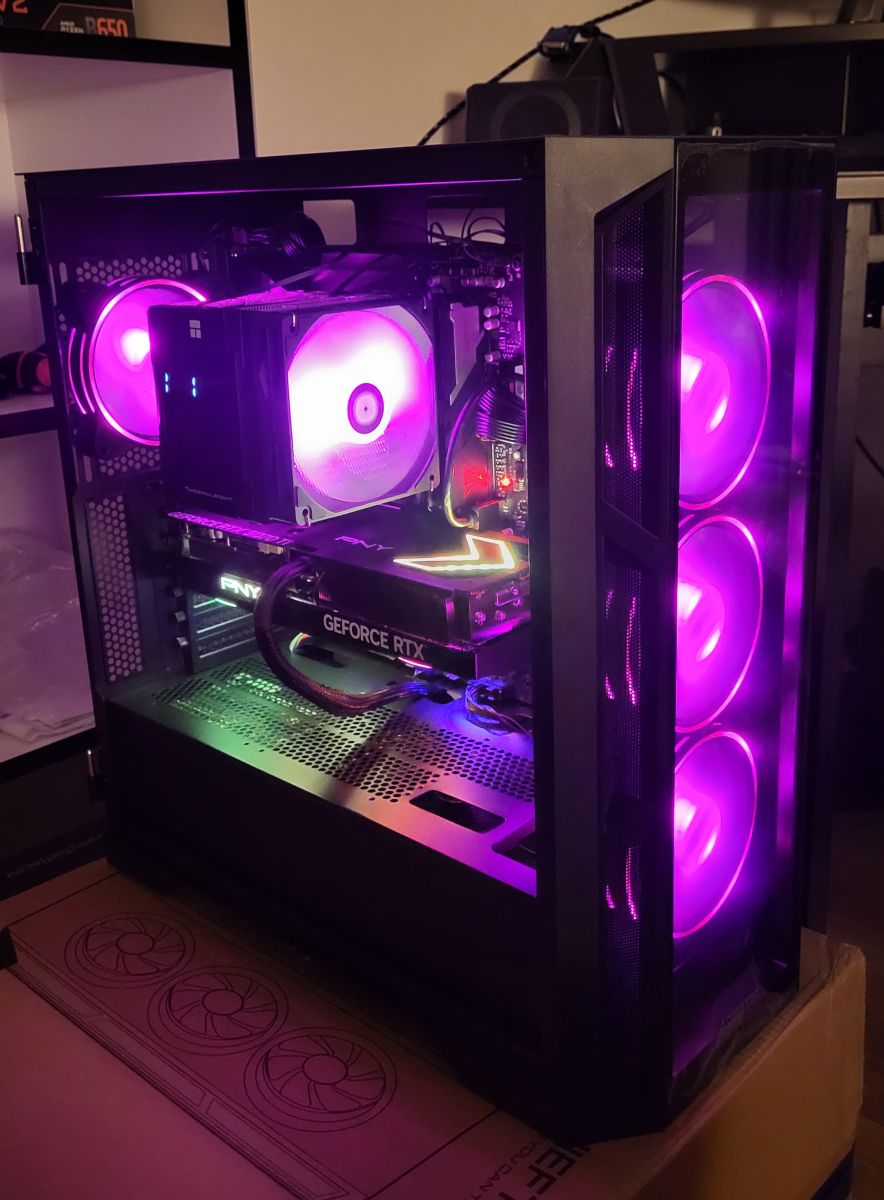

    Trochę potrwała zabawa w składanie, zwłaszcza cable management. Ale ok, do tematu z drżeniem ręki, ale po kilku sprawdzeniach wszystkiego, czy prawidłowo podłączone.

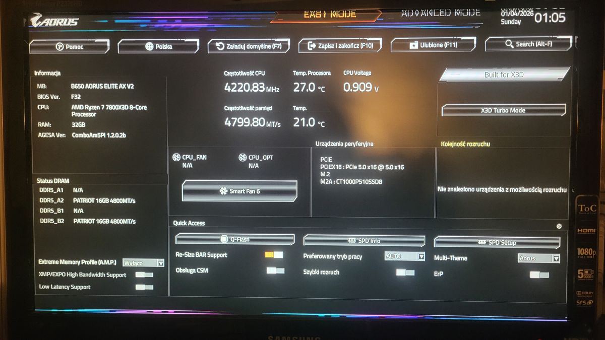

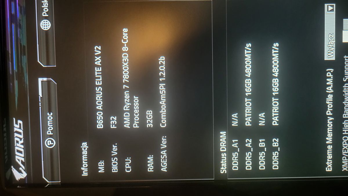

    Palec na POWER i ok, poszło. A więc w/w płyta po odpaleniu się BIOS-u ma nr F32, czyli ma już trochę, bo z 2025/02/05 - najnowszy to F38.
    Więc co proponujecie: aktualizować czy nie? Jakaś porada - najnowszy czy jakiś pośredni?
    I wracając, jakbym już robił update, to na pena wszystko, co ściągnę, czy tylko ten duży plik, zdjęcie jak wyżej podesłałem?
    Jakaś podpowiedź od fachowca???

    Zgraj tylko plik z biosem na pendrive.
    Uruchom aktualizację spod UEFI.
    Oczywiście pobierz najnowszą wersję.

    Ok, po weryfikacji i obczytaniu tematu na pena wrzuciłem wszystko, co było na stronie GIGABYTA: wersja BIOS-u F38
    czyli plik BIOS-u i wszystko inne, ale ładnie poszło. BIOS się zaktualizował z F32 do F38.
    Tak więc, dzięki za podpowiedzi i rady - temat skończony
