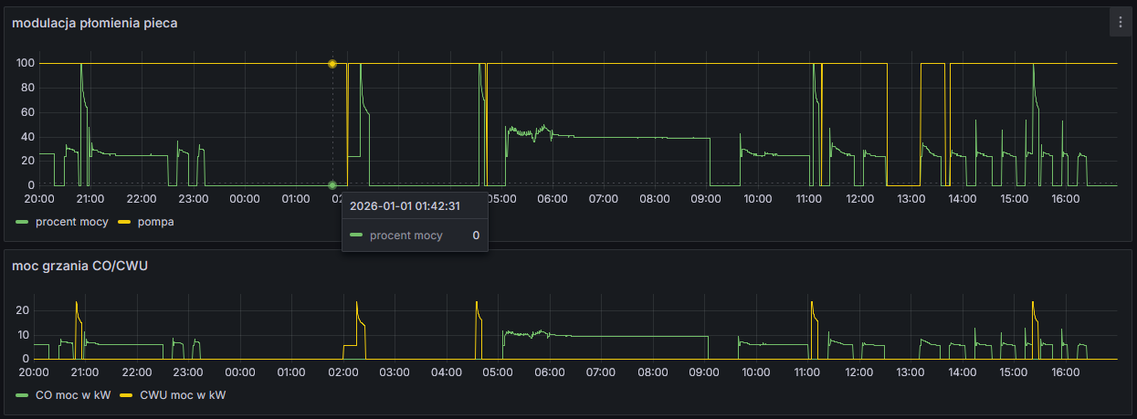

    Generalnie działa dobrze... Ale od samego początku - od zawsze był problem z CWU - pierwotnie chciałem mieć ustawiony cykl grzania, żeby np. w nocy nie grzało wody,
    ale nie działało to dobrze, więc za radą serwisu wyłączyłem - i teraz jak się wieczorem rodzina wykąpie - to piec np. o 1 w nocy grzeje CWU.
    Temp. wody CWU - ustawiona na 43°C, a czasem nie grzeje, jak spadnie nawet o 5°C mniej.
    Wczoraj miałem jednak coś nowego:
    Pompa obiegu (wewn. w piecu) pracowała, temp. wody CWU spadła do 36°C - a nawet do 35,1°C (dane z KM200), piec nie włączył się (grzanie już było wyłączone - czasowo),
    Ustawiłem żądaną temp. CWU nawet na 45°C - nic go nie ruszyło.
    Zszedłem do kotłowni, odłączyłem piec na ~10 sekund od prądu (ok. 2:00 w nocy) - ruszyło przez pierwsze ~15 minut na 24% modulacji płomienia (zapewne przez cykl odpowietrzania), później ruszył na 100% by po chwili zejść do 86% - i wtedy dogrzał wodę na zadaną temp.
    Jakieś pomysły?
    Czy da się zmniejszyć histerezę grzania CWU, żeby np. zaczynało grzać już przy 39°C i nie przegrzewało tej wody ponad zadaną temp?
    Wykres pracy pieca Buderus GB062-24 K H V2 z modulacją płomienia i mocą CWU/CO

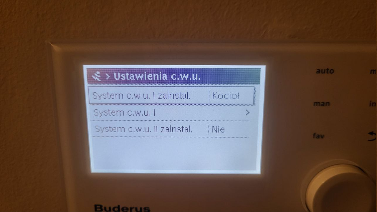

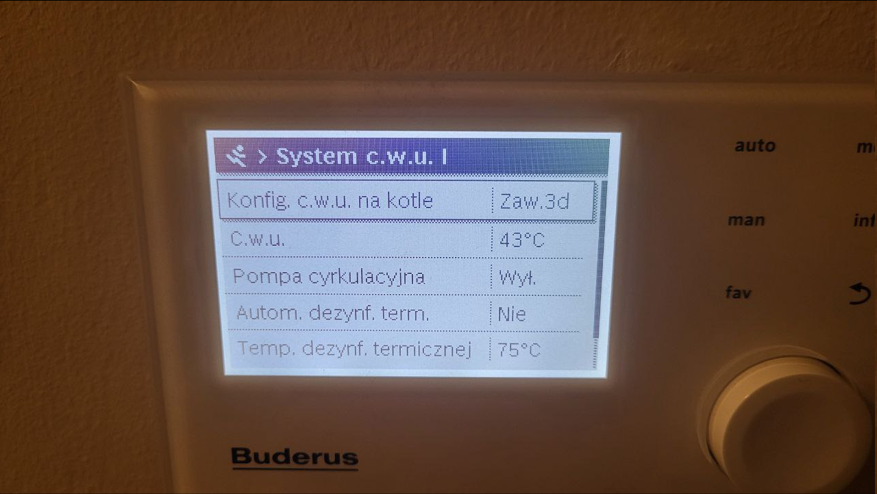

    Cześć
    W załączniku masz zakres nastaw instalacji C.W.U dla RC310
    Są tam nastawy dotyczące histerezy C.W.U
    pozdrawiam
    • RC310 CWU.pdf (834.04 KB) Musisz być zalogowany, aby pobrać ten załącznik.
  • #5 21797775
    zychzbig
    Posty: 15
    Dzięki, mam tę instrukcję... ale jak wchodzę w menu serwisowe, to nie mam tych nastaw
    Wyświetlacz sterownika Buderus z ustawieniami c.w.u. pokazujący konfigurację kotła
    Wyświetlacz sterownika Buderus z ustawieniami systemu c.w.u.
    Być może da się to ustawić na kotle - sprawdzę, dzięki za sugestię.
