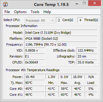

    Zakupiłem niedawno Acer Aspire E1-771G (...). Już dość 'wiekowy'.
    Moja wiedza skończyła się naście lat temu, ale do rzeczy.
    Ten dziadek ma i3 (socket G2). Przesyłam Wam 'screena' z całą specyfikacją.
    Pytanie - czy można w to 'dołożyć' i5, i7?
    Pozdrawiam,
    Krzysztof

    Cześć.
    Zapewne procesor jest w wersji wymiennej, bo to trzecia generacja i wtedy jeszcze wersje M głównie takie występowały.
    Pasować powinny I5-3xxxM oraz I7-3xxxM, ale jedne i drugie są dwurdzeniowe, skorzystasz z nieco wyższych prędkości zegarów tylko. Przy czym I7-3xxxM jest raczej nieopłacalne, jeśli jest droższe od I5-3xxxM. Zwykle jest droższe i dużej różnicy nie ma.
    Ewentualnie możesz szukać I7-3632QM lub I7-3612QM. To dość szczególne wersje I7 tej generacji, czterordzeniowe, ale o obniżonym TDP (teoretycznie równym procesorom "M" dwurdzeniowym tej generacji), więc też powinny te procesory zadziałać.
    W teorii reszta procesorów I7 czterordzeniowych, poza dwoma wymienionymi powyżej, może zadziałać, ale płyta główna ani chłodzenie nie są przystosowane do zwiększonego obciążenia i większych ilości ciepła, więc może być ciepło, głośno, ostatecznie pod obciążeniem może dojść do uszkodzenia płyty w skrajnych przypadkach. Tak więc lepiej I7 ograniczyć do dwóch modeli wymienionych wyżej, jeśli chce się kupić cztery rdzenie, to będzie względnie bezpieczny wybór.
    To oczywiście teoria, więc w praktyce warto mieć ewentualną możliwość zwrotu gdyby się jednak okazało, że praktyka i teoria nie chcą się ze sobą zgadzać z jakiegokolwiek powodu.

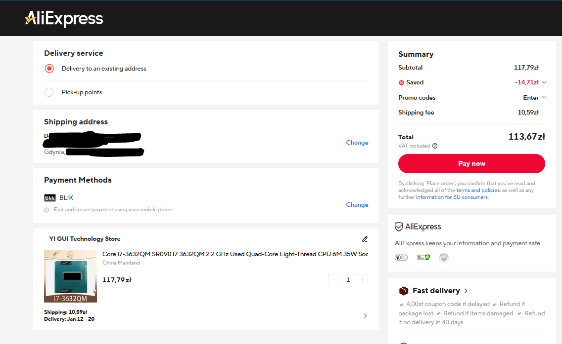

    Za 100-120 złotych można kupić 3612QM/3632QM z Aliexpress.
    Z PL w cenie ponad 200 zł się nie opłaca na pewno.
    Teraz najweselsze - I7-3632QM ma wydajniejszy pojedynczy rdzeń od I5-6200U czy I5-6300U. Pojedynczy rdzeń I5-7300U mu mniej więcej dorównuje. Z tym że 3632QM ma cztery rdzenie, a 6200U/6300U/7300U mają dwa rdzenie, a takie zwykle będą w poleasingowych 6/7 gen za 300-400 złotych.
    Więc śmiem zaryzykować stwierdzenie, że położenie 120 złotych na 3632QM nie jest jeszcze aż tak absurdalnym pomysłem.
    W sumie są kupony na AE, więc wyjdzie jeszcze taniej.
    Przykładowa oferta: https://www.aliexpress.com/item/1005010296844490.html
    kod rabatowy AESALE04

    Jeżeli za te ~100zł to można zaryzykować.
