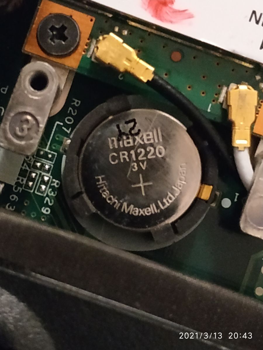

    Witam, mam leciwy laptop marki ACER model Extensa 7630G, od dłuższego czasu laptop ma uszkodzoną baterię główną, więc komputer musi być cały czas "pod prądem".
    Gdy wyłączę zasilanie i od nowa go włączę to nawet zegar systemowy nie jest podtrzymywany i muszę aktualizować czas z internetu. Również za każdym razem muszę włączyć kartę wi-fi.
    Na płycie głównej jest taka mała bateryjka, wymieniłem ją ale nic to nie pomogło.

    Wymień baterię główną i "małą bateryjkę".
    Sprawdź miernikiem koszyk na "małą bateryjkę" czy jest przejście na płytę i czy styki w koszyczku na baterię dobrze dociskają do powierzchni "małej bateryjki".
    W ostateczności przylutuj na kabelku baterię małą do styków koszyka.

    Czyli konieczna jest wymiana baterii głównej laptopa ? Myślałem, że na podtrzymanie BIOS wystarczy tylko ta mała bateryjka 3V CR1220.

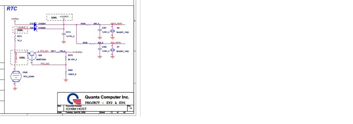

    Trzeba spojrzeć w SM Extensa 7630G (Quanta_zy2)
    - jest np. Link
    - jak rozwiazano układ RTC zasilanai bateryjki 3V> str.12
    Schemat RTC z Quanta Computer Inc. z układem zasilania bateryjnego 3V

    @lisek a przełożysz to dla człowieka co nie kuma takich schematów?
