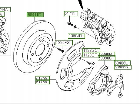

    Wyciągasz jak na obrazku tylko sama tarcza dziwnie narysowana
    Schemat układu hamulcowego z tarczą, zaciskiem, osłoną i mocowaniami

    >>21796738

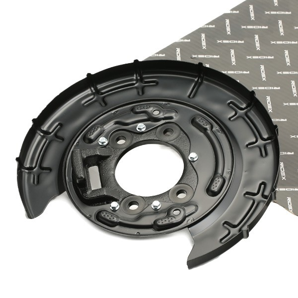

    Czarna metalowa tarcza kotwiczna z otworami montażowymi i przetłoczeniami
    Tarcza kotwiczna w Hyundai i30 z 2011 zdecydowanie tak nie wygląda jak na szkicu. Chodzi oczywiście o tył tam gdzie jest tarczo bęben. Nie da razy przełożyć ani przez część gdzie przykręca się tarczę hamulcową z kołem, ani z drugiej od strony czujnika ABS.
    Rozumiem, że jak są piasty gdzie da się je rozkręcić to łożysko się rozejdzie ale nie którym się tego robić nie chce i tną. Tutaj wygląda na to, że producent i jego inżynierowie od razu założyli, że samochód będzie jednorazowy lub, że tarcze kotwiczną ciąć trzeba zawsze.

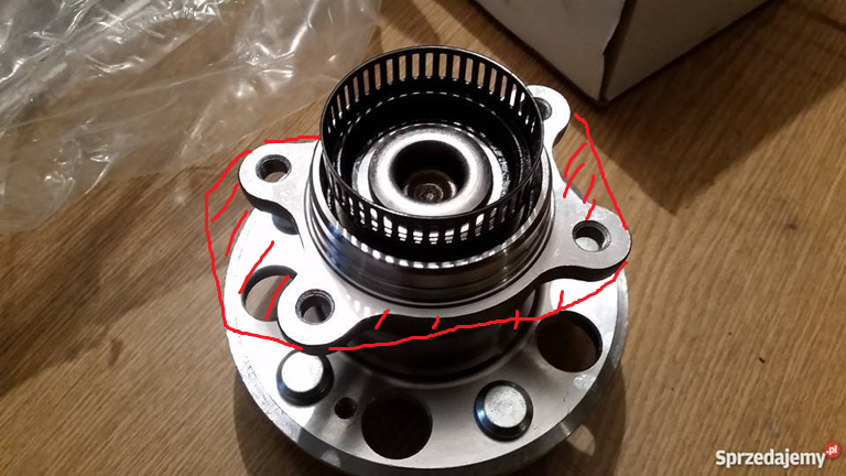

    EDIT. Piasta która była w samochodzie ma trochę więcej materiału niż ta na rysunku i na niej trzymała się tarcza kotwiczna. Zaznaczyłem czerwonym. Jutro zrobię jej zdjęcie.
    Piasta koła z zaznaczonym czerwonym markerem obszarem przylegania tarczy kotwicznej

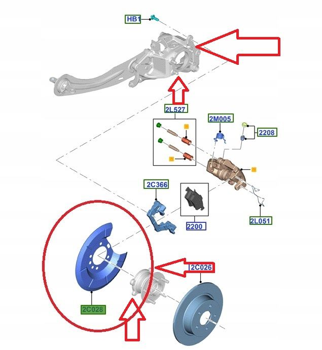

    Strzałkami wskazuję śruby i otwory, wachacza i piasty ---- tarcza jest pomiędzy nimi.
    Schemat układu hamulcowego z zaznaczonymi śrubami, otworami, piastą i wachaczem

    tesla97 napisał:
    Tylko jak włożyć nową bez cięcia gdy łożysko w piaście jest zaprasowane bez śruby.
    Przeciez sam zamieściłeś zdjęcie na którym widać dziury do mocowania piasty śrubami do wahacza. Nic się tam nie wprasowuje/wyprasowuje odkręcasz 4 śruby od wewnętrznej strony wahacza i wybijasz piastę
