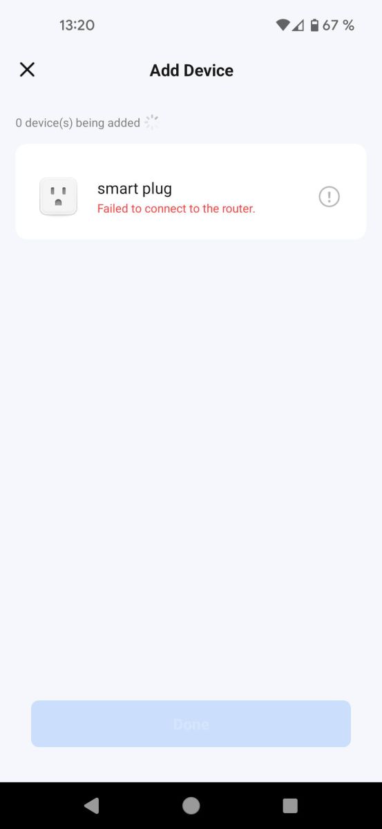

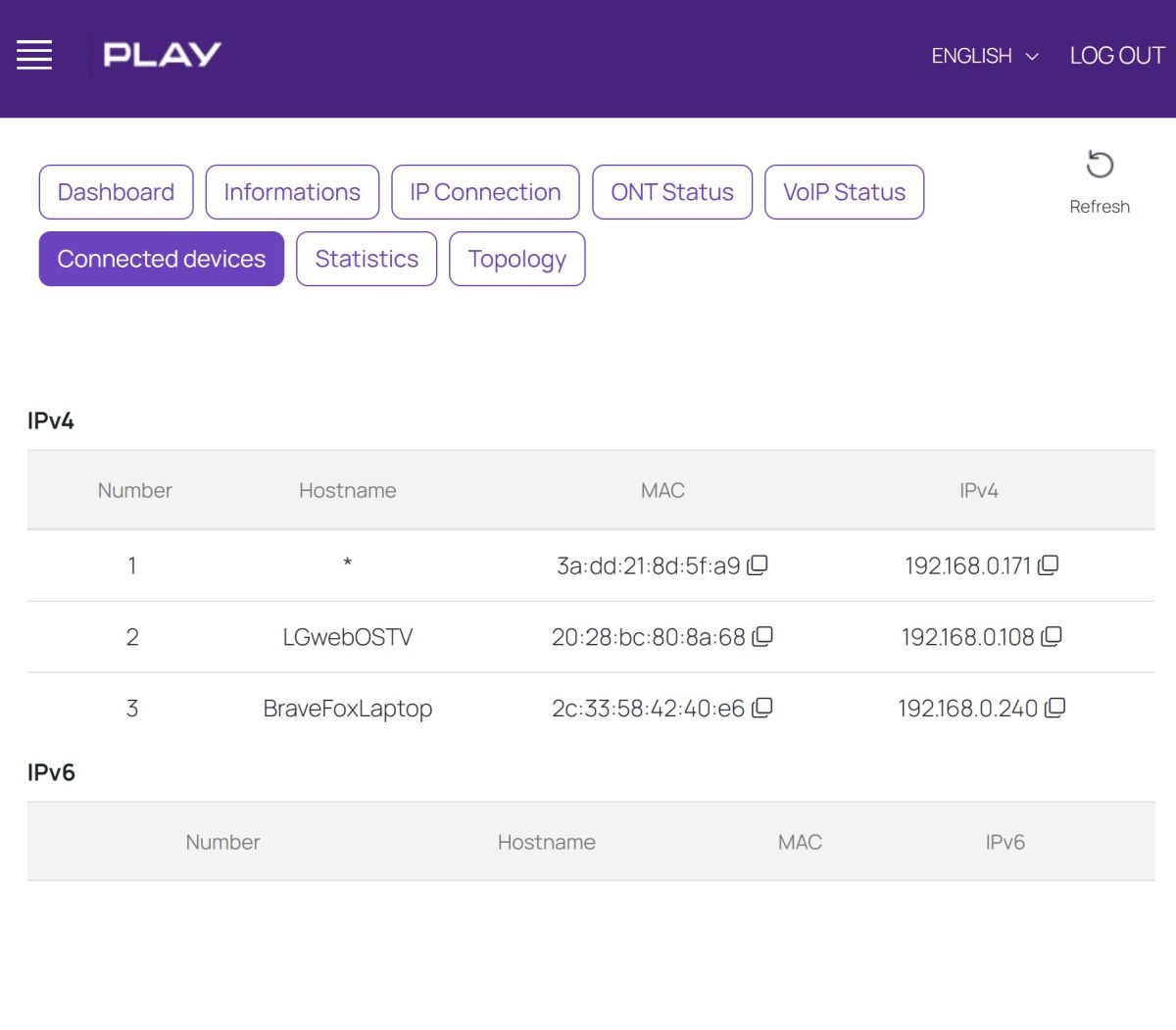

    Sprawdziłem też ten wariant - wyłączyłem wszystkie urządzenia działające na 2,4 GHz (te widoczne na screenie są na 5 GHz) i dopiero wtedy próbowałem dodać nowe urządzenia smart.
    Próbowałem podłączyć gniazdko Tuya Smart Home oraz rekuperator/wymiennik powietrza - niestety bez efektu, nadal brak połączenia z routerem.
    Wygląda więc na to, że to raczej nie limit liczby urządzeń, tylko jakiś problem z firmware/obsługą IoT w paśmie 2,4 GHz.

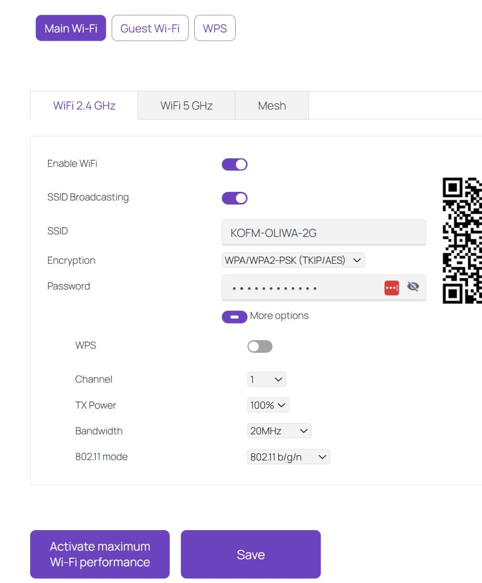

    Po sugestii, żeby spróbować obniżyć poziom zabezpieczeń Wi-Fi, postanowiłem całkowicie wyłączyć szyfrowanie i dopuścić połączenia z siecią 2,4 GHz bez hasła.
    Wcześniej tego nie testowałem, bo wiedziałem, że mój rekuperator Xiaomi MJXFJ-150-A1w w ogóle nie widzi sieci bez szyfrowania.
    Ku mojemu zaskoczeniu gniazdka smart połączyły się bez problemu.
    Następnie, z duszą na ramieniu, włączyłem szyfrowanie WPA/WPA2-PSK - i gniazdka nadal dały się poprawnie dodać.
    Czyli połowa problemu rozwiązana - wielkie dzięki za tę podpowiedź.

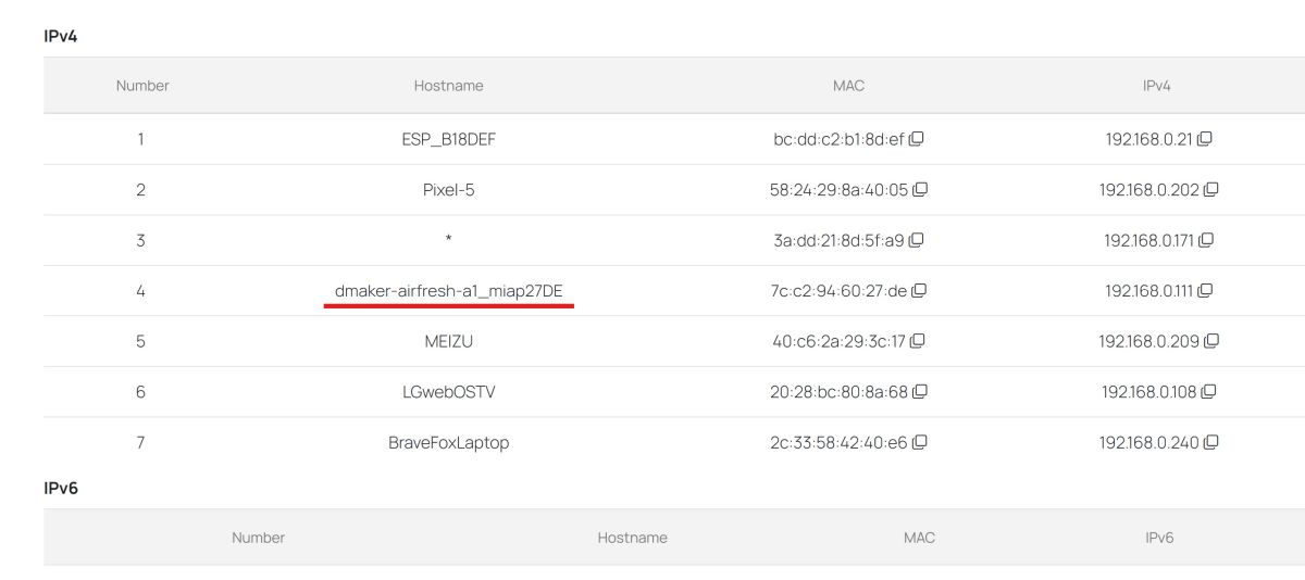

    Niestety z rekuperatorem to nie zadziałało. Po próbie dodania go w Mi Home urządzenie pojawiło się na liście klientów routera (patrz screen), ale w aplikacji nadal się nie dodaje.

    Lista urządzeń podłączonych do sieci IPv4 w panelu routera

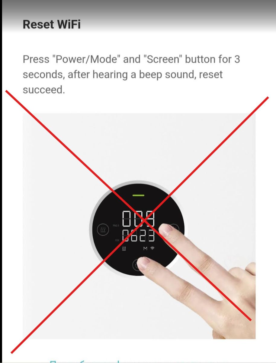

    W rekuperatorze musisz usunąć sieć WiFi i połączyć się z nią jeszcze raz. Proste urządzenia nie potrafią "w locie" zmienić sposobu szyfrowania.
    Nie bardzo wiem, jak „usunąć sieć Wi-Fi” w samym rekuperatorze, bo praktycznie nie ma on żadnych elementów sterujących.
    Ale Twoja sugestia naprowadziła mnie na inną myśl – co jeśli zresetować go nie przyciskami, tylko całkowitym odłączeniem zasilania (u mnie to nie jest takie proste, bo urządzenie jest podłączone na stałe, bez gniazdka).
    Po ponownym włączeniu zasilania wydarzyło się coś ciekawego – rekuperator pojawił się w aplikacji Mi Home, ale jako „urządzenie offline”. Postanowiłem nic z tym nie robić (nie usuwać go z aplikacji), tylko poczekać. I ku mojemu zdziwieniu – po około 5 minutach urządzenie samo „ożyło” i przeszło w stan online.
    Na wszelki wypadek publikuję konfigurację, przy której z routerem PLAY BOX NET ROUTER (Model: PG5298B) działają zarówno inteligentne gniazdka Tuya, jak i wszystkie urządzenia w Mi Home.
    Przy rozwiązywaniu problemów z urządzeniami Xiaomi (oczyszczacze powietrza, rekuperatory, wentylatory itp.) warto całkowicie odłączać je od zasilania, bo to jest faktyczny reset – same kombinacje przycisków nie zawsze wystarczają.

    Zrzut ekranu z ustawieniami Wi-Fi 2.4 GHz routera PLAY BOX NET PG5298B
