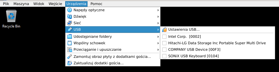

    Mam problem z pendrivem, sformatowałem go na exFAT i teraz po podpięciu go do komputera wyrzuca mi błąd, że Windows nie może rozpoznać urządzenia USB, oraz nie widać go w Eksploratorze plików ani Menedżerze komputera. Nie zależy mi na danych na pendrive zupełnie. Mam kopię plików i chcę przywrócić dysk do stanu sprawności
    Model: SanDisk 64 GB Dual Go USB Type-C 150 MB/s

  • #8 21797357
    dLogan
    Posty: 743
    Pomógł: 60
    Ocena: 84
    Dark1Son napisał:
    A z wirtualnej maszyny taki format poszedłby, bo szczerze nie chce mi się bawić w Linuksa, chyba że to jedyne rozwiązanie.
    Pójdzie. Najlepiej wykorzystać Xubuntu LIVE CD, tam ma w sobie GParted.
    Do wirtualizacji preferuję VirtualBoxa. Tylko trzeba pamiętać żeby dodatki dograć (extension pack czy jakoś tak), a pendrive'a do maszyny dodasz z menu.
    Menu VirtualBoxa z otwartą listą urządzeń USB do podłączenia do maszyny wirtualnej
