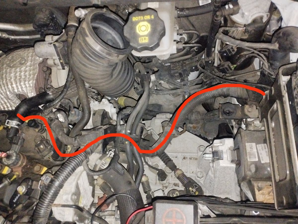

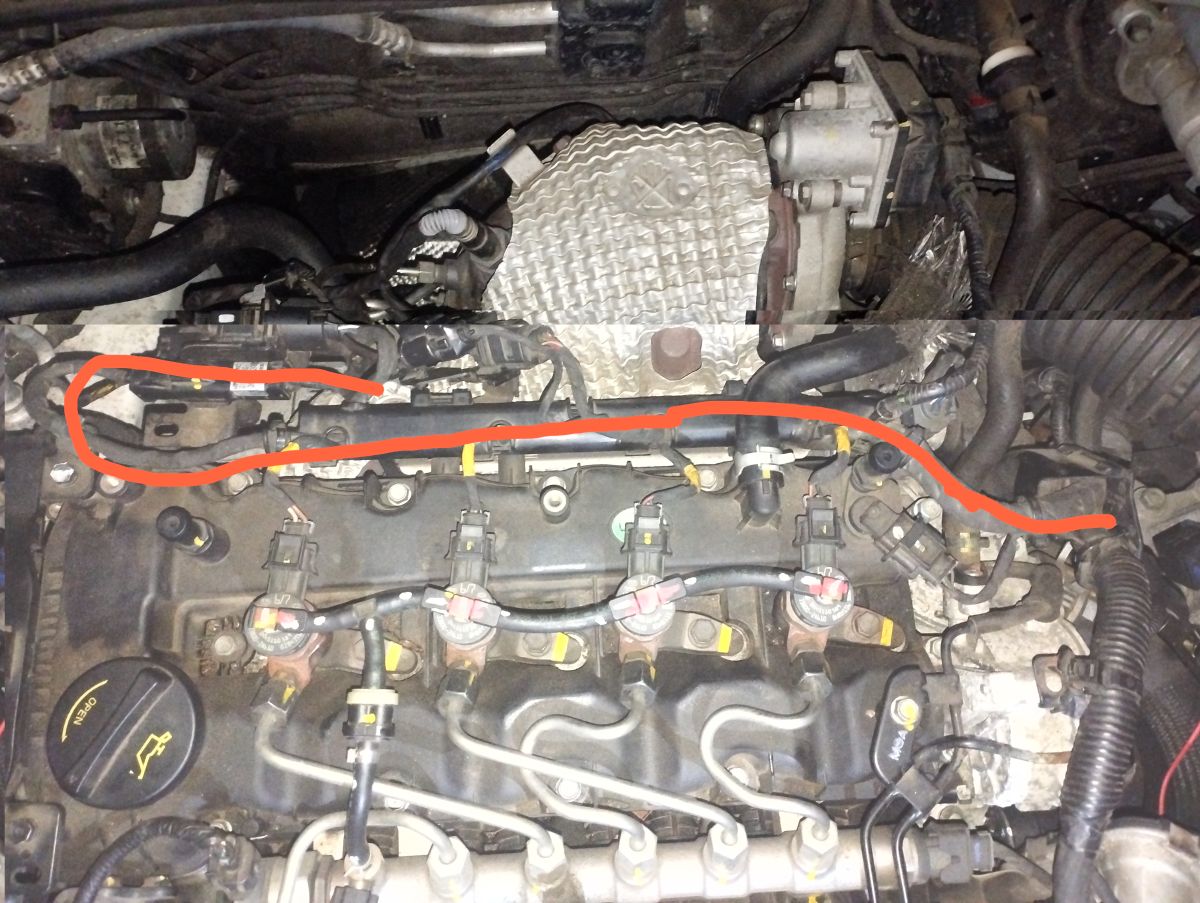

    Witam wszystkich. Posiadam auto Hyundai Tucson 1,7 diesel 116KM z 2018 roku. Niedawno były spore mrozy i był problem z odpalaniem. Jedna swieca żarowa była spalona a 3 na wykończeniu. Wymieniłem świece ale nadal problem występował. Okazuje się, że brak zasilania na świecach. Świece są 5,4V. Instalacja na pierwszy rzut oka cała, brak uszkodzeń. W skrzynce bezpieczników szyna z bezpiecznikiem od grzania świec sprawdzona. Brak przekaźnika/modułu świec żarowych (chyba że źle szukałem). Czy jest możliwość że w tym przypadku komputer steruje sygnałem? Jeśli się mylę to proszę o podpowiedź gdzie jest moduł.

    Jest to jedna z czarnych kostek po lewej stronie silnika na wysokości listwy z przewodami do wtrysków. Wchodzi do niej z lewej strony kostka z drugiej wychodzi przewód który idzie do listy na świecach.

    Hyundai Tucson 1.7 CRDi 2018 – brak zasilania świec żarowych, gdzie moduł sterujący? Hyundai Tucson 1.7 CRDi 2018 – brak zasilania świec żarowych, gdzie moduł sterujący?
    Stojąc przed autem świece są od ściany grodziowej, przykręcona jest do nich listwa, która wychodzi w lewo, jest wtyczka łącząca tą listwę z przewodami, potem przewody idą w plastikowej wąskiej obudowie nad świecami w prawo, łączą się w grubszą wiązkę, schodzą w dół obok EGR i pod obudowa filtra do sterownika.

    Moduł świec żarowych w moim przypadku jest po zewnętrznej stronie lewej podłużnicy (strona kierowcy). Dostęp 1. Zdjąć koło i nadkole. Dostęp 2. Odkręcić osłonę silnika od spodu.
