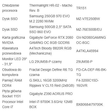

    Reszta podzespołów.

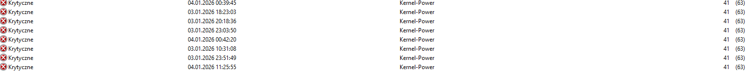

    Nie wiem, czy to na pewno zasilacz, ale muszę od czegoś zacząć. Widzę natomiast w dzienniku zdarzeń, że błąd, który wywala po restarcie, to:
    Lista błędów krytycznych Kernel-Power w dzienniku zdarzeń systemu Windows
    Na razie odłączyłem dodatkowe sprzęty od kompa. I jest tylko komputer, mysz, klawa, słuchawki. Bo normalnie dołączony jest 2 monitor, mikrofon, 2 dyski zewnętrzne pod USB i 2 HDD pod macierz icboxa. W teorii to wczoraj zaczęło mi się tak restartować, jak podłączyłem nowy dysk do macierzy 22 TB. Więc nie wiem, czy zasilacz nie wyrabia, czy może to samo złącze nie daje rady i robi jakieś zwarcie.

    Blad ten oznacza, że system został zrestartowany bez wyłączenia. Nie oznacza on usterki zasilacza czy systemu zasilania, restart mógł nastąpić z jakiegokolwiek powodu.

    Ze specyfikacji wynika, że Twój komputer nawet po przetaktowaniu procesora zmieści się z całkowitym poborem mocy przy pełnym obciążeniu procesora i grafiki poniżej 600W. Czyli aktualny zasilacz jest dobrany prawidłowo.
