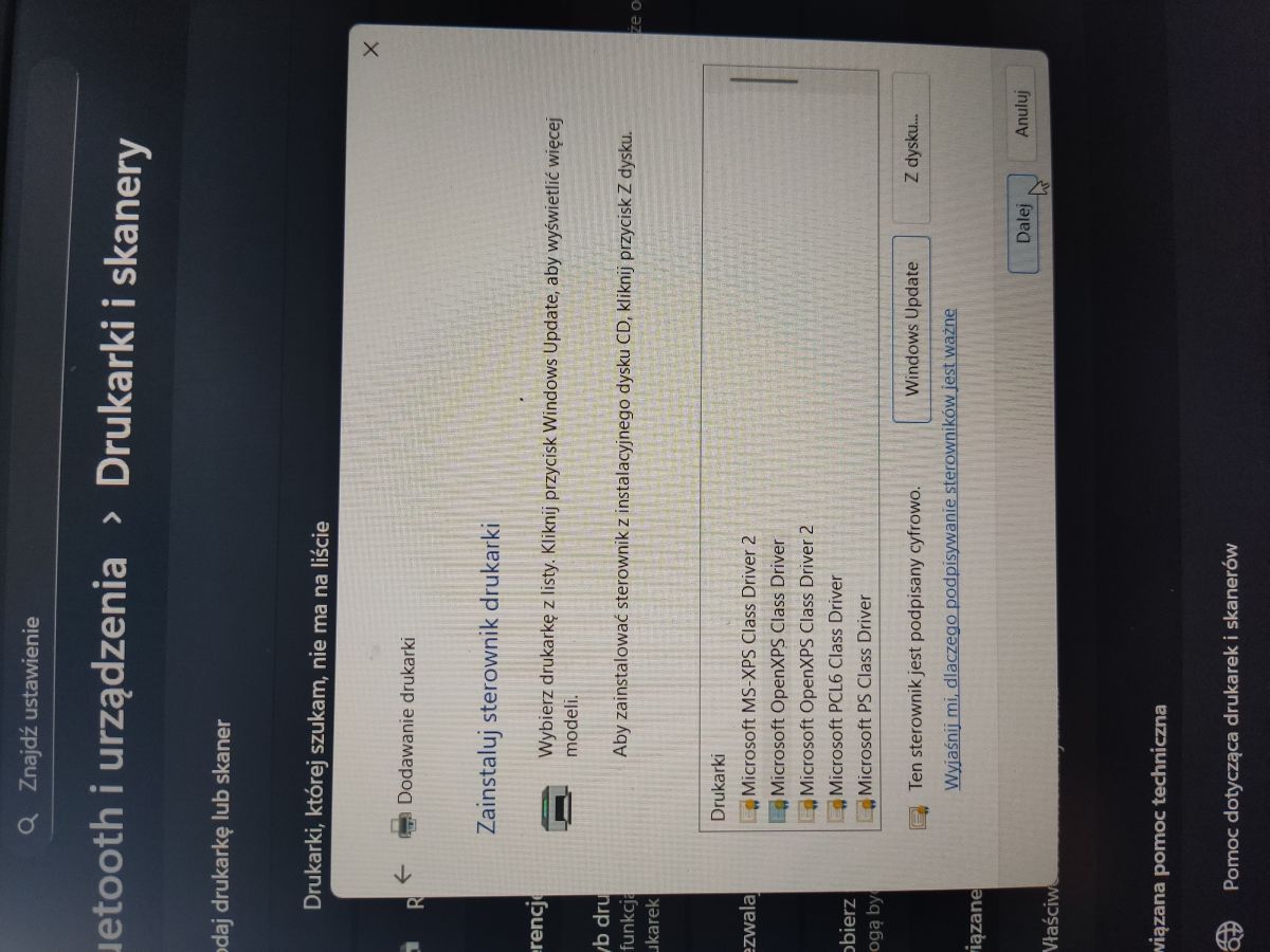

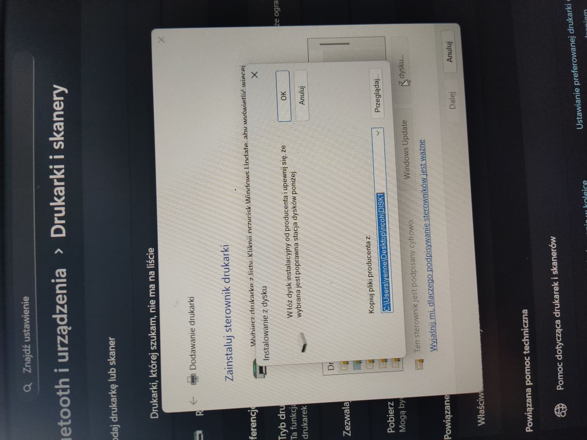

    Próbuję zainstalować Ricoh SP112 na Windows 11, ale za nic nie idzie. Jak daję "Dodaj urządzenie ręcznie, drukarka lokalna lub sieciowa", wybieram port USB i wybieram pobrany sterownik z dysku
    Okno instalacji sterownika drukarki w systemie Windows 11 z wybraną opcją „Z dysku”
    Nie wyskakuje żaden błąd, tylko "plumknięcie, że błąd" i nic się nie dzieje.
    Instalacja sterownika drukarki z dysku w systemie Windows 11 na tle ustawień drukarki.
    Czy ktoś jest w stanie pomóc?

    >>21798464
    Widziałem, ale jak próbuję dodać ręcznie, to pojawia się, że albo System Windows ustalił, że jest lepsza wersja sterownika już zainstalowana, albo jak daję z dysku, to plumka i nie przechodzi dalej - nic się nie dzieje - jak w 2. obrazku.

    Musisz rozwinąć wskazany folder i znaleźć plik inf

    >>21798493 Dokładnie tak robię: plumka ten windowsowy dźwięk po wybraniu folderu i kliknięciu OK i nic się nie dzieje.

    Zainstaluj na komputerze z systemem innym niż Home. Wszystko będzie ok wg mnie. Gdzieś miałem u klienta wersje home i dokładnie taki sam cyrk. Jedyny sposób aby dodać drukarke, to z poziomu automatu windows. Nie przyjmowało żadnych sterowników, czy to reczne wskazanie, czy instalacja z pliku exe.
