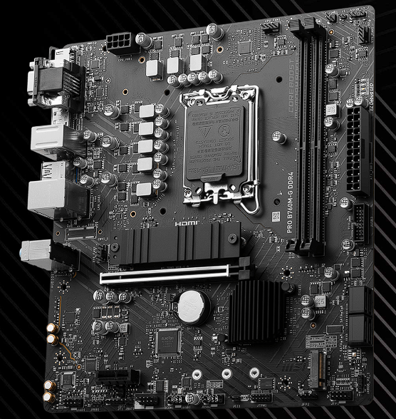

    Zastanawiam się nad wymianą płyty głównej w kompie z uwagi na przegrzewający się segment MOS płyty (odczyty z HWMonitor wskazują 90°C przy obciążeniu).
    Problem zaczął się od wymiany procka z i5-12400F na i7-14700 w zeszłym roku. Obecnie borykam się z problemami w postaci przegrzewania odczuwalnego przez:
    - nagłe zawieszenie obrazu i całego kompa,
    - nagłe wyłączenie się komputera.
    Gdy problemy wystąpiły parę razy, odpaliłem HWMonitor i monitorowałem temperaturę, w której to wyróżniał się jedynie MOS, a gdy ten wychodził do ponad 98°C, to ww. problemy pojawiały się.
    Rozglądam i zastanawiam się, czy warto poszukać B760, czy spróbować Z790 (zdaję sobie sprawę z braku możliwości podkręcenia tego CPU). Wydaje mi się, że problemem jest słaba sekcja VRM.
    Zatem pytanie brzmi: czy macie do polecenia płytę, która nie będzie borykać się z problemem przegrzewania oraz da mi w miarę dużo portów USB, jak i M.2 oraz łączność Bluetooth i Wi-Fi? Kompa używam zarówno do rozrywki, jak i programów do renderowania i projektowania. Budżet zakładam do 750 zł.

    speedy9 napisał:
    Coś mi mówi, że zmiana chłodzenia na AIO (zalecana i tak) nie rozwiąże problemu. Ta płyta nie ma żadnego chłodzenia na sekcji zasilania i przy i7 będzie się przegrzewać.
    Płyta główna MSI PRO B760M-G DDR4 bez radiatorów przy sekcji zasilania
    Tak więc dobrze byłoby to sprawdzić.
    #14 21798718
    turkuc11
    Spec od komputerów
    Posty: 7987
    Pomógł: 1755
    Ocena: 1907
    Do tego procka nie jest dostosowana ani płyta, ani chłodzenie, trzeba zmienić obie rzeczy.
