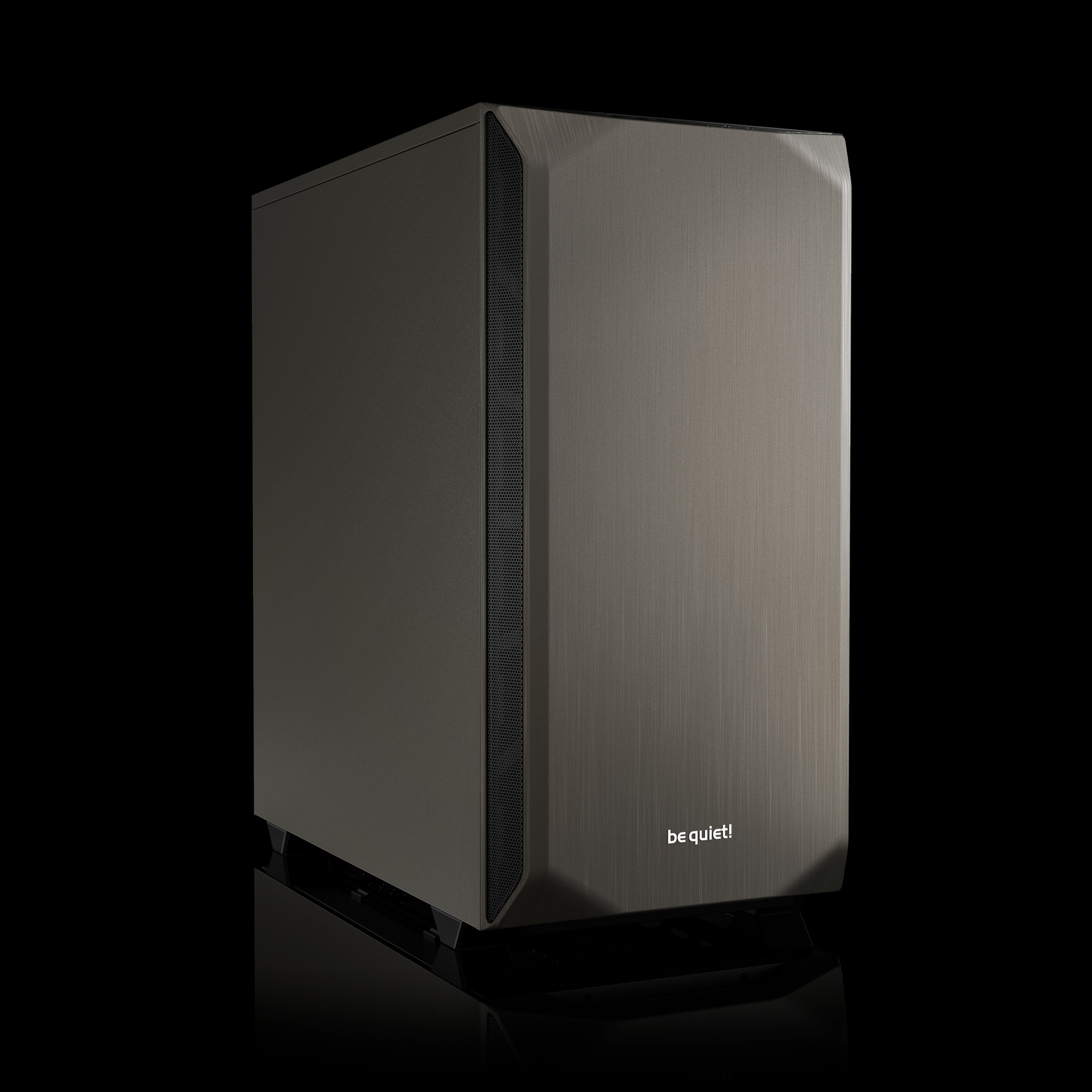

    A jak wyglądają temperatury w twojej ciasnej (wciąż nie powiedziałeś jaki model) obudowie?
  • #14 21876320
    n.vision
    Posty: 1763
    Pomógł: 108
    Ocena: 260
    Obudowa to BE QUIET! PURE BASE 500
    Czarna obudowa PC be quiet! z gładkim frontem i bocznym wlotem powietrza, na czarnym tle
    Nie jest ciasna, całkiem w porządku, tylko ten przedni panel... Zamontowałem dwa porządne wentylatory panelu przedniego i jeden z tyłu, żeby poprawić Air Flow, ale jeśli będzie wyć, da się ten przedni panel uchylić od spodu, lub w ogóle zdjąć (tyle na plus). To znacznie poprawia przepływ, bo te dwa czarne ofiltrowane paski wlotów po bokach i jeden pasek od spodu to tak średnio :-)

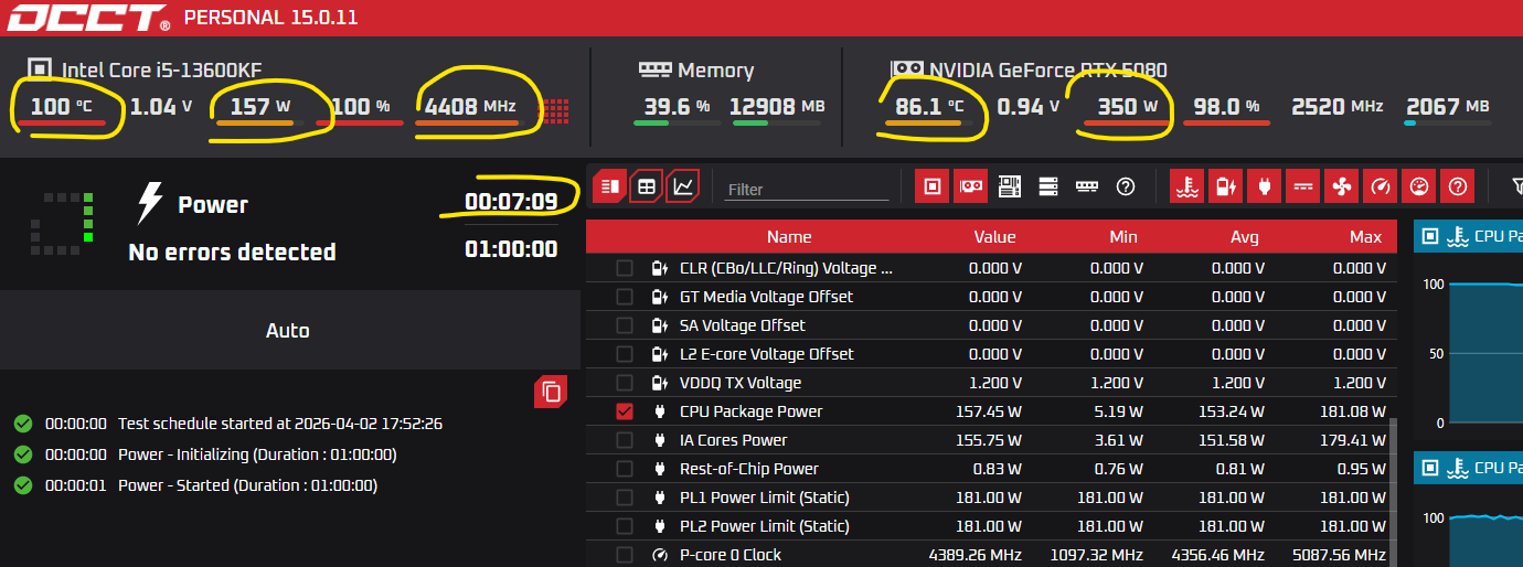

    Test obciążeniowy OCCT GPU+CPU przy zamkniętej obudowie:
    CPU 100 stopni przy 153W,
    GPU ~87 przy 335W, komputer wyje.
    Zrzut OCCT: i5-13600KF 100°C 157 W, RTX 5080 86,1°C 350 W, czas testu 7:09

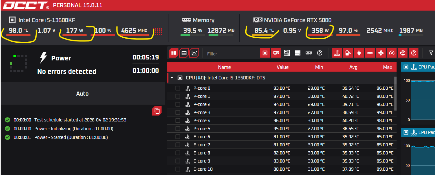

    Test obciążeniowy OCCT GPU+CPU przy otwartej obudowie (zdjęty panel przedni):
    CPU 98 stopni przy 177W,
    GPU 85 stopni przy 358W, komputer wyje jak wcześniej
    Zrzut OCCT: CPU i5-13600KF 98°C 177 W 4625 MHz, GPU RTX 5080 85,4°C 358 W 97%

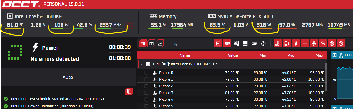

    Podczas grania w CP2077 i zamkniętej obudowie:
    CPU 81 stopni przy 106W,
    GPU 84 stopnie przy 318W
    Zrzut OCCT z temperaturami i poborem mocy CPU i GPU, z żółtymi zaznaczeniami wyników

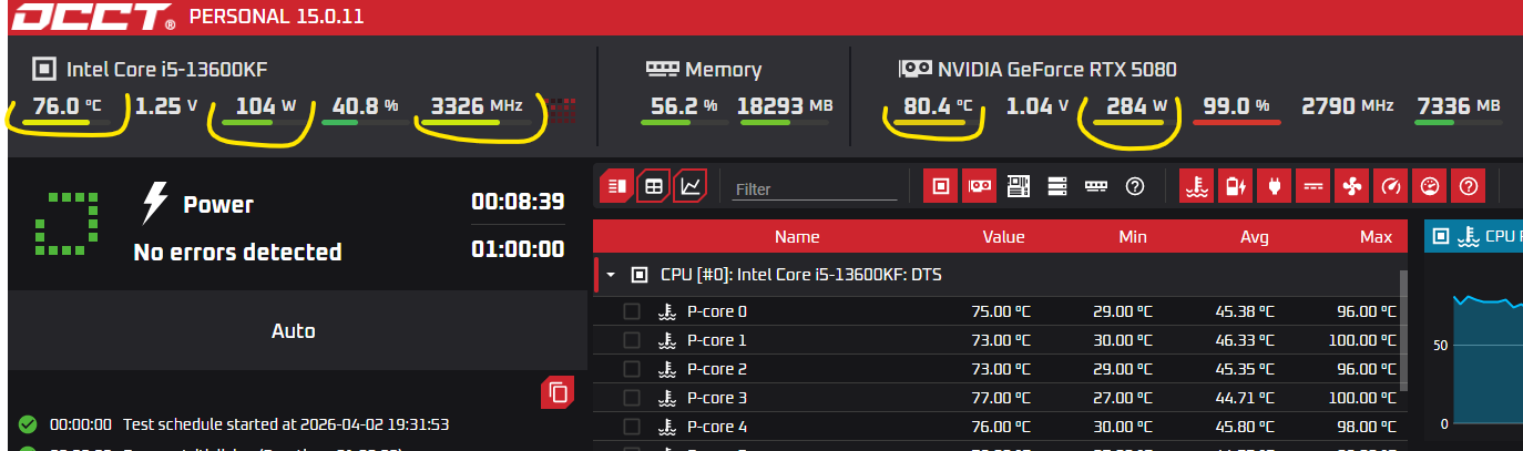

    Podczas grania w Crimson Desert i zamkniętej obudowie:
    CPU 76 stopni przy 104W,
    GPU 80 stopni przy 284W
    Zrzut ekranu OCCT z temperaturami CPU i GPU oraz poborem mocy podczas testu

    To są dość wysokie temperatury, mówiłem że te Intele to piekarniki...

    W grach temperatury nie spadną bo jak widzisz procek zużywa poniżej 125W.
