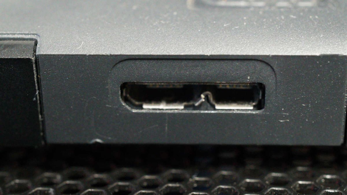

    Sprawa wygląda tak: nie da się otworzyć tego dysku bez demolki. Raczej bym nie chciał tego robić.
    Więc pytanie: czy jest możliwość połączenia tego dysku w obudowie, ale żeby z jednej strony była wtyczka taka:
    Zbliżenie na złącze USB 3.0 Micro-B w obudowie dysku zewnętrznego
    A z drugiej strony kabel SATA i ewentualnie do zasilacza?
  • #7 21815513
    kaleron
    Posty: 7048
    Pomógł: 961
    Ocena: 2327
    Nie. Możesz podłączyć ten dysk przez USB albo wyjąć go z obudowy i podłączyć po SATA. Jaki jest sens wkładania dysku zewnętrznego do wnętrza obudowy? Chcesz kiedyś o nim zapomnieć i przypadkowo uszkodzić go przy przenoszeniu? Jak chcesz
    KwiProKwo napisał:
    podłączyć wewnątrz komputera, żeby był tam już na stałe.
    , to wyjmij go z tej kieszeni, podłącz po SATA i normalnie przykręć do obudowy komputera.
