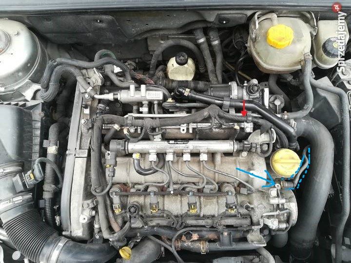

Astra h 1.9cdti 150km Identyfikacja wężyka ze zdjęcia – zastosowanie i gdzie kupić zamiennik

    Niebieski? To podciśnienie do serwa, bardzo ważne - wpływa na "moc" hamulca. Zalecam nowy albo ori używany.

    Ten czarny karbowany?
    To osłona przewodów elektrycznych. I w większości aut jest przecięty w zadłuż - podczas fabrycznego układania wewnątrz przewodów. Ale są też całe - inna technologia układania przewodów wewnątrz.
    Po prostu się tym nie przejmuj. Ale gdybyś się uparł to w sklepie z przewodami elektrycznymi kupisz.
    O niebieskiej strzałce już kolega wyżej napisał.
