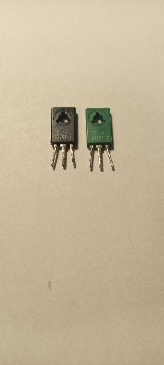

    Witam mam uszkodzoną parę tranzystorów
    2SA1144-Y +2SK2704-Y
    Wzmacniacz Yamaha A960II
    Jakimi tranzystorami mogę zastąpić ponieważ niema dostępnych tych tranzystorów
    Proszę o pomoc
    Para tranzystorów A1144-Y i K2704-Y na jasnym tle

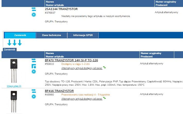

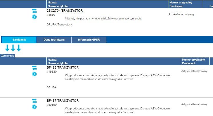

    To nie 2SK2704, tylko 2SC2704. Zamienniki szukaj z grupy tranzystorów BF4xx.
