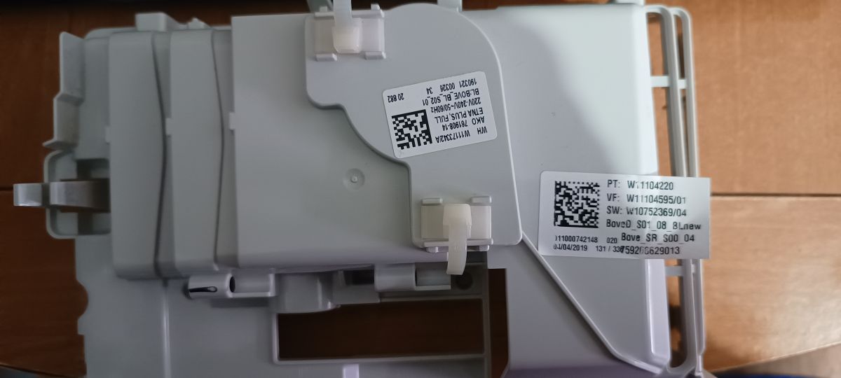

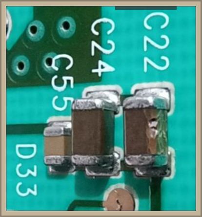

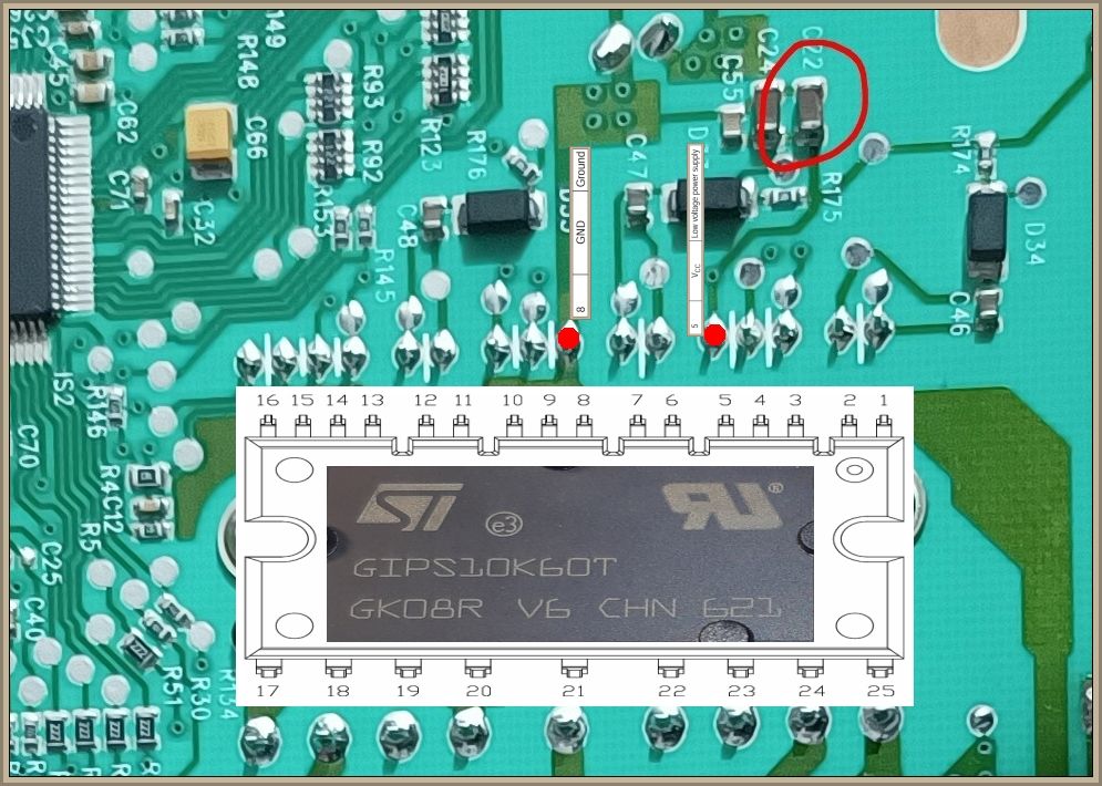

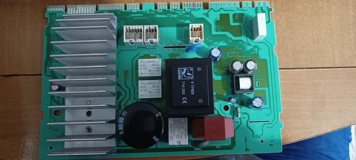

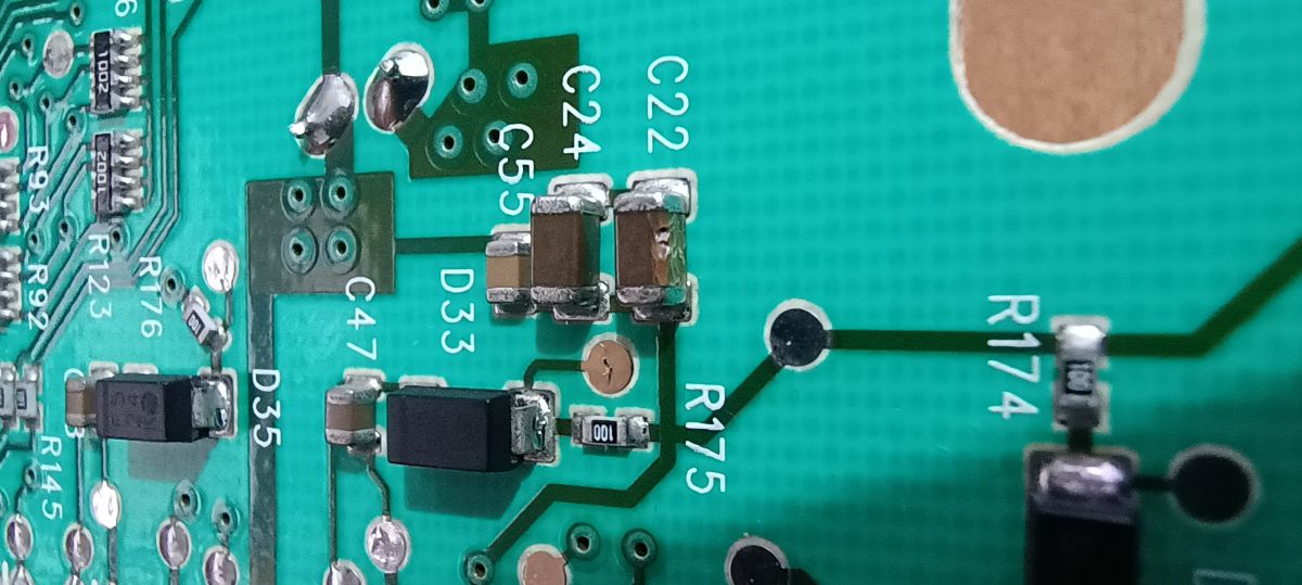

    Witam, mam pewien problem, a mianowicie potrzebuję schematu serwisowego do modułu sterowania pralki Whirlpool model (FSCR 10432, 859208629010). Po oględzinach zauważyłem, że uszkodzeniu uległ kondensator C22; potrzebuję dowiedzieć się, jakie ma napięcie i pojemność. Niżej przesyłam zdjęcia elementu i modułu.

    Ja bym wylutował sąsiedniego także gdy nie różni się wyglądem i gabarytem i zmierzył pojemność i wstawił podobny. One mogą być równolegle wszystkie trzy, więc tym bardziej trzeba je wszystkie wylutować i sprawdzić bo jak pozostałe są sprawne to pomiar napięcia na nich powinien być miarodajny, z tym, że nie wiadomo w jakim cyklu wykorzystywane są te kondensatory i kiedy mierzyć :) W okolicy procesora nie powinny być wysokie napięcia a jakie to odczytaj jego nazwę i sprawdź w datasheet napięcia zasilające a czasem w datasheet spotyka się przekładowe aplikacje niektórych elementów...
    Drugie zdjęcie jest słabe ale gdy po drugiej stronie tych kondensatorów znajduje się rezonator kwarcowy (ten obok radiatora) z tego zdjęcia to sprawdź czy te kondensatory go obsługują a jak tak to ich wartość może być 10-30pF a napięcie pracy wtedy nie jest wartością krytyczną.. Może to tylko uszkodzenie mechaniczne tego kondensatora?

    Na płytce programatora jest najprawdopodobniej układ drivera ST GIPS10K60T (napis na układzie od strony pcb, dostępny po wylutowaniu). Kondensatory C22, C24, C55 połączone są równolegle i stoją między Vcc a GND. Vcc najprawdopodobniej 12V DC, a C22 1µF/16V.

    Witam i z góry dziękuję za próbę pomocy. A więc jeśli chodzi o pytania użytkownika (Telo), to jak pisałem wyżej, potrzebuję parametrów kondensatora C22. Pytał się użytkownik, jak się zachowuje sprzęt, więc powiem tyle: pralka podczas prania chodziła normalnie i nagle się wyłączyła i nie chciała się włączyć - brak reakcji na prąd, martwa. Sprawdziłem wszystko (nie będę się rozpisywał, jak) i stwierdziłem, że uległ uszkodzeniu moduł sterowania. A dlaczego tak twierdzę? Bo kupiłem również inny moduł, z wyglądu taki sam, różnił się dwoma cyferkami. Po podłączeniu pralka zaczęła działać, lecz był problem z panelem sterowania, ponieważ przyciski sterowania zachowywały się inaczej, czyli jakby moduł nie pasował do tego modelu pralki, więc go odesłałem.
    Dlaczego proszę o pomoc? Ponieważ dzwoniłem do serwisu Whirlpool i koszt takiego modułu to granice 800 zł. Więc postanowiłem podjąć próbę naprawy. Lecz wiedziałem, że znalezienie schematu graniczy z cudem, dlatego poprosiłem o pomoc, zakładając temat na elektrodzie.
    Jeśli chodzi o moduł, to po rozebraniu wyglądał jak nowy, idealny, jakby nic się nie uszkodziło. Dokonałem pomiarów wszystkich kondensatorów elektrolitycznych (poprzez wylutowanie i pomiar), sprawdziłem warystor, termistor, przekaźniki, rezystor paskowy. Dokonałem pomiarów również miernikiem rezystorów SMD i diod. Sprawdziłem również pod kątem uszkodzeń i pęknięć i zauważyłem, że kondensator C22 jest pęknięty.
    Wylutowałem układ drivera, jest to ST GIPS10K60T, czyli taki sam jak pisał użytkownik (alekt77), w celu sprawdzenia nazwy, oraz wylutowałem 3 kondensatory: C22, C24 i C55. Po pomiarach C22 jest uszkodzony - nie da zmierzyć się jego pojemności, natomiast kondensator C24 po pomiarze pokazuje pojemność 11,6 µF, a kondensator C55 ma wartość 109,4 nF. Pomiar dokonałem za pomocą miernika pojemności i za pomocą testera. Lecz nie wiem, jakie napięcie dalej może mieć ten kondensator, bo wartość pojemności mógłbym dobrać dla C22 jak ma kondensator C24, bo wyglądają identycznie, lecz nie chcę się tym sugerować.

    Wlutuj 10 µF/50 V SMD 1206. Jest w zasilaniu Low voltage power supply max. 18 V, a jest zapewne 15 V. Po podłączeniu zasilania AC 230 V do modułu były podstawowe napięcia po stronie wtórnej, procesor miał zasilanie?

    Dla testów możesz zamontować ten moduł bez tego kondensatora w tym miejscu, najwyżej będzie mniejsza pojemność, zamiast 20 µF będzie 10 µF, dla filtracji napięcia wystarczy.

    Witam, wstawiłem kondensator 10 µF/50 V w miejsce C22 i pralka działa, pierze, wszystkie funkcje jej działają. Jeszcze raz dziękuję za pomoc i zamykam temat.
