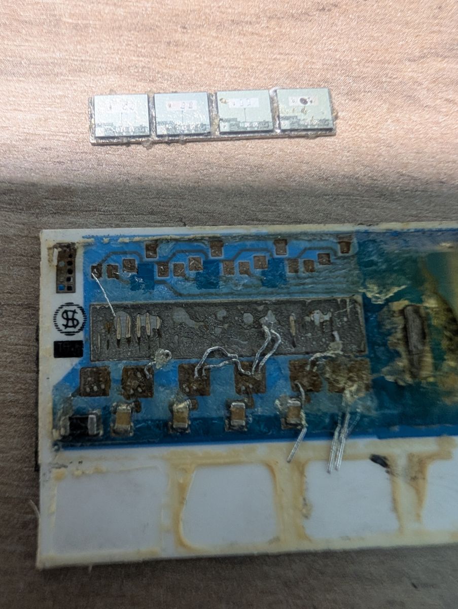

    Witam chciałbym naprawić sterownik świec żarowych od mercedesa w163 400cdi V8 jako że sterownik jest bardzo ciężko kupić nawet używany postanowiłem spróbować go naprawić .
    Mianowicie od płytki odkleiło ( no właśnie nie potrafię tego nazwać ) pady ? Wygląda to jakby oryginalnie było przyklejone jakimś klejem przewodzącym prąd .
    Ma ktoś pomysł czego można by użyć ,aby przykleić to z powrotem ?

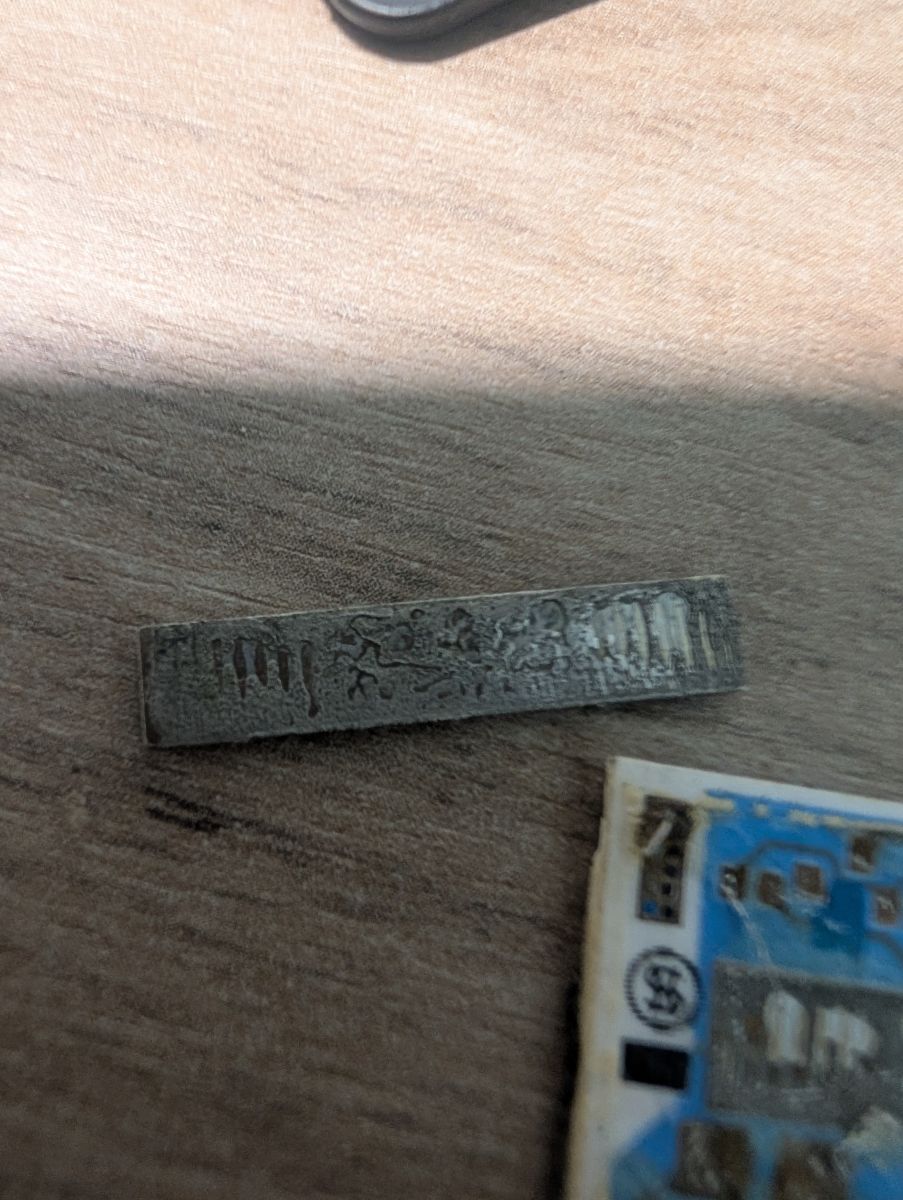

    To nie są pady tylko struktury z tranzystorami. Wg mnie złom.

    Jak już przykleisz tę sekcję z czterema hybrydowymi driverami, ogarniesz druty jakimś ultrasonic pinpointem, zresetujesz PIC16F676 pośrodku całego modułu, to chętnie obejrzę rezultaty

    Kto tak to zmasakrowal ciężko będzie to naprawić w warunkach domowych jeszcze nie wiadomo czy elektrycznie te elementy są sprawne.

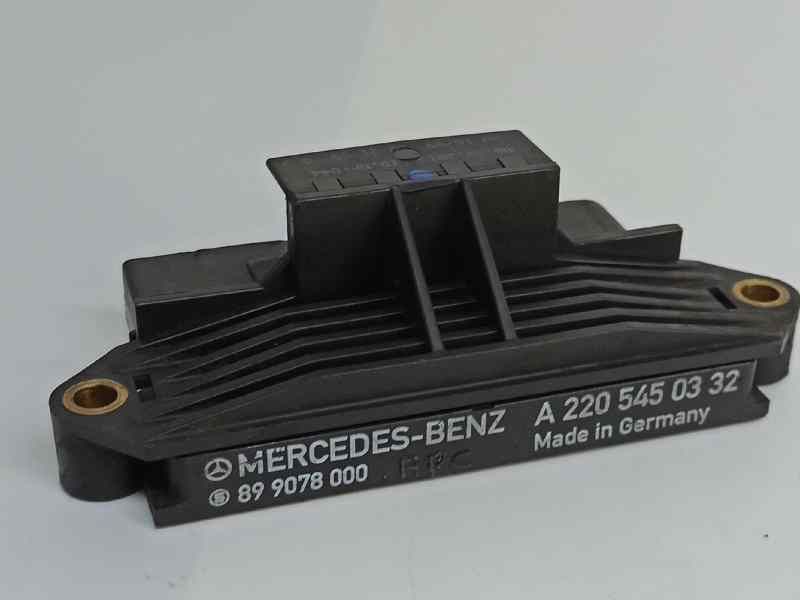

    No jak są dostępne to cena jest .....
    Zapytaj na grupie FB może tam ktoś będzie coś miał.

    zamiast takiej struktury można użyć tranzystorów P-MOSFET dużej mocy, chyba logic level w tym przypadku, na przykład IRF5210PBF, ale to wymaga wiedzy i wprawy, i pytanie jak wygląda płytka ceramiczna, czy jej też nie zdemolowałeś. Ale to już taka rzeźba w gównie. Można robić jak cena nowego zaporowa....
