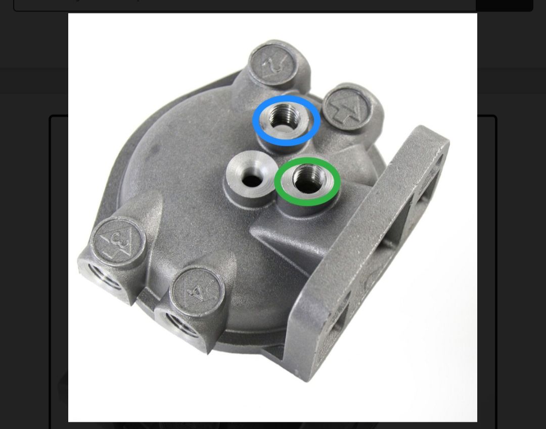

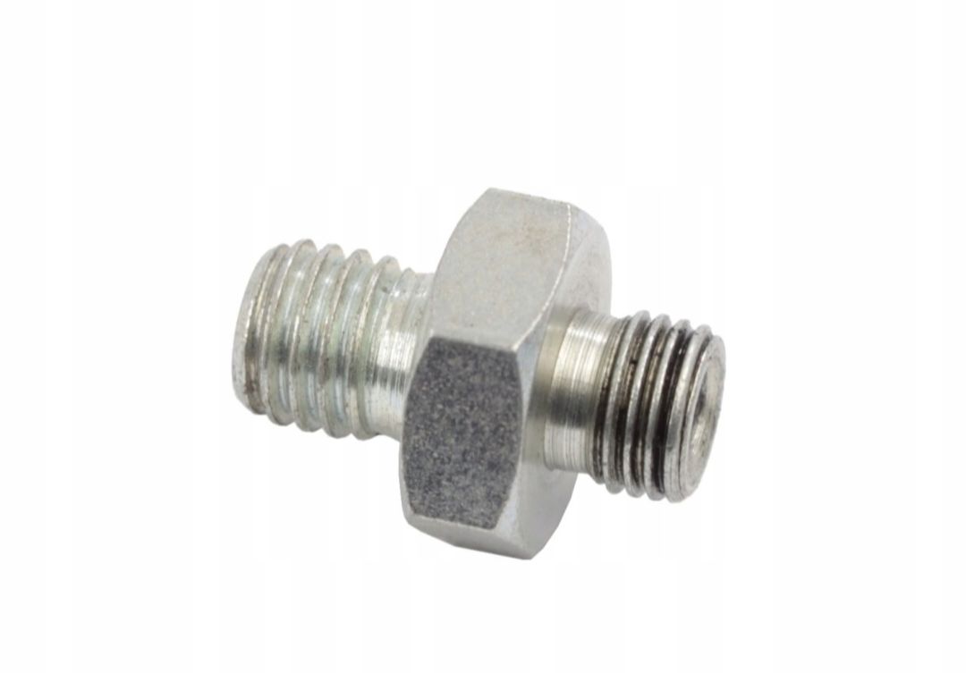

  • #10 21827214
    arek182
    Poziom 3  
    Posty: 145
    Ocena: 20
    Witam jeszcze jedno mi przychodzi do głowy czy czasami w tych miejscach na górze filtra nie powinny być zaworki zwrotne gdzie wychodzi zasilanie świecy płomieniowej ma ktoś schemat czy tam powinny być zaworki??
    Metalowa pokrywa z dwoma zaznaczonymi gwintowanymi otworami na górze: zielonym i niebieskim
    Metalowy złącznik z dwoma gwintowanymi końcami na białym tle

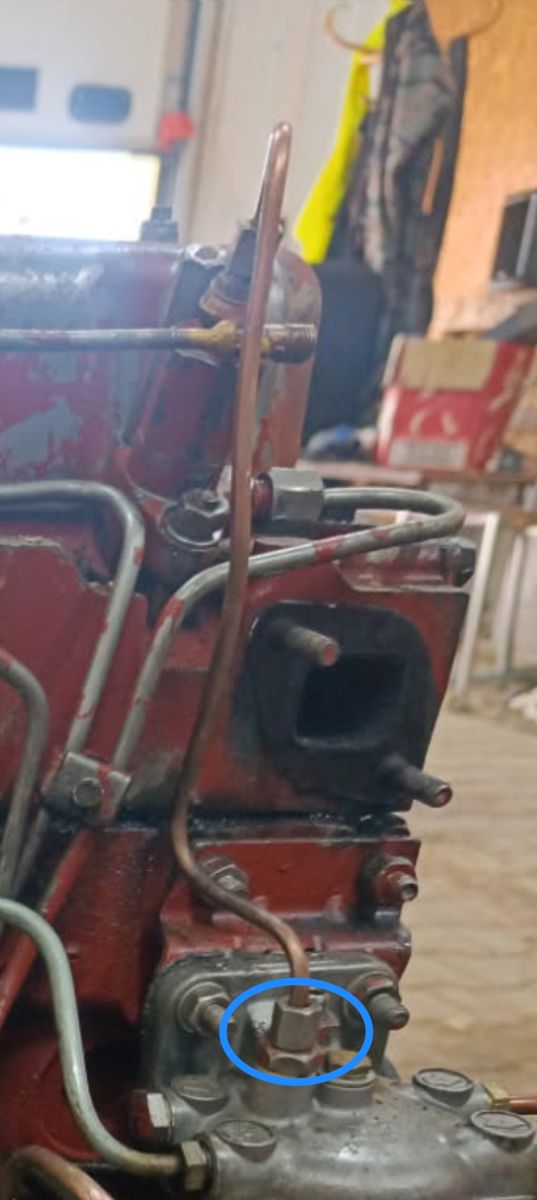

  • #11 21833111
    arek182
    Poziom 3  
    Posty: 145
    Ocena: 20
    Witam po długiej diagnozie okazało się że w zaworku zwrotnym nie było tzw. kulki która blokuję przepływ paliwa po wymianie zaworka zawrotnego który jest podłączony metalową rurką wraz z trzecim wtryskiem,odpala nawet w największe mrozy..
    Zbliżenie silnika z przewodami paliwowymi; na dole zaznaczony na niebiesko metalowy łącznik/śruba
