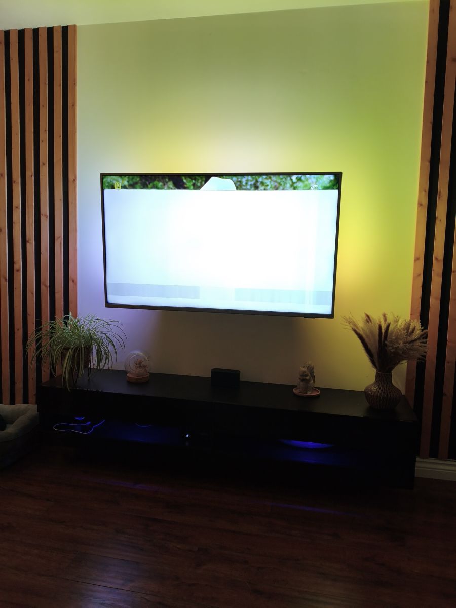

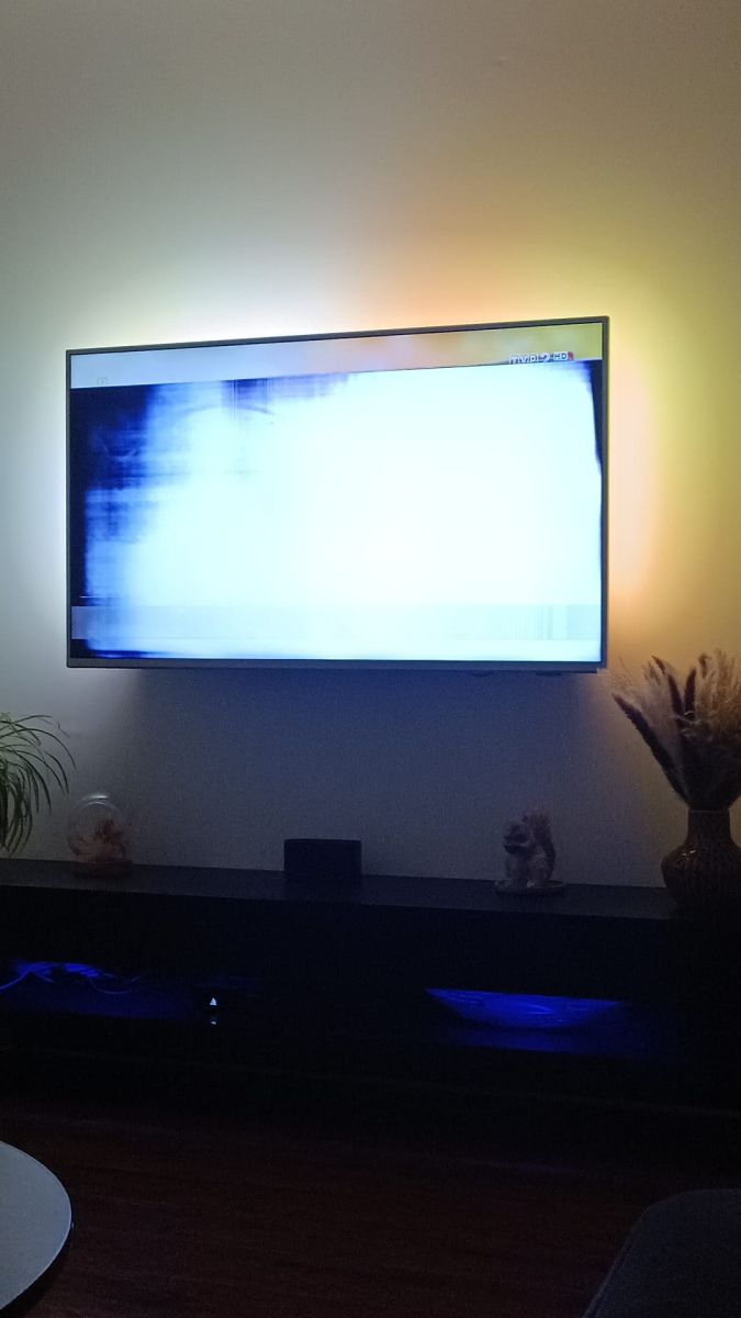

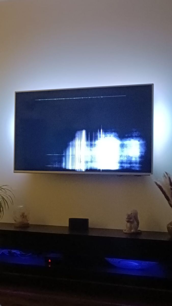

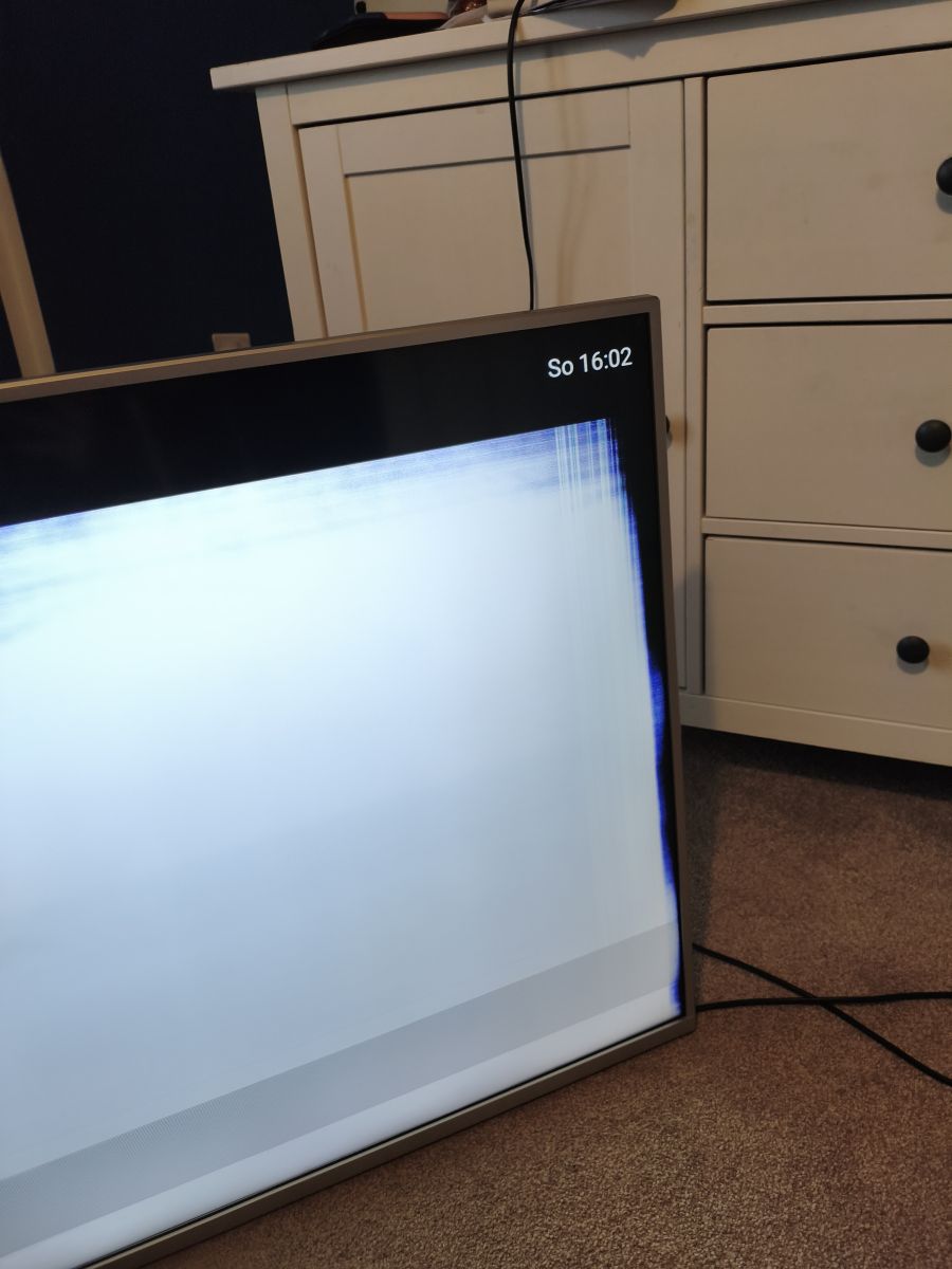

    Parę dni temu padł mi TV.
    Najpierw obraz zamarzł, a na górze jakieś 15 cm działało OK.
    Teraz wygląda jak uszkodzona matryca, ale pasek ok. 15 cm na górze działa OK.
    Czy to matryca czy stCon?
    Telewizor z uszkodzonym wyświetlaczem, działa tylko górny pasek ekranu Telewizor z uszkodzonym wyświetlaczem, tylko górna część około 15 cm działa poprawnie Uszkodzony ekran telewizora Philips z białymi i pionowymi liniami Telewizor z uszkodzonym wyświetlaczem, działającym tylko w górnej części ekranu
    AI: Jaki dokładnie model tego Philipsa Ambilight 50 masz?
    50PSU7855/12
    AI: Sprawdzałeś, czy problem jest na wszystkich źródłach (HDMI, TV, USB) i czy robiłeś jakiś reset albo inne próby naprawy?
    Tak

    Po odłączeniu jednej połowy matrycy wszystko ok na tej drugiej i po zrobieniu w drugą stronę też ok, ale jak są obie, to nie działa.

    Z obrazków na bank matryca
    - zależy jaka u kol. ?

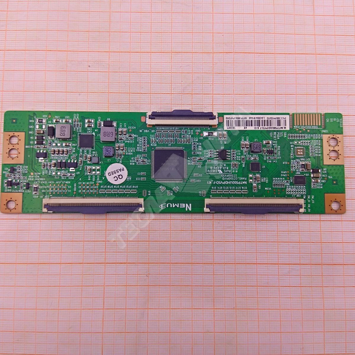

    Pomierz napiecia na T-con opisane VGL, VGH........
    chyba taki ?
    Płytka T-CON z oznaczeniem TPT500-PV5D.Q i złączami taśmowymi
